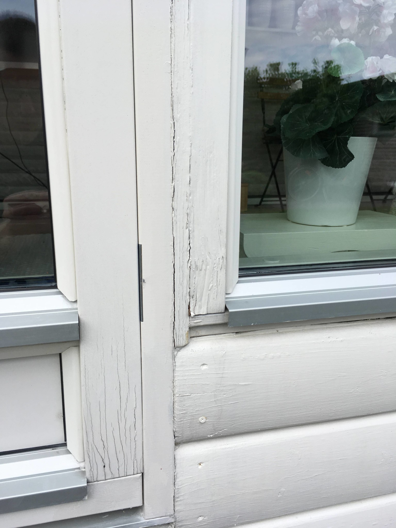

Hej

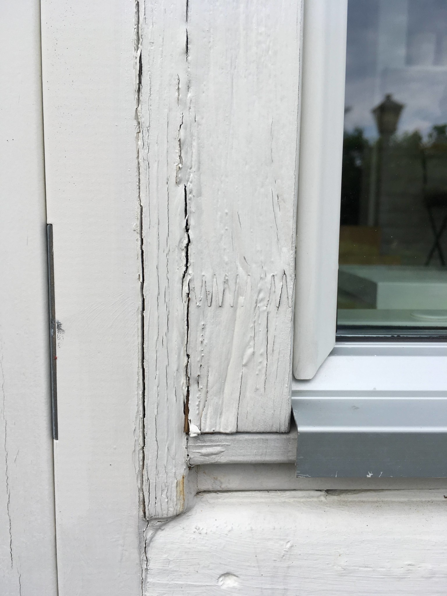

Vi har upptäckt att en list har ruttnat på vårat altanfönster (Elitfönster).
Det är mjukt om man trycker på det, en halv centimeter in, och om man drar flisorna som är lösa, så ser man att det är ruttet.
Har läst att man kan ta bort det skadade partiet och sedan fylla i med träfyllning (plastic pudding), eller ta bort en hel bit av listen och sedan fästa/limma en ny bit som passar i hålet. Blir dock lite svårt att få till en bit som passar så att det ser bra ut.
Skulle behöva några tips om vad vi skall göra?

Kanske enklare att ersätta hela listen. Plastic padding hade jag inte använt.
Är du säker på att det inte bara är färgen som flagnar?
Det är mjukt om man trycker på listen. Man kan även lyfta på en del träflisor och se att det saknas lite trä på insidan.
Svårt att så här på distans avgör status, men kanske finns det friskt trä om du slipar ner listen några mm.

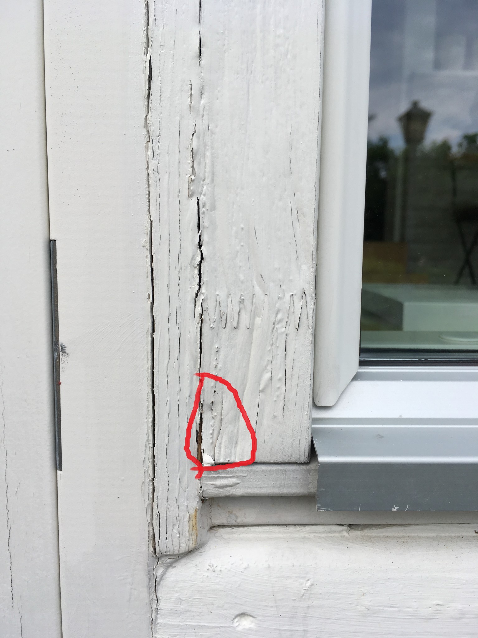

Skadat träområde på fönsterkarm markerat med rött där färg flagnar av.
Det är i princip bara det markerade området som är mjukt några millimeter in. Man kan lätt ta bort träflisor där färgen sitter.
Områdena runt omkring är hårda som träet skall vara.
OK, med ett stämjärn borde du kunna få bort det ruttna träet, i med någon trämassa (plastiskt trä), slipa och måla.
Ok, ska prova att ta bort det ruttna träet och spruta på någon trämassa.
Tack för hjälpen.
Spruta är nog inte rätt ord, utan du får använda en spackel för att lägga på det plastiska träet. Låt det torka, slipa ytan och måla listen därefter.
Ja, spackelspade får det nog bli.
Har du någon rekommendation på en bra plastisk trämassa?
