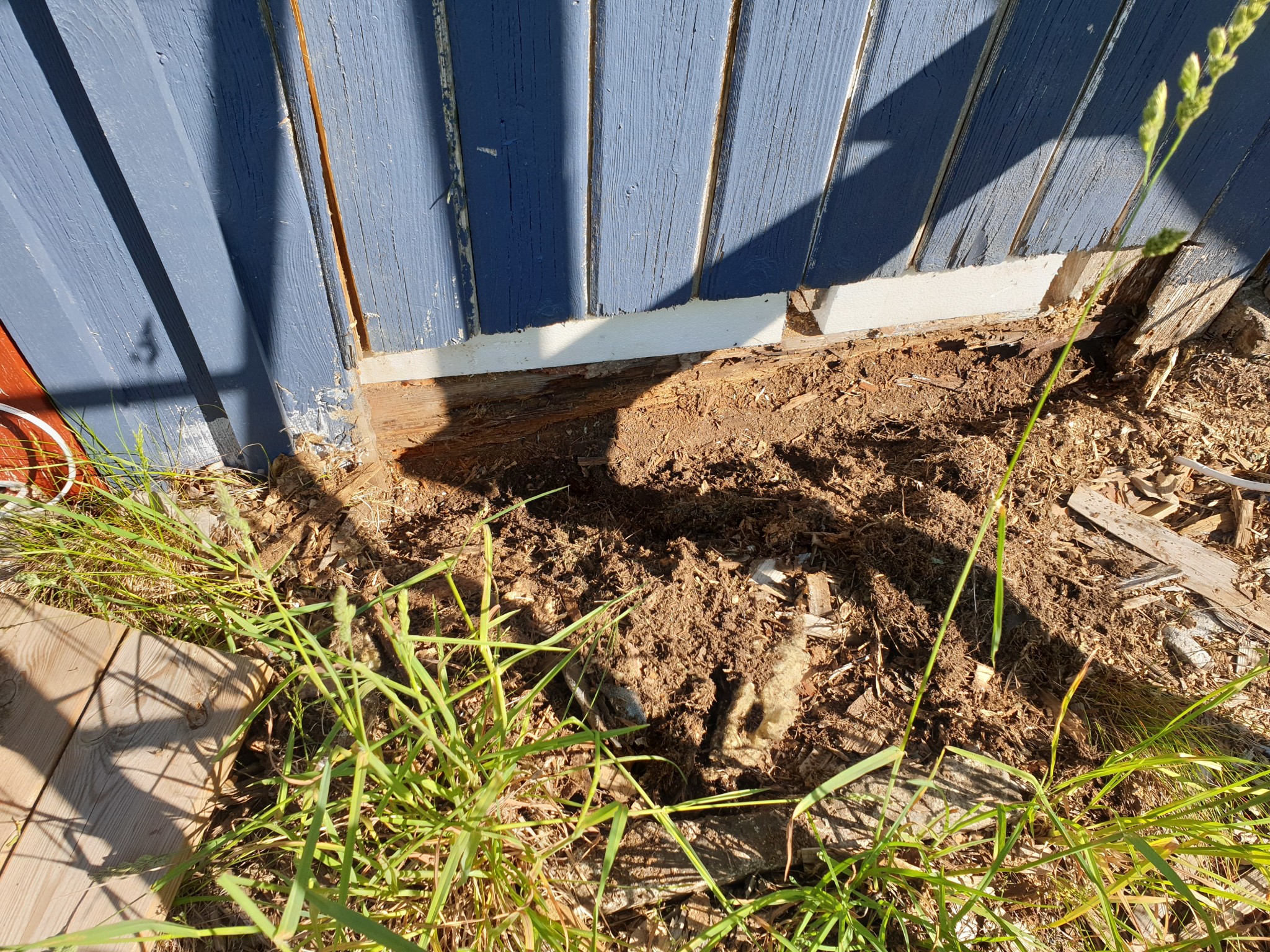

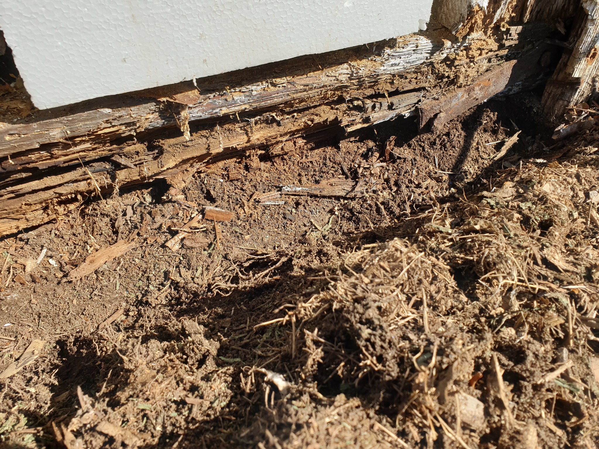

Började byta panel på sommarkåken och då hittade jag detta i en nyare del av byggnaden. Större delen är en gammal timmerstugan som någon slagit panel på men så har de byggt ut som en hall / farstu nångång på 50 talet skulle jag tro och den träbalk som liggen mot nåt sten / betong material är helt murken och det står en vertikal pelare mot den, se bilden. Det röda till vänster på en av bilderna är husknuten som börjar så kåken slut där kan man säga. Hur rättar jag till detta eller struntar jag i det ?

Tack för svar. Jo jag vill nog byta den och det ligger nära marken men frågan är hur jag gör. Bara sågar av eländet och byter ut ?
Gräv ur och frilägg hela nederdelen av farstun runt om. Så vet man om det är en lokal skada eller hela utbyggnaden fr 50-talet.
Utifrån bilderna ser man inte vad syllen ligger på, utan bara jord/mull. Om det är så att det är en betongmur eller platta under så kan det t ex vara pga att det saknas syllpapp under syllen. Det kan också vara generalfelet som det ser ut enl bilderna, att nederkanten av väggen legat inbäddad i jord.
Vad är det för golv och beläggning inne i farstun?
Är det t ex trägolv på reglar med plastmatta, eller betonggolv med klinker eller ?
Det ser ut som tämligen nya frigolitskivor i väggen?
Mig veterligt förekom inte frigolit som isoleringsmtrl i hus på 50-talet, så det måste rimligtvis vara ngt som är gjort relativt nyligen. Så vad är gjort med denna farstu, och när?
Kanske var det byggt som ett enkelt vindfång från början, och har sedan isolerats mm, vilket konstruktionen kanske inte varit gjord för. Det kan då leda till t ex att fukt från marken blir instängd i stommen/syllen, när det inte längre kan ventileras bort inåt pga täta golv/väggmtrl.
