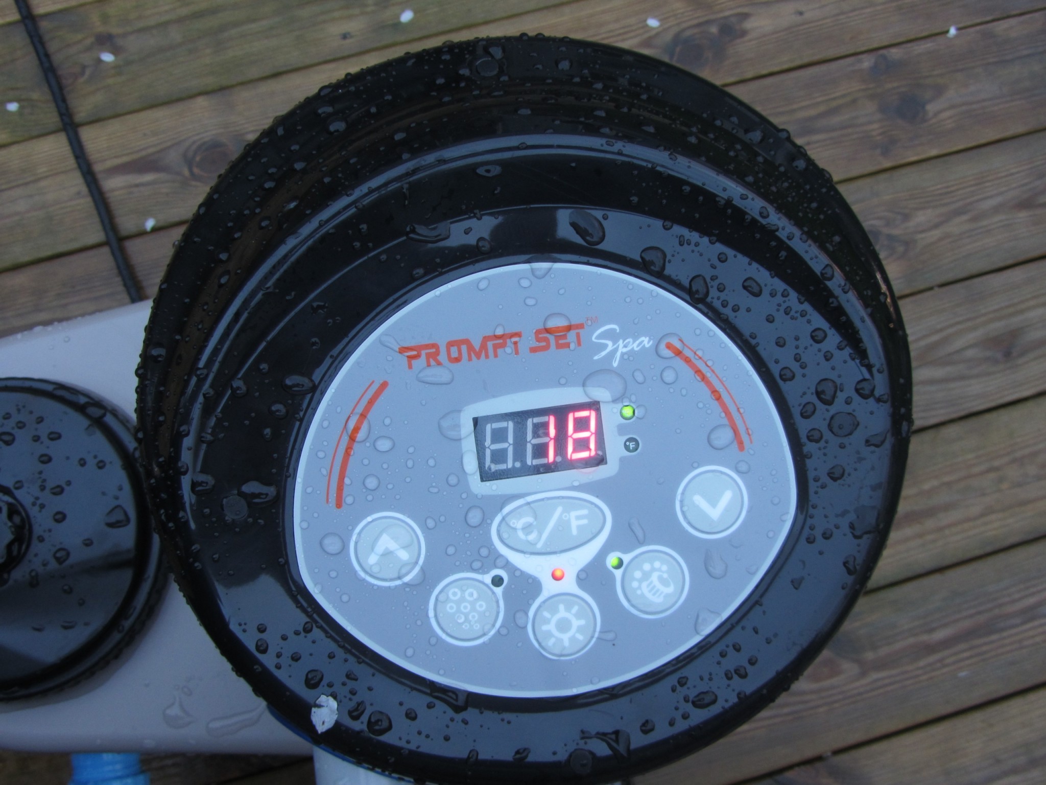

Skulle du kunna lägga in lite bilder på själva pumpen? Tror du att det går skarva på en annan uppvärmningskälla till den? Dvs hur ser anslutningar ut? Går det att byta de till gardena t.ex?

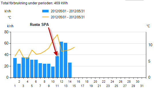

Jag och tjejen badade i Lördags kväll, från 20.30 till 01.15. För ett sånt bad så går det åt ganska exakt 2 flaskor vitt torrt mousserande (nr 7748).
Poolen var uppvärmd till 36° när vi startade, det var varm och skönt. Problemet blir att jag hade ställt in tempen på 38°, denna temp uppnåddes innan vi började bada (ca 17.30) och då slår naturligtvis termostaten av. Eftersom tempen minskar med ca 1° i timmen var det 36° när vi hoppade i och med bubblor snabbt 35°. Dock när det är ca 6-8° ute så klarar inte pumpen av att höja tempen om locket är av, så 35° hölls hela badet till 01.15 och då var värmen på hela tiden. Dock var 35° helt ok.
I Söndags hade dock min dotter bråttom med att börja bada med sin kompis. Dom hoppade i när det var 34° och poolen höll fortfarande på att värma till inställda 37°. Resultatet detsamma som i Lördags, tempen klev aldrig över 34° och 34° var i svalaste laget med lite blåst och 6° ute! Bara för att testa så la jag på locket och lät poolen fortsätta värma, som ni kan se i mina anteckningar nedanför så värmde den då upp till inställda 37°.
Jag kopplade in en elmätare i Lördags morse och antecknade lite vartefter vi badade och slog på och av poolen:
09.46/12-maj 90,8kWh/32°
16.42/12-maj 98,5kWh/37° av 38°// 10° ute
18.57/12-maj 99,1kWH/36°
20.30 --- Bad från kl 20.30-01.13
01.13/13-maj 107kWh/35°//6° ute //Sänkte temp till 32°när vi gick in!
09.05/13-maj 107,2kWh/30° av 32°//10° ute
10.00/13-maj ????????/33° ///OFF rengöring
12.59/13-maj 109kWh/ 32°av 34° ///ON
13.45/13-maj 109,9kWh 34° av 34°///OFF
15.36/13-maj 109,9kWh 32° Fortfarande avslagen
17.30/13-maj 110kWh 31° av 36° ///On
19.14/13-maj 112,9kWh 34° av 36°
Bad mellan 19.30 - 22.15 temp 34° hela tiden // 7,8° ute
22.33/13-maj 118,8kWh 34° av 37°
00.40/14-Maj 122,2kWh 36°///OFF 4,7° ute
Men den stora frågan är hur ett sånt här SPA ska driftas, ska den vara igång hela tiden eller stängas av mellan baden. I manualen nämns inte detta. Det enda som står finns under varningar där det står så här:
25. OBS: Kör inte pumpen mer än åtta timmar om dagen efter att
temperaturen når önskad nivå.
Jag tolkar det som att man inte ska ha poolen igång 7x24. Nu stänger jag av den mellan baden.

Går säkert att ansluta annan uppvärmningskälla, tror att det är standard på poolslangar m.m. Men jag ska kolla det. Återkommer med info/bild.storken skrev:Ja det är nästan en kubikmeter vatten som skall bli 40° det låter helt ok med tkden och ström förbrukningen. Som en bastu![]()
