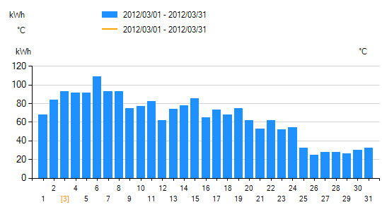

Vanliga elelement i garage m fl drar snabbt upp elräkningen. Själv gör jag av med 5.500 kWh på min värmepump 310P med 115 kvm. Just nu går den hela dygnet utan elpatron.
Resultatet av av stänga av elpatronen samt oljeelementet i garaget.

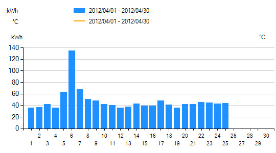

Jag har också legat runt 40 kwh med 16 - 19 grader inne t ex sista svängen med minus 7 grader ute.
Gjorde ett test att sätta på elementet i garaget, därefter elpatronen till pannan igen, därefter stänga av elpatronen och endast ha kvar värmen i garaget. Nu ligger man på ca 19-20 grader inne och det är endast kompressorn som jobbar.
När elpatronen fick vara med igen så stack det iväg rejält, samtidigt som en säkert fick jobba lite hårdare för att kompentsera tidigare snålkörning med endast kompressorn.
