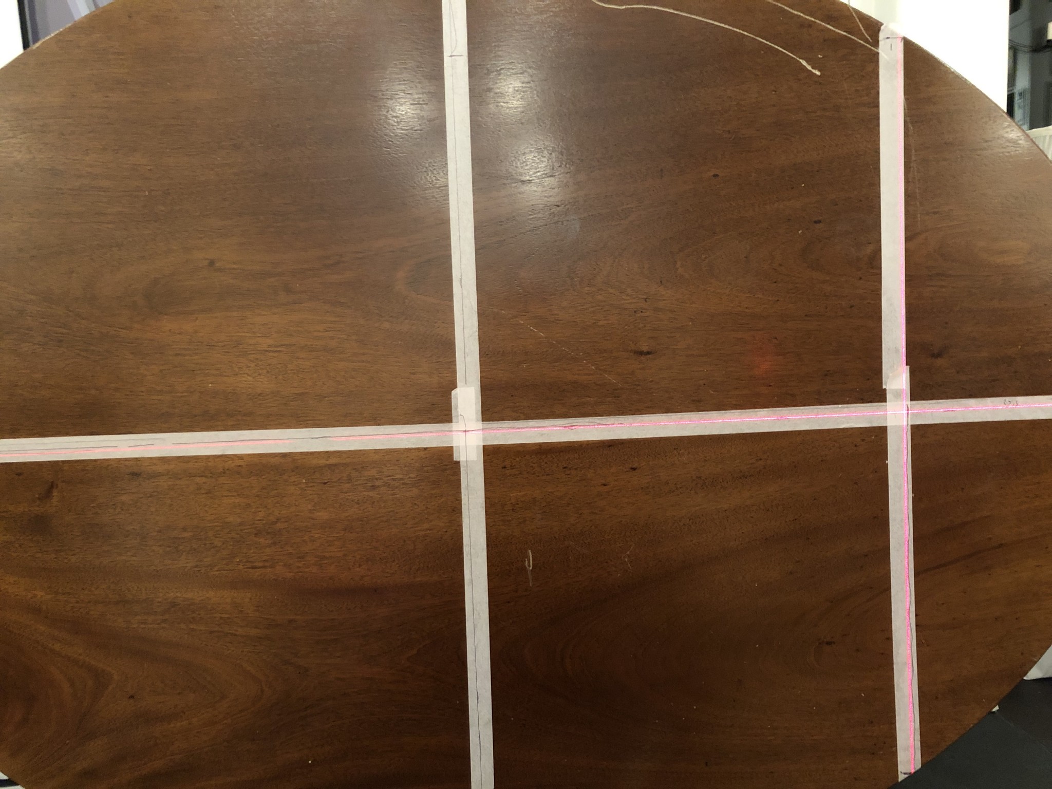

Jag har ju tyvärr ingen verkstad utan kommer att stå och göra detta i min etta så det påverkar nog lite verktygsvalet. Funderade på att skaffa en fräs för att kunna forma till bordsskivan, men det här med att man skall bygga joggar och sånt känns lite småsvårt (även dammet kan ju vara en utmaning, men jag har en liten terrass också där jag kan stå på och jobba).
Jag har nu köpt ett gammalt mahognybord bllligt (känns lite som helgerån att sätta sågen i, men nu får det bli så). Tyvärr råkade jag repa skivan (liten bil, stort bord, ensam att lasta), men hoppades ju ändå på att den skulle vara slipbar så att jag kan ha en oljad yta istället, så hoppas vidare på det.
Som första steg hade jag tänkt att kapa det så att det blir 80 cm brett och sen så långt det nu blir så att det blir rektangulärt (och jag har 4 lösa ”cirkelsegment” som jag sen kan fästa med gångjärn).
Vad är bäst att använda för att det skall bli så snygga snitt som möjligt? Jag vill gärna även att snitten skall vara så tunna som möjligt så att det inte blir en glipa mellan rektangeln och cirkelsegmenten när dessa är uppfällda?
Jag har en Festool sänksåg med ”jättelinjal” (heter det styrelserna kanske?), men blir det snyggare (tunnare snitt?) med en sticksåg kanske?
Gammalt mahognybord markerat med tejp för kapning, synliga repor och planerad förvandling till rektangulär form.
Tunnare snitt blir det kanske med sticksågen, men också krokiga och fula. Tror sänksågen är ditt.bästa vapen här.
ccf
Skulle ett snickeri kunna kapa med smalare (men ändå rakt) snitt om jag tar med mig skivan dit? Hur brett blir ett Festool-snitt?
Din Festoolklinga är troligen tunnare än snickeriets ”som vi sågar allt med” klinga.
Protte
ccf
Klingorna till TS55 (den vanligaste varianten) brukar ha 2,2 mm tandbredd. Klingorna till den större TS75 är någon tiondel bredare.
