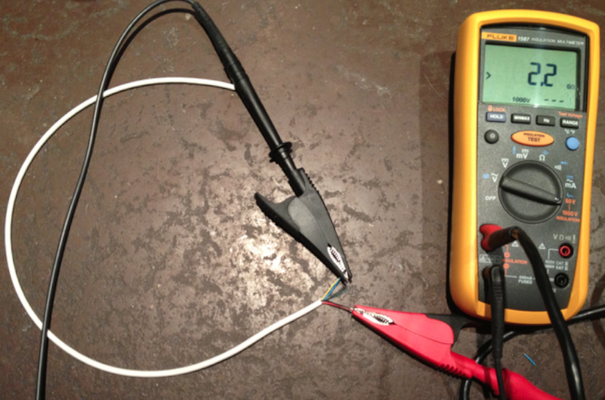

Även om många alltid rutinmässigt använt dubbelisolerad kabel, betyder det inte att marginalerna på något sätt är otillräckliga i fallen FK - FK eller FK - svagströmskabel.
FK klarar utan vidare meggning med 1000V och på försök provade jag att megga FQQXB 4x0.22 vilken är specad för 100 V arbetsspänning.
Kabeln klarar utan problem 1000 V mellan de enkelisolerade ledarna, och rimligen mer än så mellan ledare och utsidan av manteln. Inte ens vid test med en vass krokodilklämma runt en enkelisolerad ledare slår det igenom.
Med detta vill jag givetvis inte säga att man ska ignorerar regelverket, tvärtom, men man behöver nog inte vara rädd att överge gamla vanor. Det finns goda marginaler, speciellt i en skyddad rörinstallation där det inte finns något slitage på isoleringen.

Jo, en telefontråd klarar nog 1000 V utan problem. En enkelisolerad ledare för 300 V testas med 2.5 kV vill jag minnas, nedsänkt i vatten.
En enkelisolerad FK för lågspänning ger också fullt tillräckligt personskydd ur just isoleringens synvinkel. Det är ofarligt att ta i en sådan ledare. Så denna isolering är det inga problem med. Men principerna för skydd mot elchock kräver två sådana lager. Det ska få bli fel på ett av dessa isoleringsskikt utan att det blir farligt.
Tidens tand bör nog med i beräkningen också, och då inte enbart slitage utan även åldring i kombination med långvarig spänningsstress. Även om effekter av det senare inte sker vid så låga spänningar som 230 V så ska röret med dessa kablar även tåla överspänningar från åska och annat. Man behöver marginal, och extra stora marginaler om man får för sig att lägga en telefonkabel tillsamman med en huvudledning som är extra utsatt för överspänningar etc.
