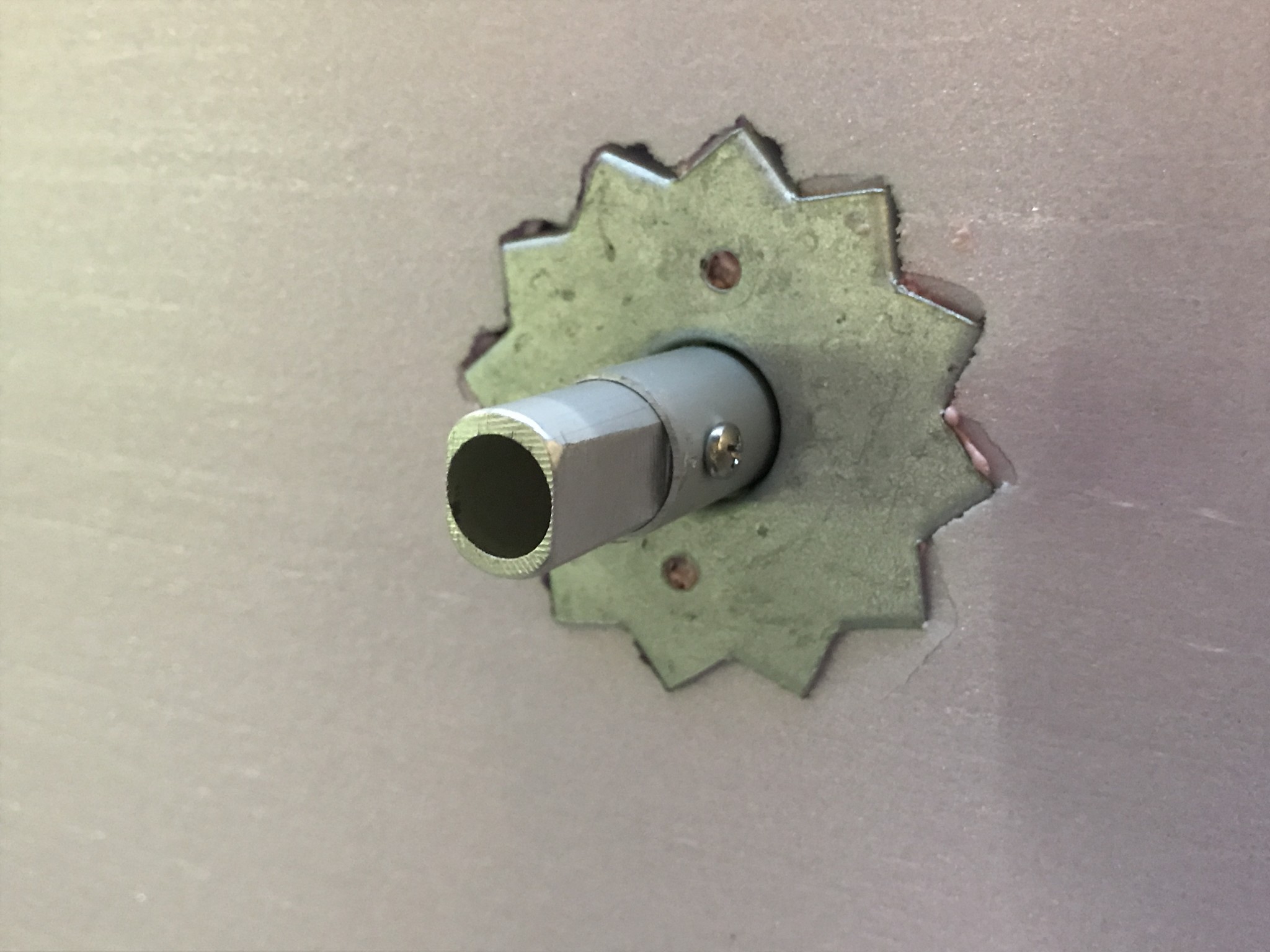

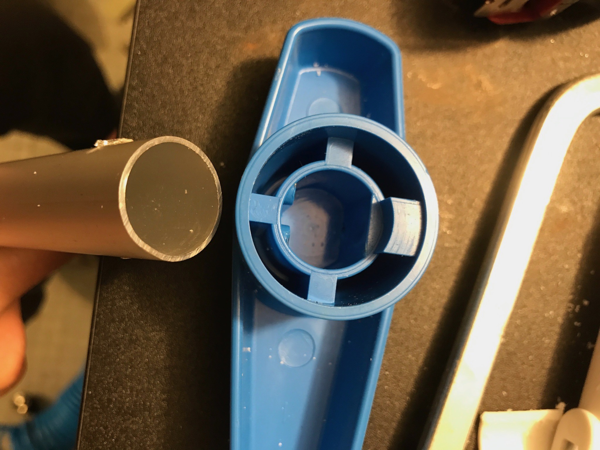

Jag har byggt en isolerad låda för filter och pump till vår spapool.
Det sitter 4 st kulventiler som jag med hjälp av ett 20mm aluminiumrör har förlängt axeln på så att
vreden kan sitta på utsidan av lådan.
Nu till den enkla biten, för att koppla ihop vredet och aluminiumröret tänkte jag mig en rundstav.
Innermåttet på röret och vredet är 18mm.
Det närmaste jag hittat är ett 18mm kopparrör, men jag skulle föredra en solid stav, jag
behöver bara 4 st 5cm bitar.
Tacksam för tips på inköpsställen.

Själv hade jag köpt en 20 mm stav som jag satt in i träsvarven och svarvat ner till 18 mm, men det är väl ingen option för dig... Gå till ett specialsnickeri, det finns gott om sådana i dina hemtrakter, och be dem göra samma sak. Alternativet är att använda en vass kniv och sandpapper. Att hitta färdigsvarvad rundstav med 18 mm diameter tror jag blir svårt.
· Blekinge
· 12 298 inlägg
Det går lätt att tälja en träbit från en bit fyrkantslist. Den behöver ju inte vara helrund utan ska väl helst sitta med klämpassning.
Jag själv hade tagit ett 18 Cu-rör alla dagar i veckan.

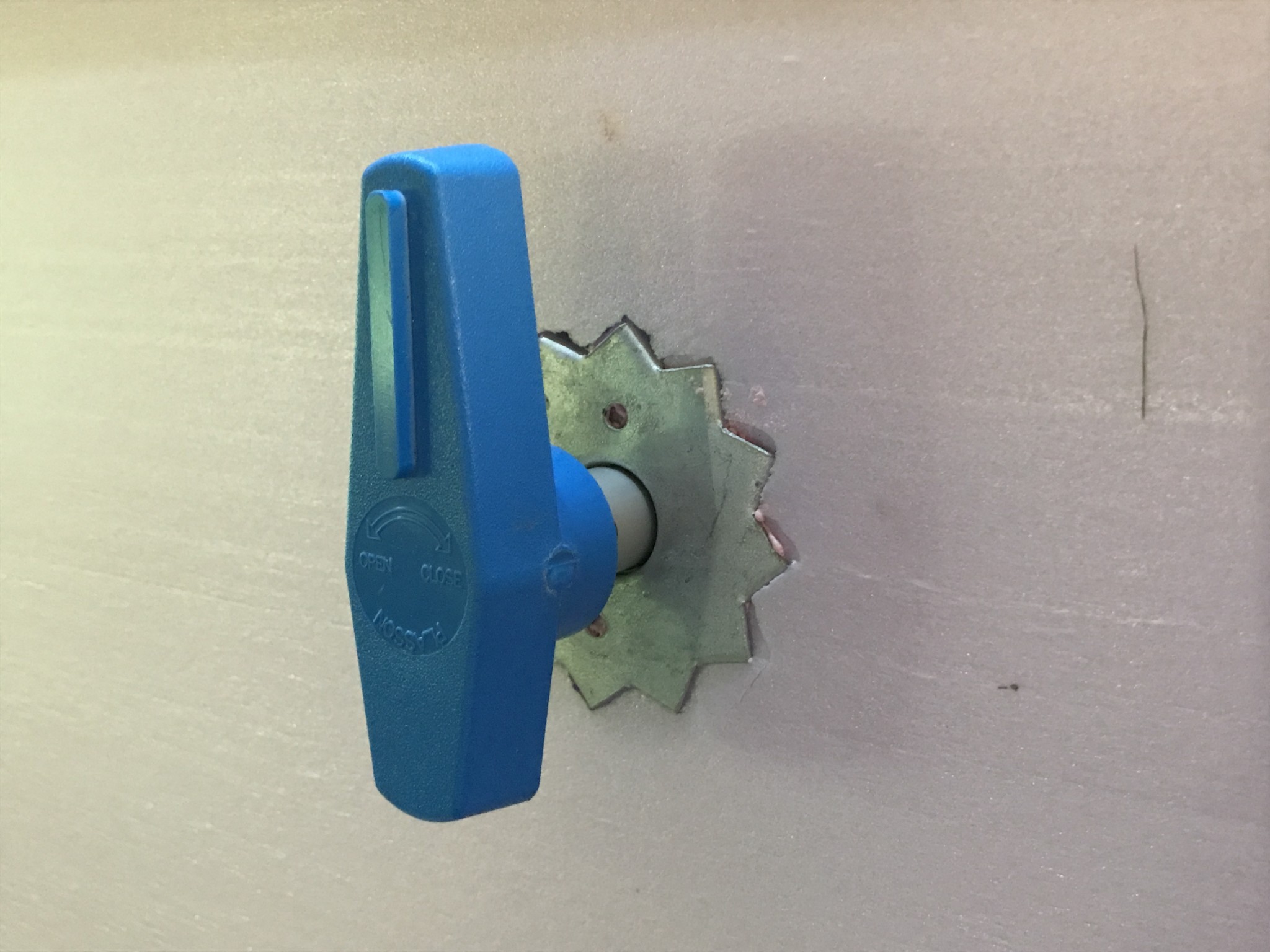

Tack för tipsen,
Jag åkte till en båttillbehörsbutik, där hade dom
tjockväggiga kapellrör.
18mm utvändigt och 13mm invändigt, det kommer passa perfekt!
