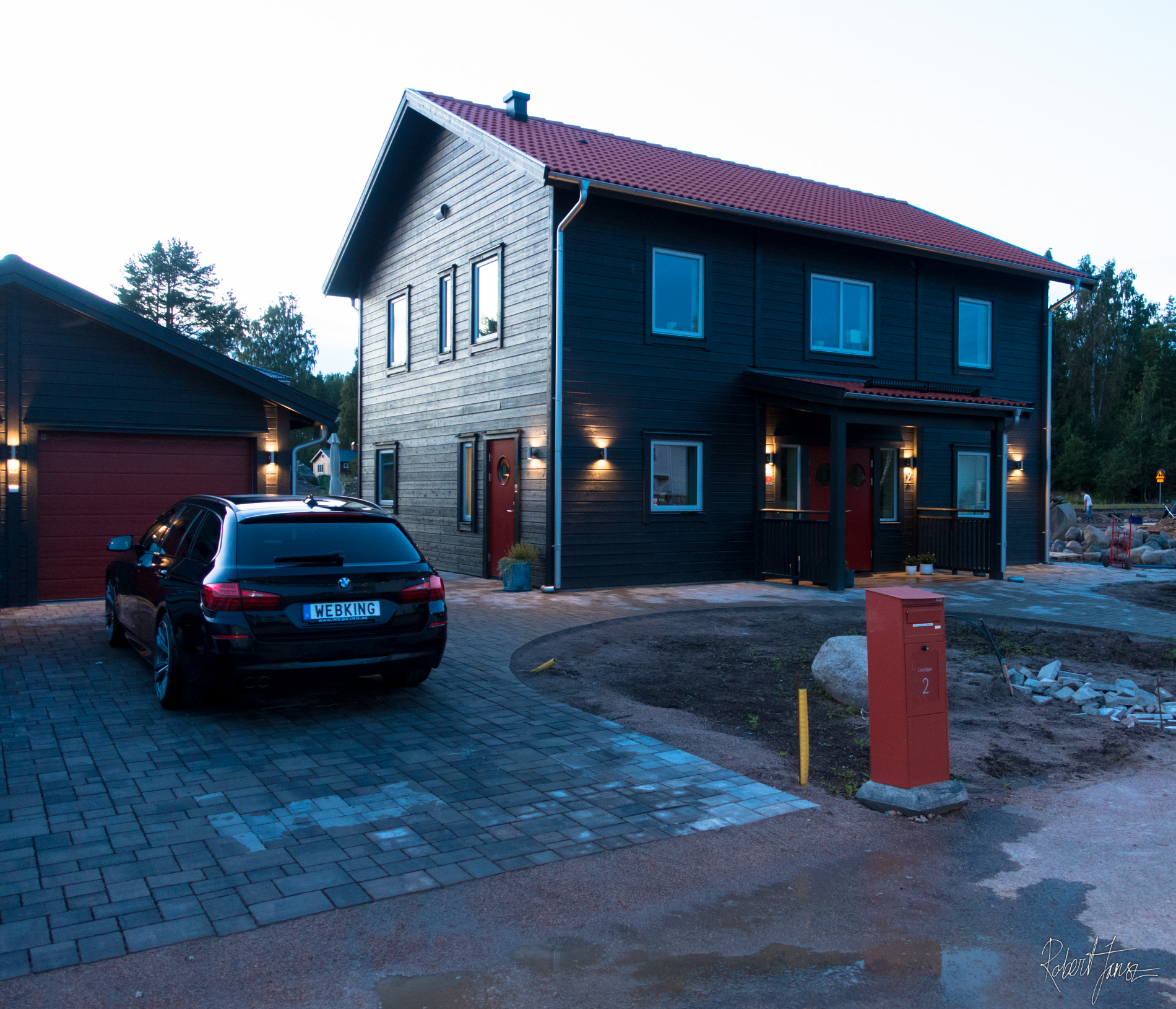

Idag började vi att såga ut de runda linjer i markstenen benders fantasi som kommer att koppla samman garageuppfart med gången till huvudentrén av huset.
Vi började med att mäta ut mittpunkten mellan garageuppfart/huvudentrén och slog ner ett armeringsjärn i centrum av den kommande cirkeln, därefter ritades en halvcirkel upp på markstenen.
Efter uppmärkning av halvcirkeln kunde vi med hjälp av en motordriven betongsåg påbörja sågningen. Inom loppet av ett par timmar hade äntligen den första runda formen sågats ut. Sågningen blev väldigt fin och jämn och det börjas kännas kul att få en uppfattning om hur slutresultatet av trädgården kommer se ut på riktigt.
