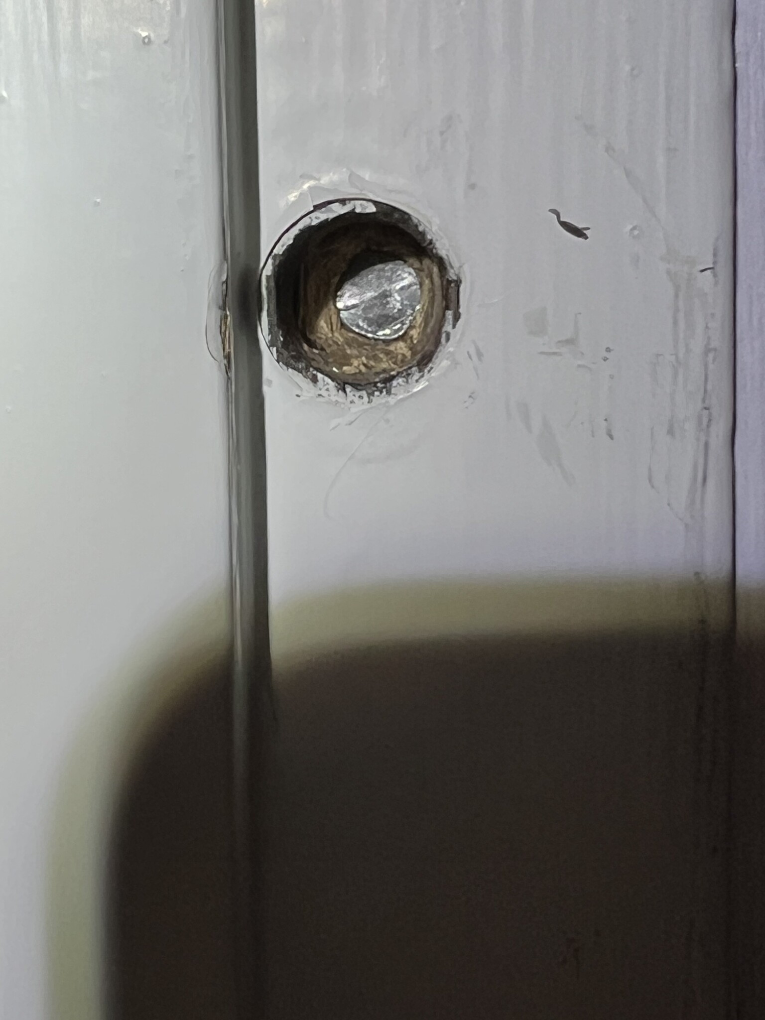

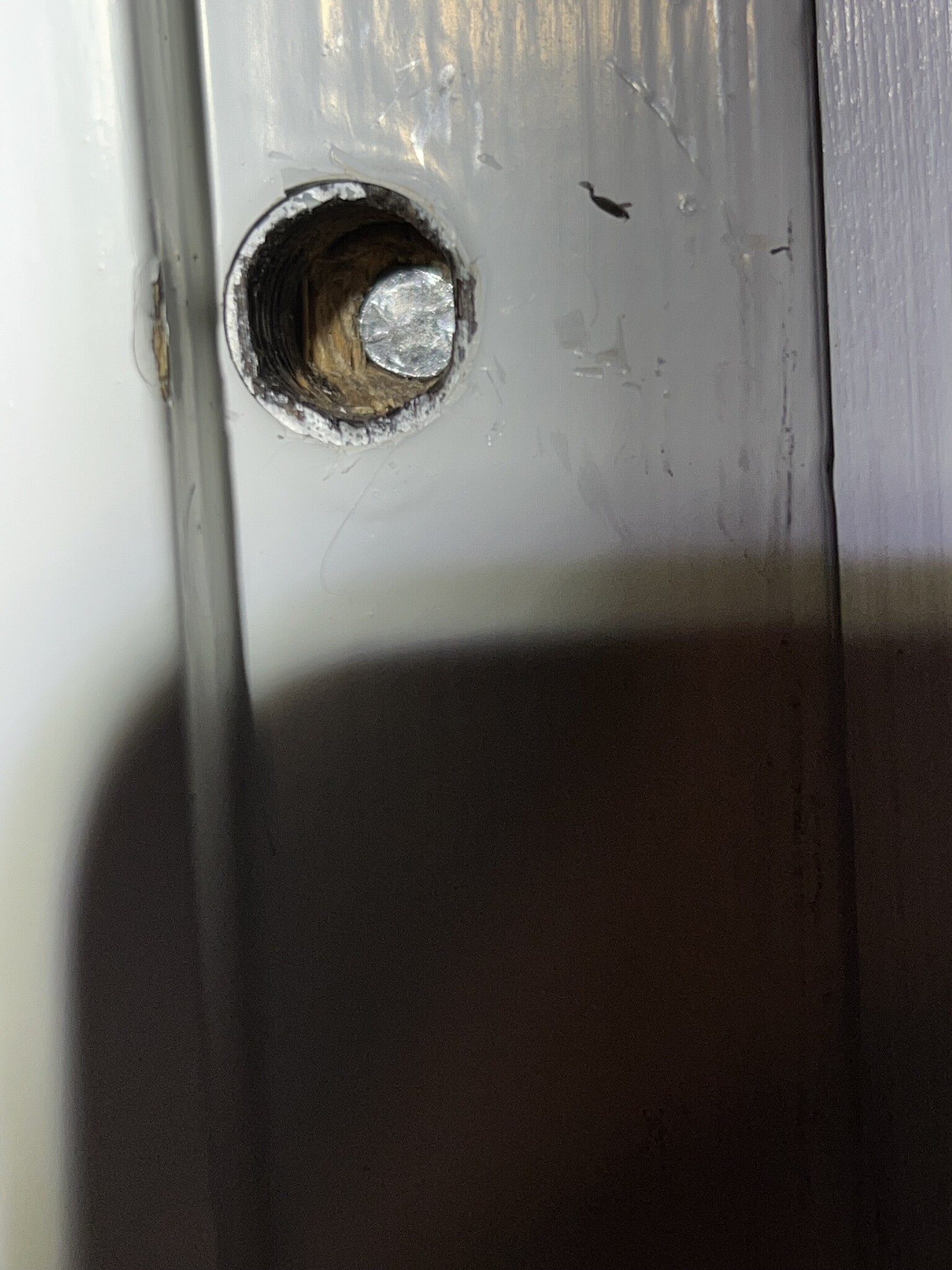

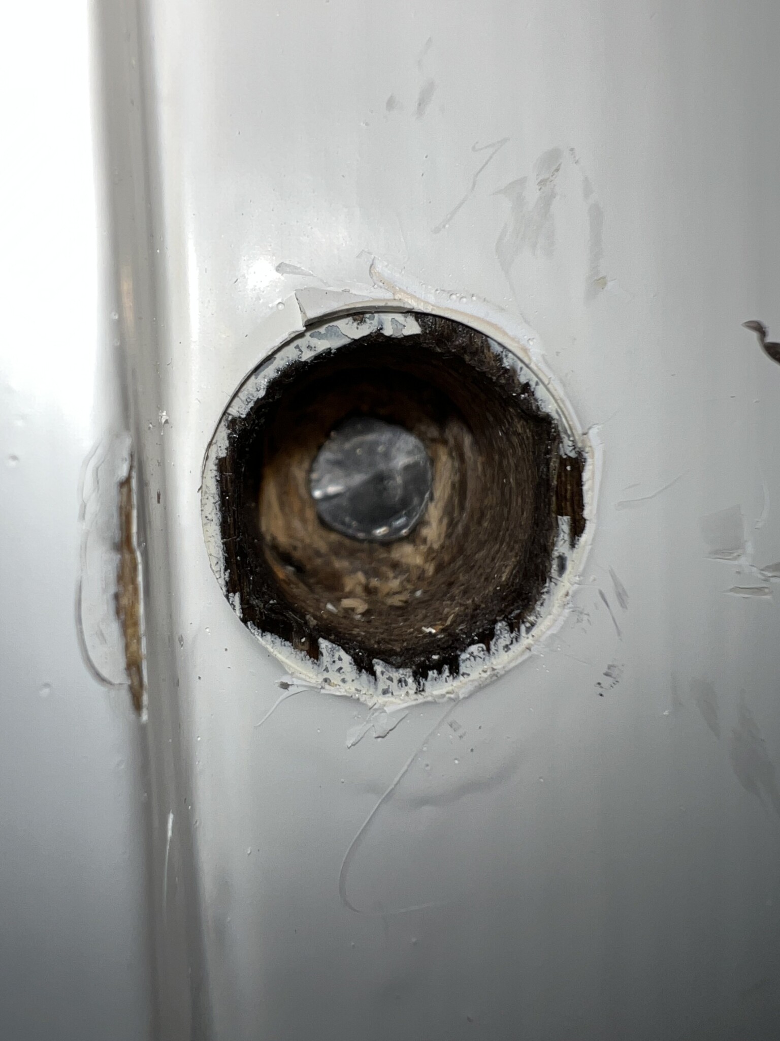

Amatören här.
Har varit duktig och köpt verktyg för karmskruv men när jag öppnar dörren så ser det ut såhär?
Inte alls vad jag hade väntat mig. Tittar jag på fel ställe eller har dom gått av eller hur funkar dessa?
Kollade 2 av 4 och båda såg likadana ut.
Tacksam för lite guidning i detta.

Det går förmodligen bryta bort ett foder och såga av spikarna.
Vilken del som skyddas beror väl på varför det ska mixtras med karmen.
Spik i pluggade hål var en standardlösning kring 70-80 talet.
Skulle behöva få in karmen lite mer då dörren tar i.
Går det att lösa på något annat sätt än att byta karmen?
