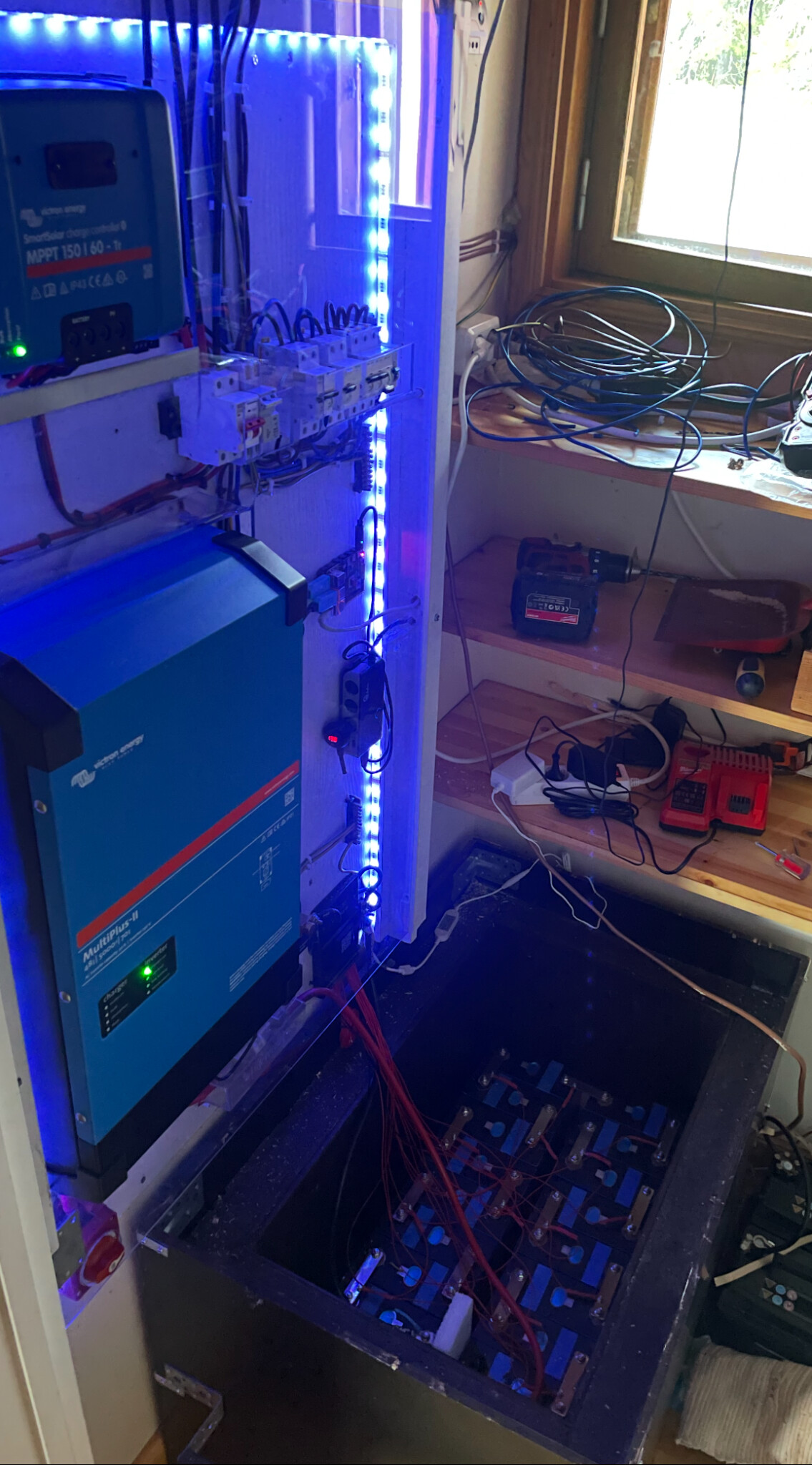

Tror inte det alstrar mycket värme alls, det gör i alla fall inte mitt som är 48v. Har det i en större garderob i sommarstugan off grid i en låda som är väldigt välisolerad för att hålla värmen så länge som möjligt på vintern. Kan vara 30 grader varmt i rummet på sommaren å invertern får kämpa för att kyla sig, men batteriet ligger alltid på rumstemperatur.S Saints skrev:
Här är en bild på lådan, på cellerna har jag gullfiber och frigolit, och därefter ett lock. Jag trodde jag skulle få öppna den på sommaren men det har inte behövts.
