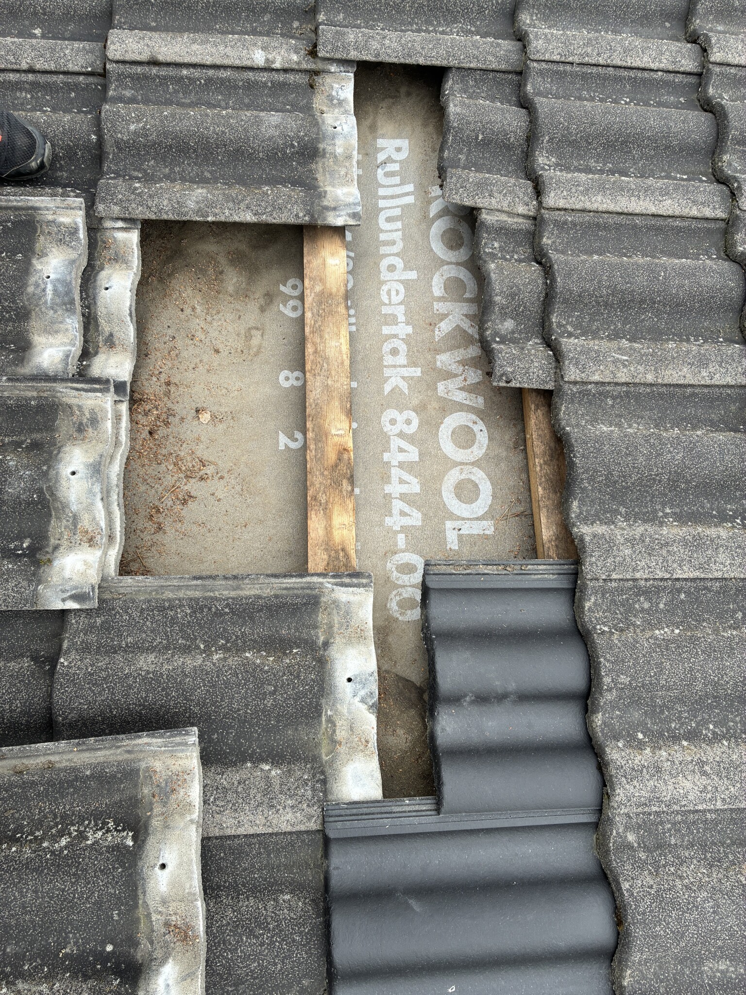

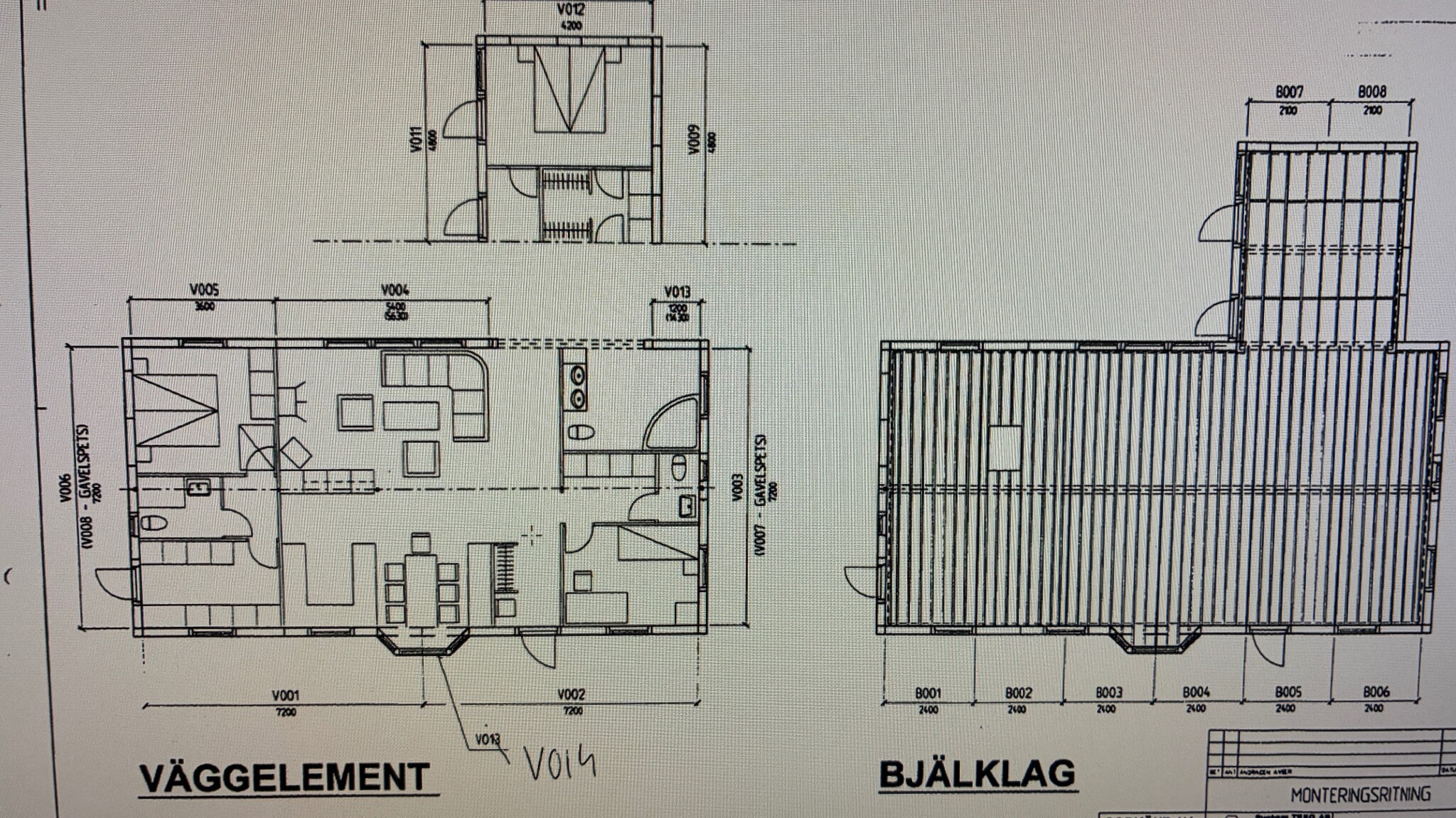

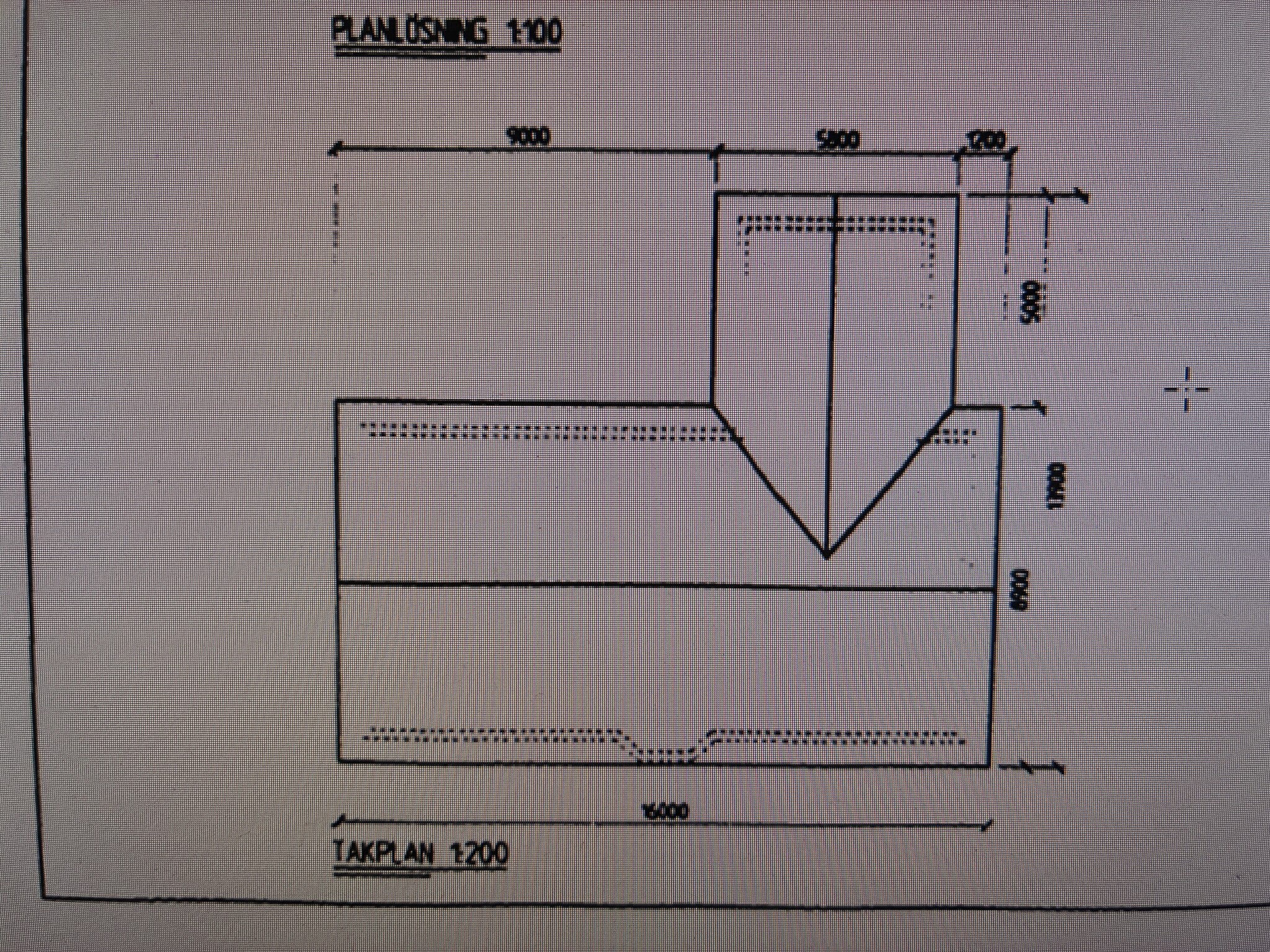

Någon som sett något liknande? Framförallt taket jag frågar om.
3 byggfirmor, 10-tal kompisar, 1 av dem större takfirmorna har inte.

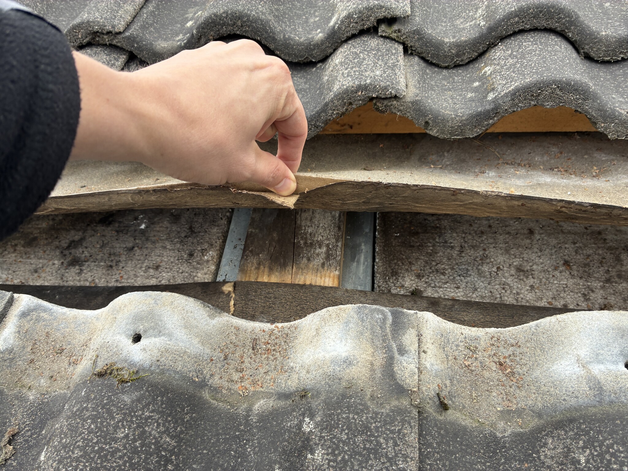

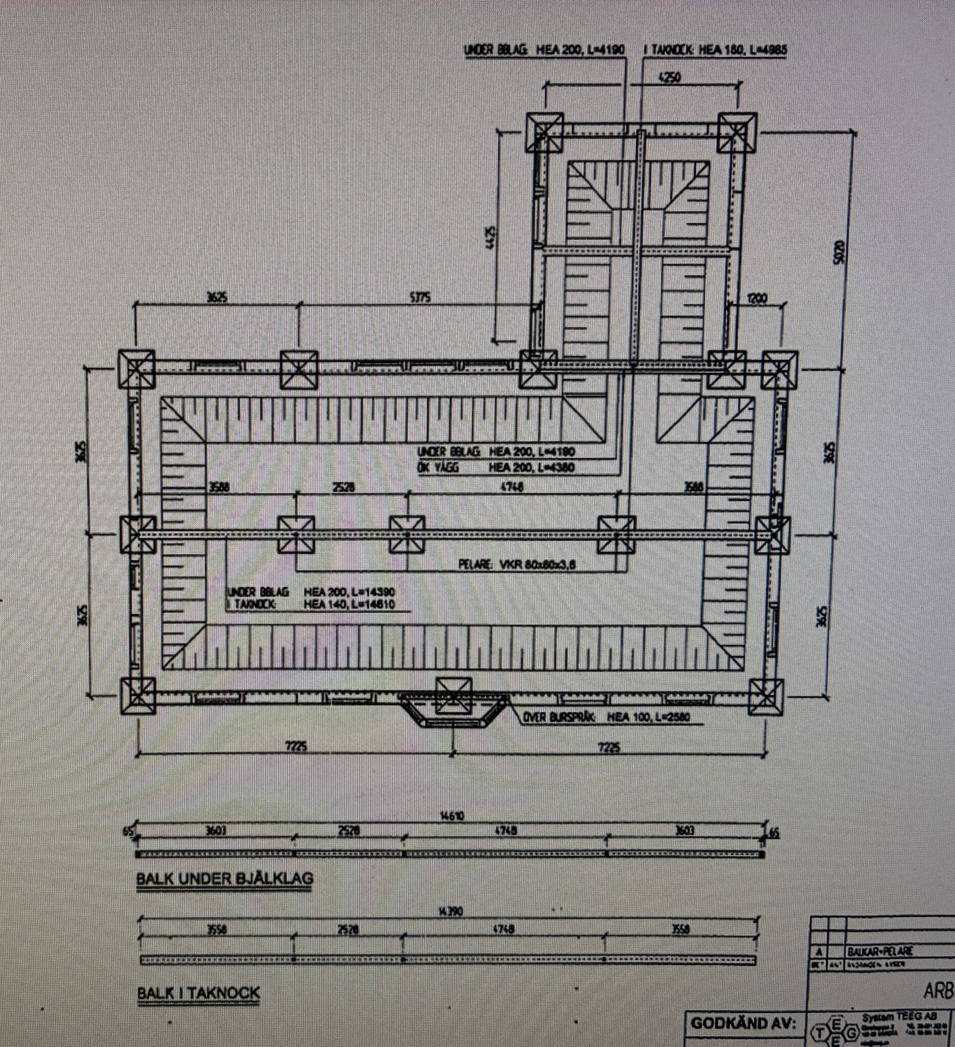

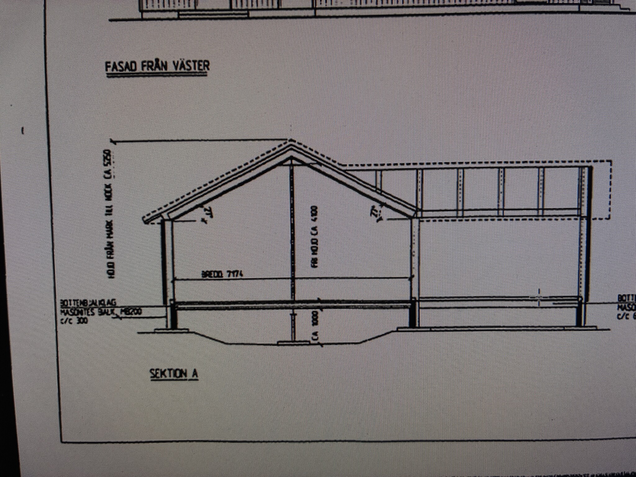

Taket Inifrån och ut:
Gips
Cellplastkassetter med typ U-profiler i galvat stål som vilar på HEA balk i nock. Cc1200(tror jag) Lutar 27g ner mot ytterväggar.
På detta en spikad läkt/panelbräda i skarven mellan kassetterna.
Sedan en rullad duk ”Rockwool Rullundertak 8444-0”
Bärläk 45x70 och betongpannor.

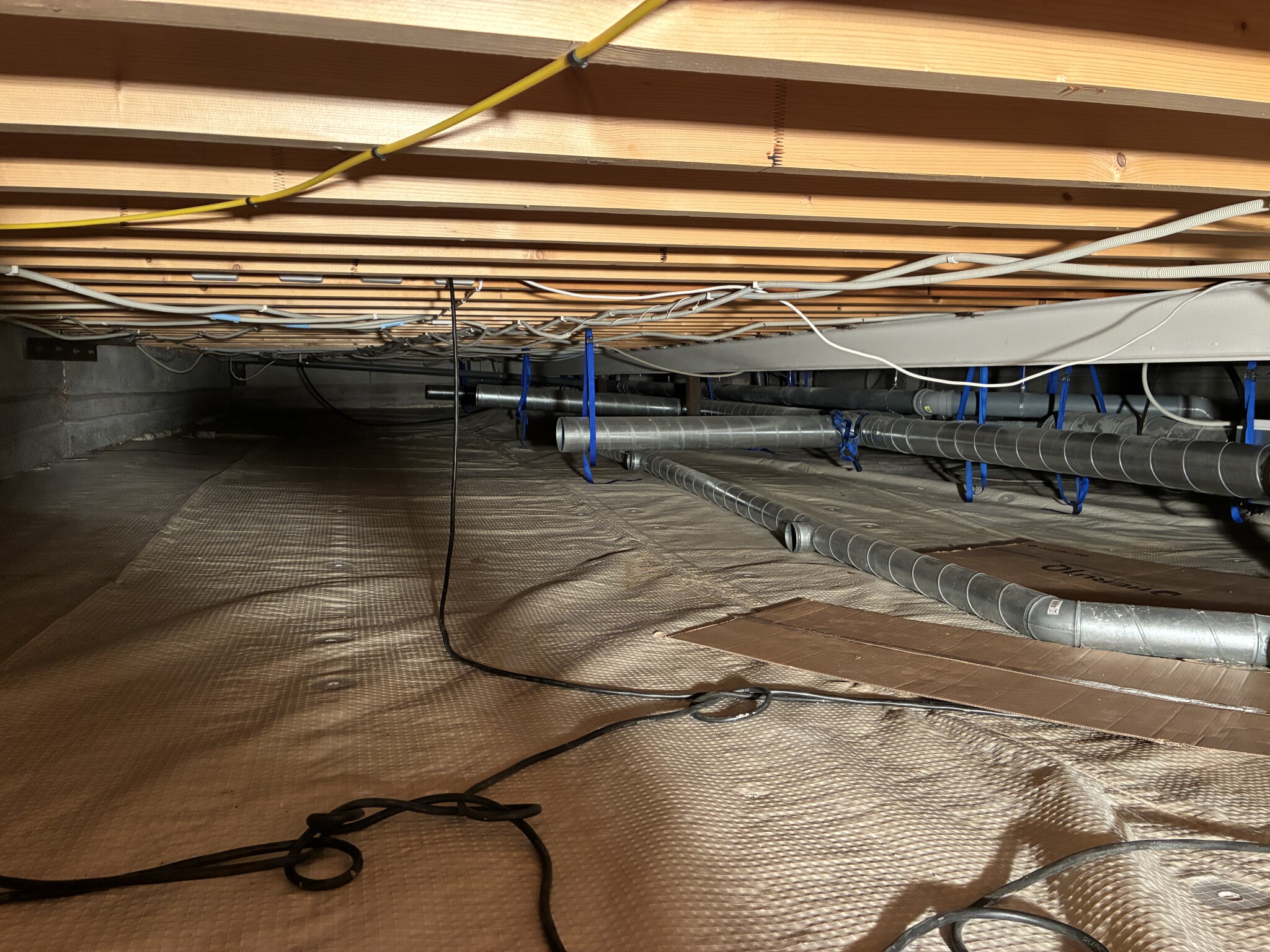

25 år gammalt hus, byggt via nån forskningsmetod med ”TEEG” grunden. FTX agg som för 25år sen skulle spruta återvunnen luft ner i grund genom ett elbatteri och sedan sprida luften i isolerad/ventilerad/uppvärmd krypgrund med typ radonmatta. Luft upp via ventilerade socklar och frånluft som vanligt i badrum/kök.
Funkat/funkar kanon, har dock kapat bort elbatteriet och ersatt med 2x luft-luft vpumpar med innerdelar i grunden, som tillsammans med ny roterande FTX blandar till luften och skickar upp schysst 22-24g luft genom bjälklag och socklar. Torrt, fint, installationsvänligt, enkelt. Men taket? Vad i hela friden?😅

  • Ritning av takplan i skala 1:200, visar mått och utformning av takkonstruktionen. Planlösning med specifika längd- och höjdmått inkluderade.
