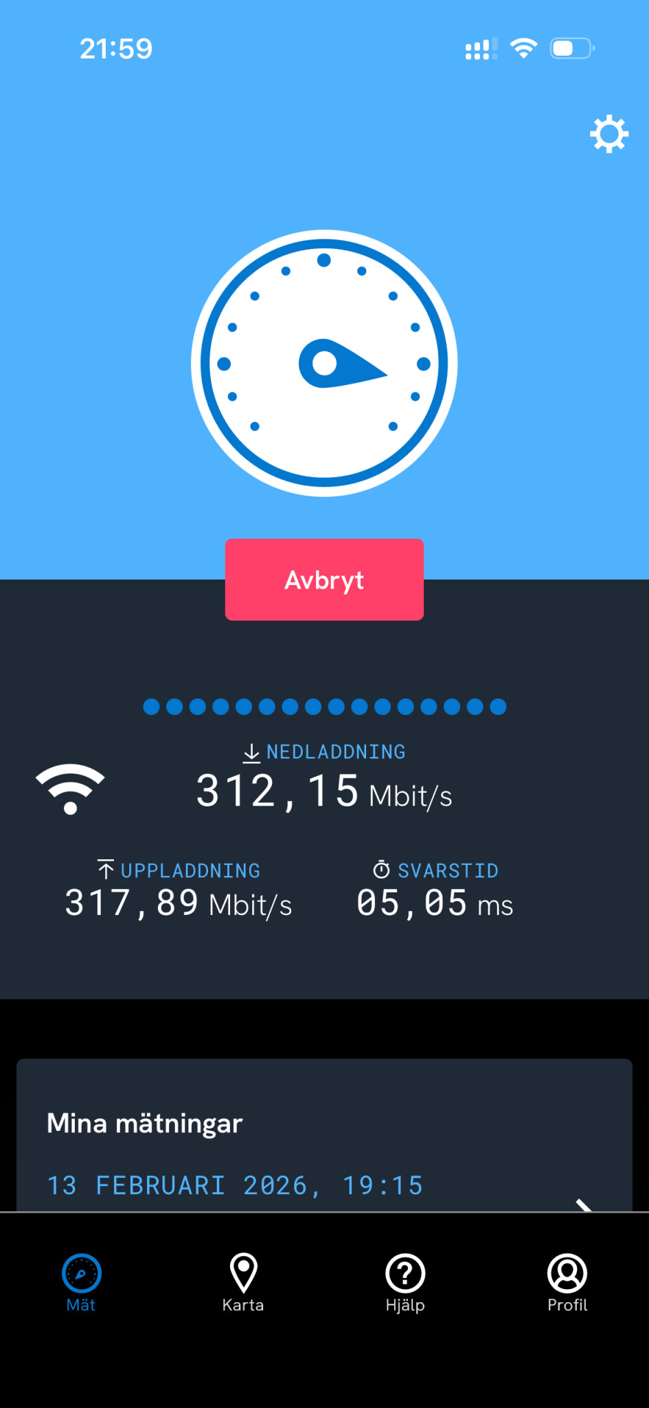

kontaktera om löste inte problemet, det verkar helt enkelt vara att kontakten på kabeln glappar beroende på om den dras åt höger eller vänster. Kabeln är av modell "platt". Någon o Göteborg som kan kläppa om denna till en ny kontakt då jag inte kan byta kabel (kabel går genom yttervägg och under fasaden till en annan del av huset så vill ogärna byta hela kabeln denna).

Cat 6, ger 300mbit idag

Va? Det är något som inte stämmer med den siffran. Hur har du mätt?

Brebandskollen.se
Nu kör jag trådlös mätning med mobilen
Mobilapp visar trådlös hastighetsmätning: nedladdning 312,15 Mbit/s, uppladdning 317,89 Mbit/s, svarstid 5,05 ms.

Han menar när han mäter över bredbandskollen.
När du mäter hastigheten så måste du först till på länkhastigheten sedan hastigheten över tex bredbandskollen.
tex
Länkhastighet 1000 Gbit , bredbandskollen 300, det visar att länkhastigheten är korrekt och att du får 300Mbit är för att du testar över internet.
Du måste fokusera på länkhastigheten och kablarna, och helst testa hastigheten med dator ansluten via kabel.
Men om du får 300 eller närmare 1000 via kabel visar att din kabel är ok bara den länkar rätt hastighet.

Jag gjorde det. Låg då på 100mbit med kabel, vickade på kontakten i router och då gick den till 300 i nästa mätning
Innan du vickade på kabeln vad låg länkhastigheten på?
Ändrades den när du vickade på kabeln?
