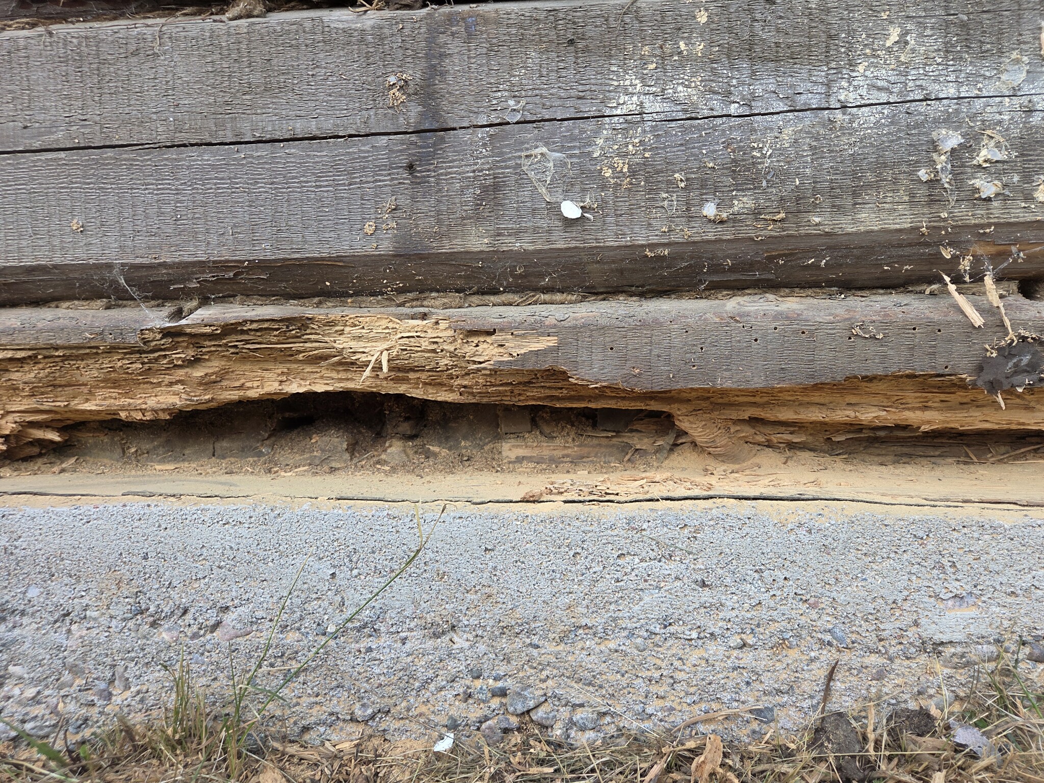

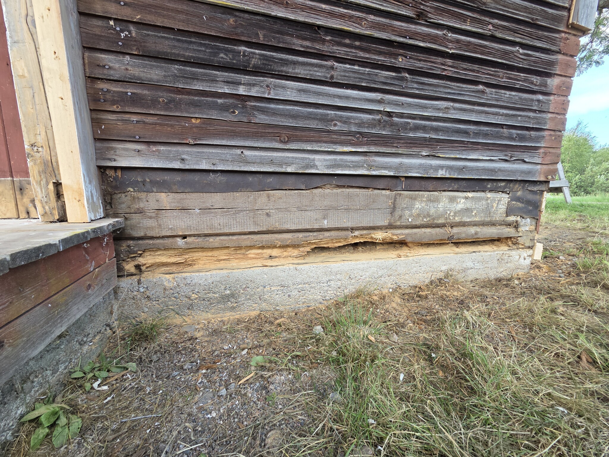

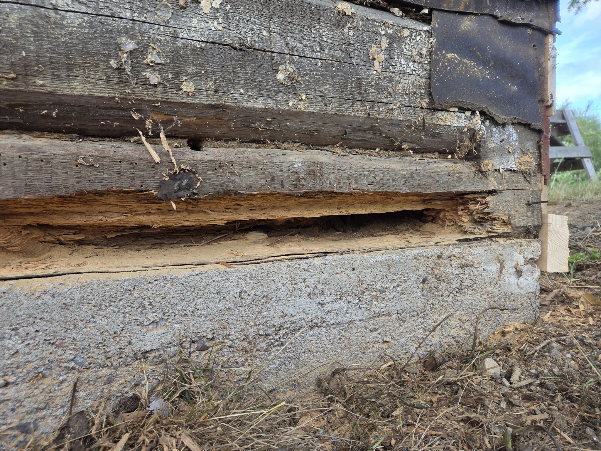

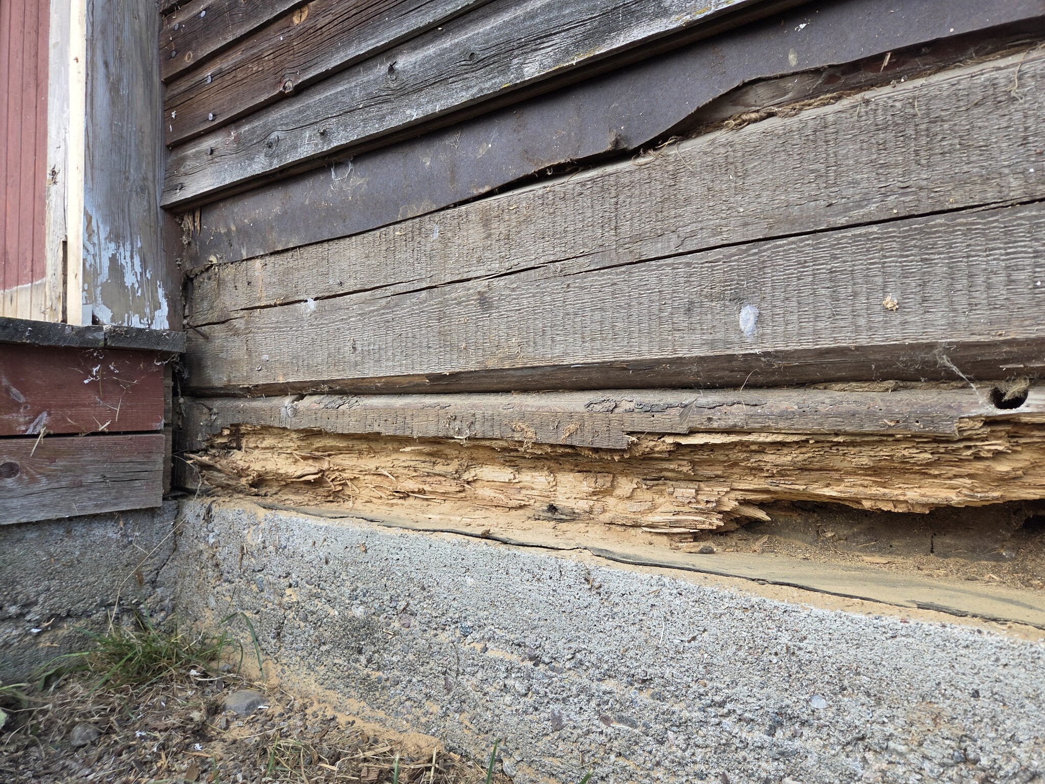

Vi blev med fritidshus nyligen har en rötskada på en del av en syllen pga avsaknad av takavvattning. Rev ut allt löst och det känns som att skadan gått igenom hela stocken på ett ställe. Allt känns torrt. Tips på åtgärd? Måste man byta till en ny stock eller kan man laga i med annat virke på nåt sätt? Eller är det bara att försöka få tag i en timmerman?

I det där fallet finns nog ingen poäng med att laga i, det är nog enklast och bäst att byta hela stocken.
Jag skulle rekommendera att anlita en timmerman. Inte för att det är omöjligt att göra själv, men det tar extremt lång tid att få till det bra när man inte har erfarenheten och handlaget.
Sweduk
Stocken skall bytas. Rutinarbete för en timmerman.
Tackar för svar! Vet ni ungefär hur många timmar en timmerman behöver för att laga detta?
Nej
Det beror på hur åtkomligt det är från insidan och utsidan och hur lämpligt virke som finns till hands och hur känslig inredningen i huset är för rörelser när man lyfter.
Någonstans mellan en dag och tre veckor beroende på de här faktorerna.
