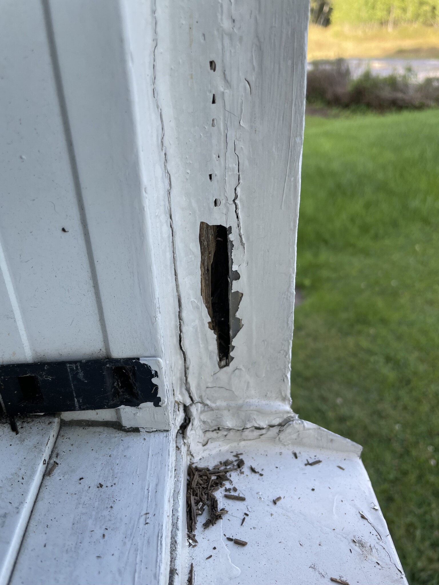

Redan upptäckt rötangrepp på insidan av fönsterfoder. Kontaktat snickare som förhoppningsvis ska komma inom några veckor och byta foder på sidorna.

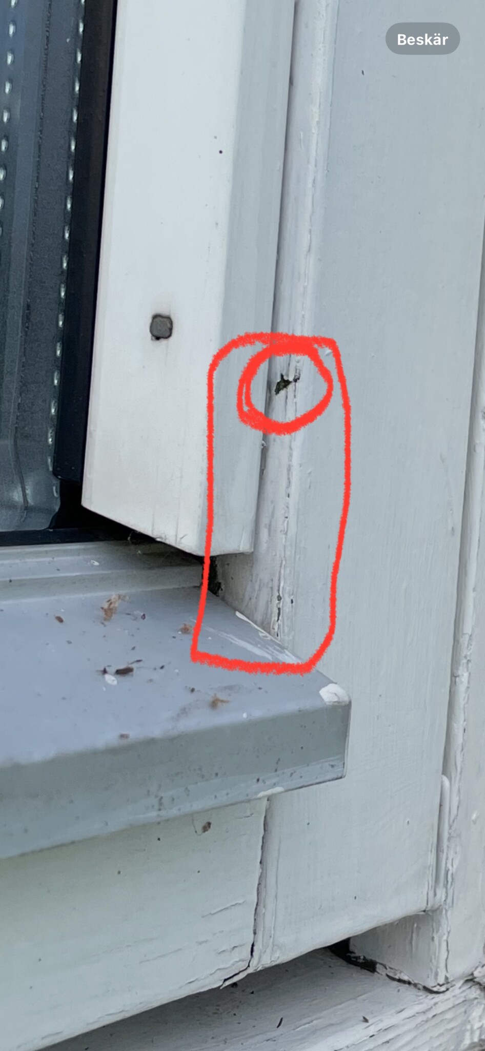

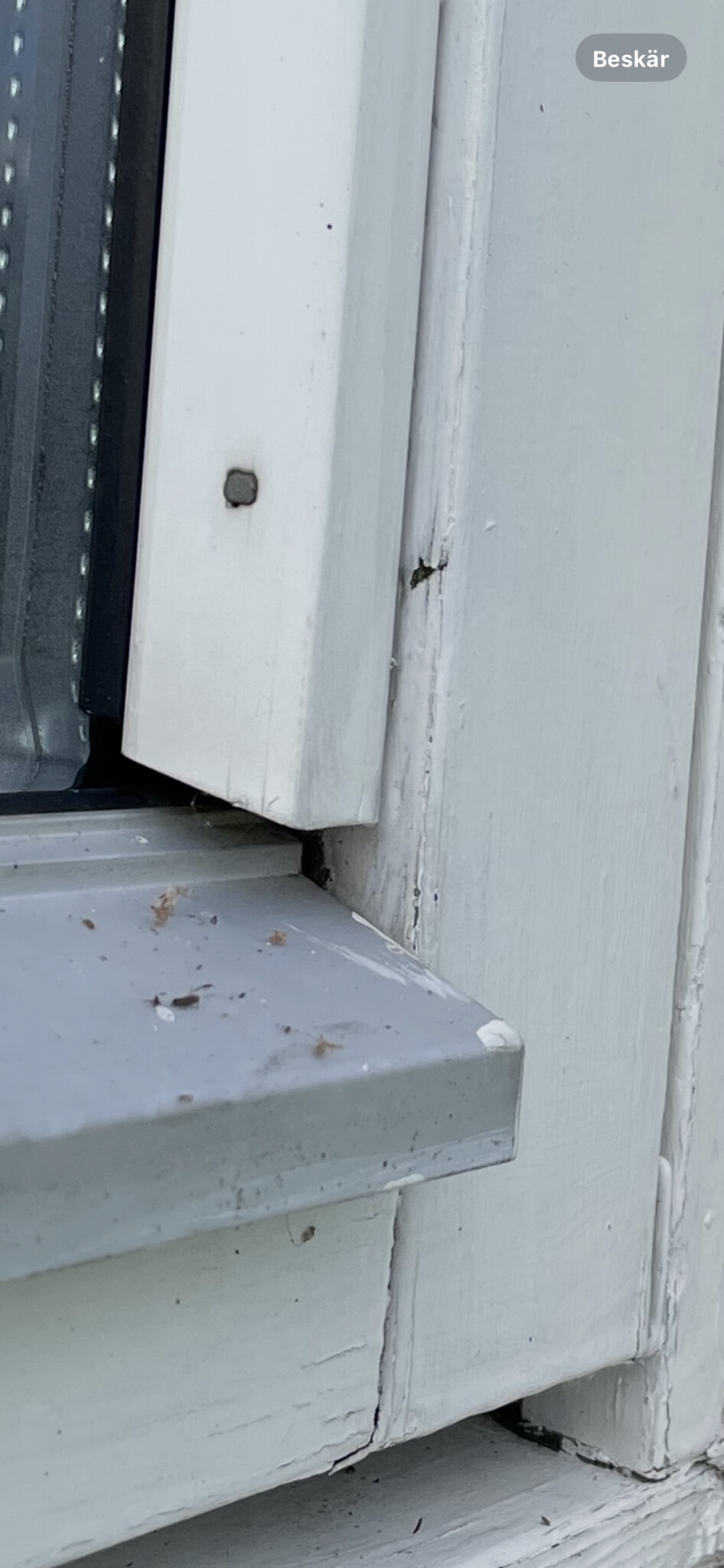

Kollade mer noggrannt på en av bilderna jag tog och såg detta på fönsterkarmen. Också röta? Har inte pillat på det än.
Går detta att reparera??? Hur??

Jag ser nästan bara ett hörn av en fönsterbåge, inga rötskador såvitt jag kan se.

Se inringade områden. Ser väldigt misstänksamt ut. Eller? Jag kanske har blivit överdrivet nojig nu.
Ja
Att du har en liten fläck på fönsterbågen betyder snarast att det är dags för rengöring och vanligt målnings underhåll på båge och karm

Bild på fönsterfodren?
Fönsterfodren är de som är rötskadade (andra tråden jag skapade för ett par dagar sedan).
Skickat en order till snickare och väntar nu på tid för att få fönsterfoder utbytta.
Kollade återigen på din bild och kan inte se nån röta på fönsterkarmen, bara behov av vanlig rengöring och målnings underhåll.
För att rengöra och måla behöver du nog inte ringa ut nån snickare, det är enkla jobb man normalt fixar själv som fastighetsägare.

Fönsterkarmen hoppas jag ska vara okej hela vägen ut, trots att de rötangripna fonsterfodren ligger lite utanpå. Här är bild igen på fodren som snickare ska byta ut:
  • Rötangripna fönsterfoder med sprickor och slitet trä, vid ett hörn av ett fönster med vit fönsterkarm, fotat med grönska i bakgrunden.

Fodren behöver ju bytas.
Var är bilden på den rötskadade fönsterkarmen?

Det är bilden jag lade upp i början av denna tråden. Trodde att det kanske var en begynnande, mindre rötskada, därav frågan. Var nog lite otydlig!
Nej, det var inte otydligt, bara att du reagerat i ett tidigt skede. Det är mkt riktigt begynnelsen till en rötskada, men den är ännu så liten och ytlig att det går att rädda med underhåll.
Hur lång tid (antal år) man har på sig att rädda fönstret beror på:
  • Virkeskvalitet (avseende fukttålighet)
  • Färgtyp (plast, alkyd eller linolja)
  • Läge (utsatthet för sol och slagregn)
Är det ett fönster tillverkat fram tom 1950-t och målat med linolja så kan man ha 10-20 år på sig innan en sådan skada blir lite mer seriös och behöver lappas i med nytt trä, medan om det är ett fönster fr 70- eller 80-t så är risken stor att man har 0 år på sig att fixa innan skadan blir seriös. Sådana fönster är normalt inte värda att laga. Bara att kasta.
