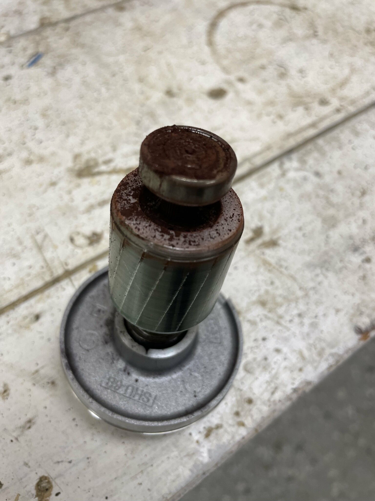

Det finns en jättefin instruktion hur man byter lager här i den här tråden någonstans. Jag följde den och 60:- senare (nytt lager) fungerade allt perfekt igen och har så gjort i flera år sedan dess. Motorn blir väldigt varm, det ska nog vara så.
Ja, den har jag sett och den borde till och med jag följaE EndZone skrev:
Den bör gå ganska lätt åt båda håll utan missljud om lagren är friska om jag minns rätt. Har du kommit så långt är det ganska lätt att knacka ut axeln så du kan inspektera båda lagren. Finns en guide i tråden om inte jag minns fel.W Wip3 skrev:
På min hade motorn bränt av i linningen när ett lager gav upp. Så kan vara värt att testa linningen innan lagerbyte och inte som jag byta lager direkt o sen kolla om motorn funkar 🤔😀
Har för mig att min skrapade så också, då var det ena lagret som skurit helt. Det var inte svårt att se när man väl öppnade upp 😊W Wip3 skrev:
Vet inte vilket fabrikat originallagret var av för sort, men jag såg till att skaffa ett nytt av hög kvalitet och än så länge har det snurrat på.
Många frågor nu, men det finns olika benämningar på lagerna. 607-2Z istället för ett Z, samma dimension. Vad är skillnaden? Lika med 626
Edit: såg nu bilden på påsen och det står 2Z på båda lagerna. Kullagret.com hade billigast frakt.
Lager bytta, det var lite pyssel att få bort dom.
Satte dit motorn och startade upp systemet och såg att rotorn snurrade. Efter en stund så står det System OK, dock så är det varmt ute så jag får vänta tills det blir lite kallare för ett sista utlåtande
