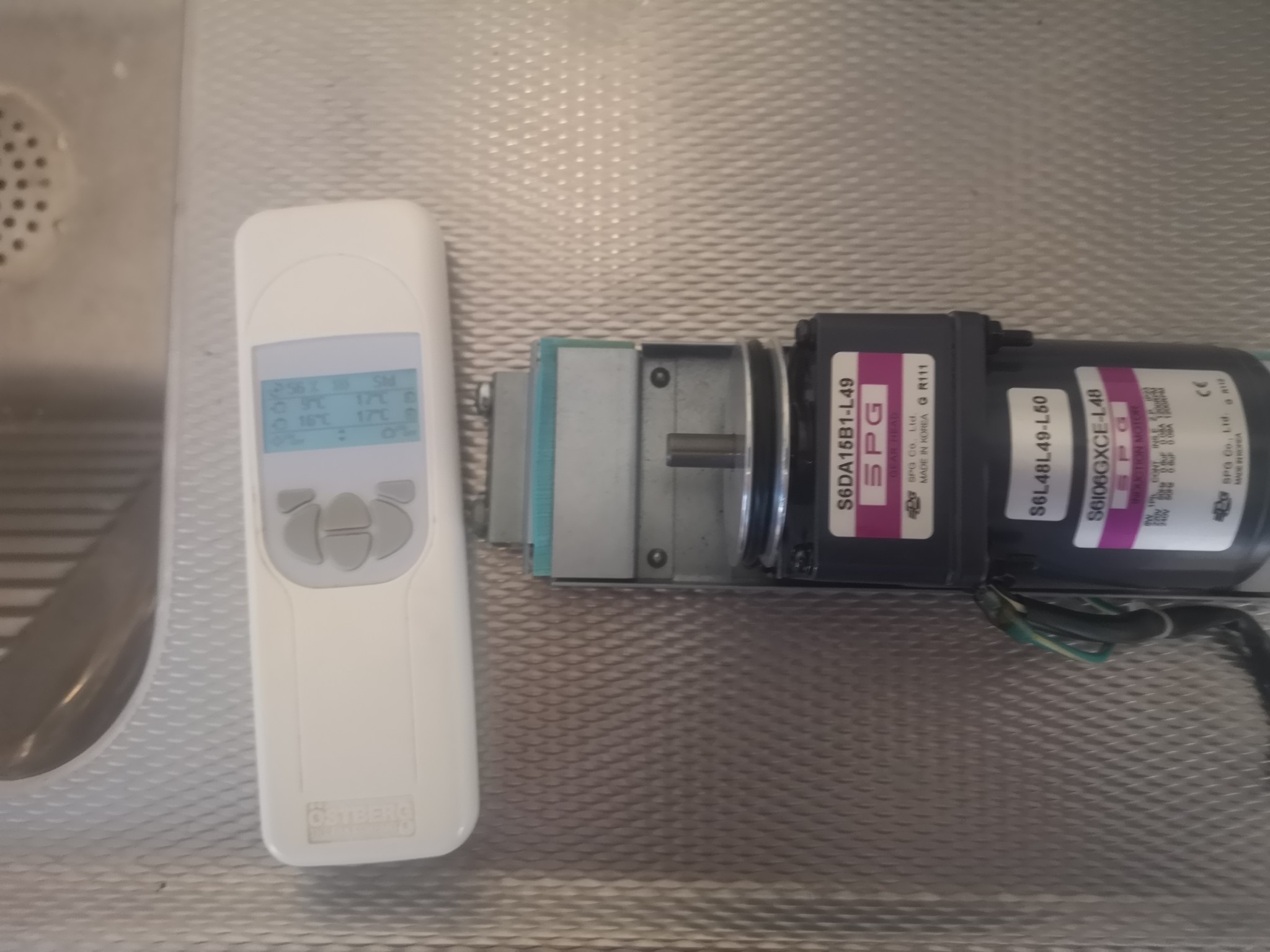

Nu är det min tur med rotorstopp, 180s ec2A agg som snurrat felfritt sen 2013.
Motorn till rotor går hjälpligt att snurra åt fel håll men åt det håll den ska är det tvärstopp. Ska skruva ner och se om det är lager och billig rep går att göra, annars får det bli ny motor gissar jag....
Men, någon som vet varför fjärren fortfarande visar att återvinningen är igång. Motorn till rotor ligger ju bevisligen bredvid fjärren. Kommer också fortsatt "Rotorstopp" larm med jämna mellanrum.
Är styrningen också knasig eller är det styrsystemet som är lite buggigt? Nån som sett detta tidigare?

Min bild av det hela är att fjärren visar vad styrsystemet vill göra, medan larmen är ett resultat av vad som faktiskt händer.
På i alla fall heru 130 s2 ec så sitter det en sensor som kollar att rotorn snurrar och triggar larm annars. (Det verkar ju vara så att det är dessa larm du också ser)
Ja, det låter rimligt, det verkar ju bara vara matning till motorn så inget där som kan signalera om att den inte går som den ska.
Har nu konstaterat att bakre lagret har skurit men främre verkar snurra fint. Frågan är om det är lika bra att byta båda när jag ändå håller på eller nöja mig med det bakre?
Jag skulle bytt båda när du ändå har isär motorn. Om du inte redan sett det eller vet det sedan innan, tänk på att det kan vara olika lagerstorlekar och typer på lagren i din motor. (Det var så på min rotormotor)S StefanB74 skrev:Ja, det låter rimligt, det verkar ju bara vara matning till motorn så inget där som kan signalera om att den inte går som den ska.
En vecka senare, nya lager monterade, motorn verkar frisk och snurrar som den ska för hand.
Men, går fortfarande inte. Linningen verkar ok, inget som såg bränt ut eller så. Matning verkar finnas från kondingen , men inget från 3e kabeln som går till kortet.
Någon med någon bra ide om nästa steg? Går kondensator att köpa nånstans ifall det är den som strular? Har tyvärr ingen bra mätare för den, min multimeter är av ganska gammal och enkel typ...
