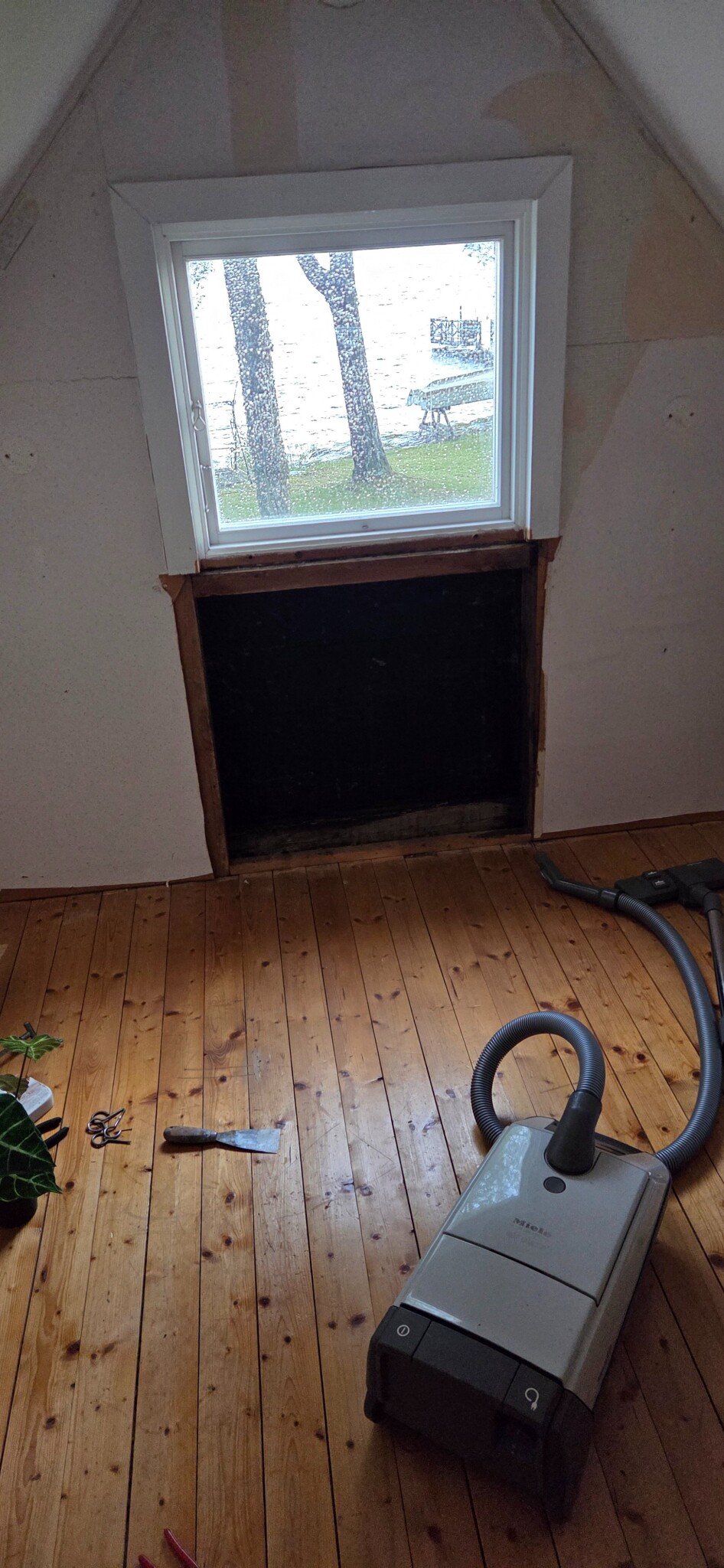

Håller på att renovera en gammal sommarstuga.

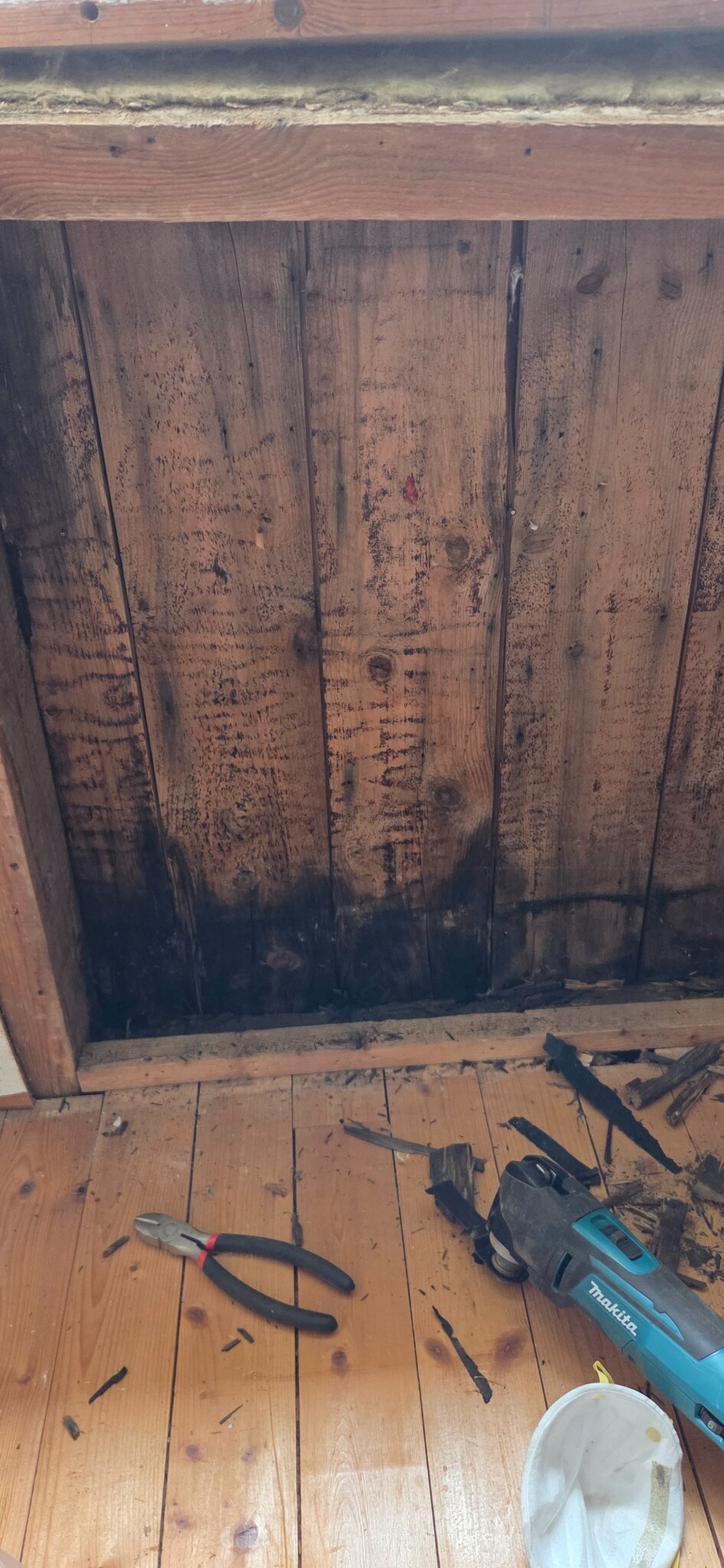

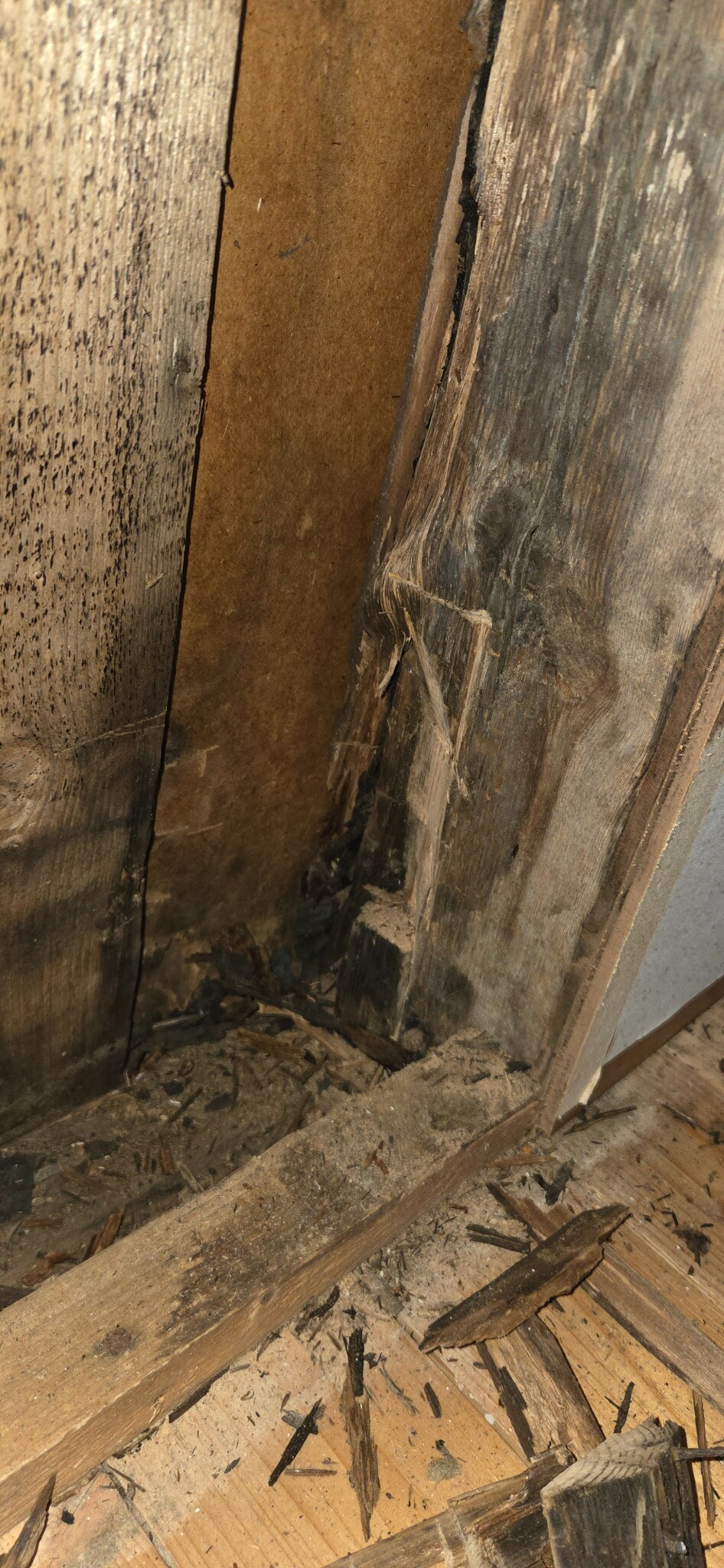

Där har det läckt in från ett fönster på övervåningen. Bakom masonit och isolering finns ändra spontat virke. När jag river ser fuktskadan ut såhär. Är det allvarligt, eller kan jag bara åtgärda läckaget, riva bort allt ruttet virke och sätta igen väggen? Ett sovrum för barn.
Väldigt tacksam för synpunkter och svar
  • Fuktskada under ett fönster i renoverad sommarstuga, med avlägsnat spontat virke. Verktyg och dammsugare på trägolv.
  • Fuktskadad trävägg i ett sommarhus, med verktyg och masonitbitar på trägolv.
  • Fuktskadad träbjälke med ruttet virke och mögel, del av renovering i gammal sommarstuga efter fuktläckage från fönster, ska åtgärdas.

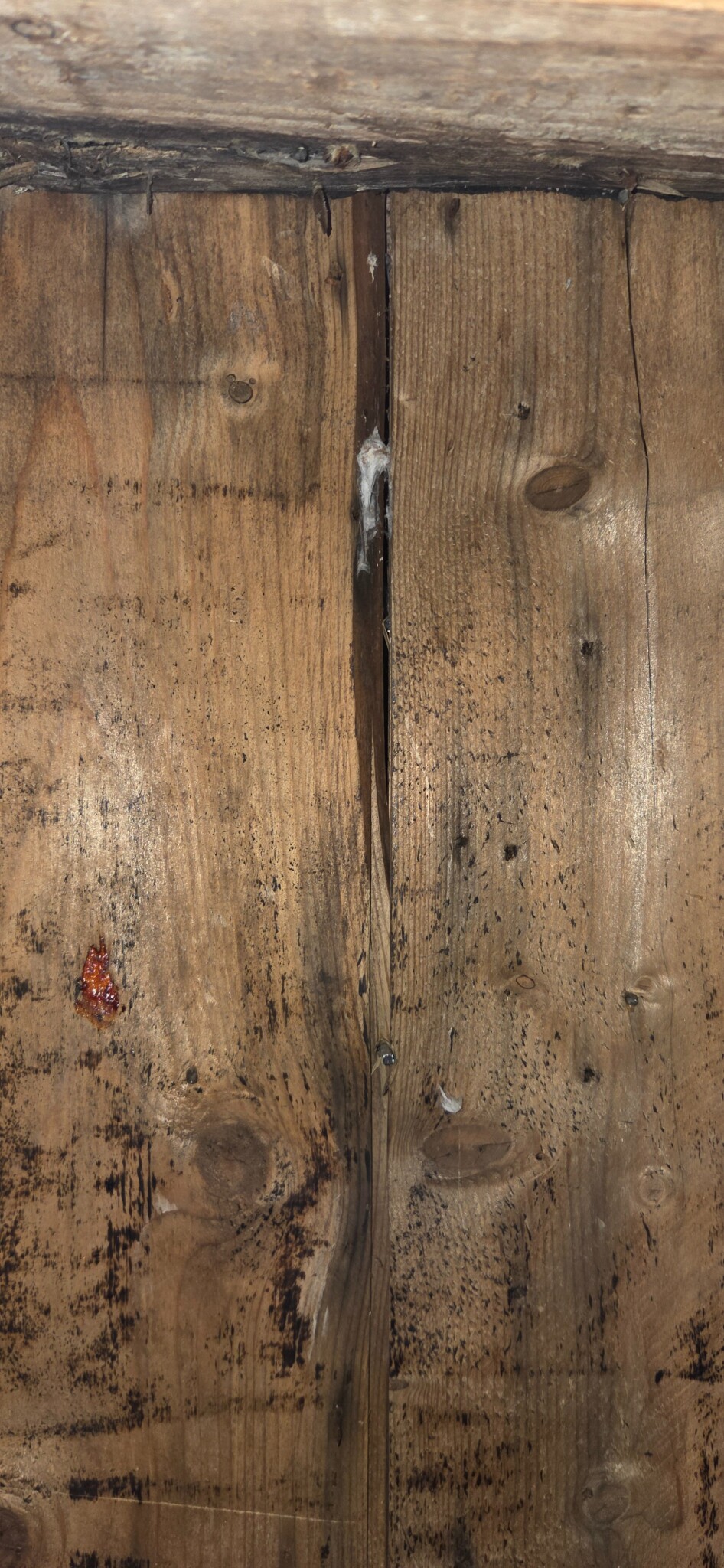

  • Fuktskadad träpanel med sprickor och mörka fläckar, troligen orsakade av ett läckande fönster i en sommarstuga.

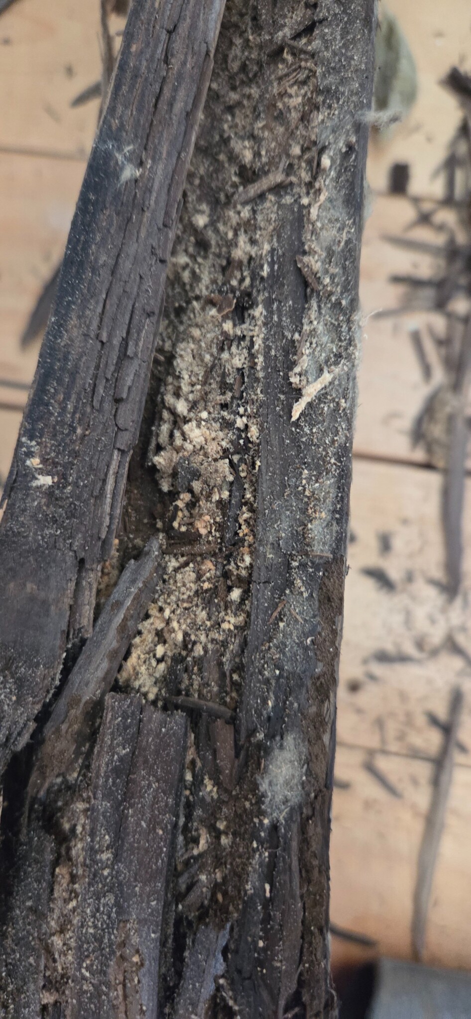

  • Fuktskada i trä bakom masonit och isolering i en renovering av en sommarstuga. Träet är delvis ruttet och mörkfärgat.
Det ser ut som brunröta och kommer att stanna av i tillväxt så fort det hålls torrt igen - det är inte som äkta vit hussvamp som kan skaffa fuktighet från luften genom att vara själv hygroskopisk och mycel som kan leta och finna vattenkälla långt iväg.
Med andra ord rensa bort virke som är skadat och tappat bärighet (och har typiska mönstret som träkol djupt in i träet), det som bara är ytligt kan du förmodligen lämna kvar (som bild 4) eventuellt att skura av ytan.
Sporer fins överallt oavsett, så man behöver inte ägna stor nit åt att få bort precis allt, för det går inte. Sporer gror när miljö passar för den oavsett, så det viktiga är att inte skapa den miljön igen med tex. att det inte längre läcker in vatten.
