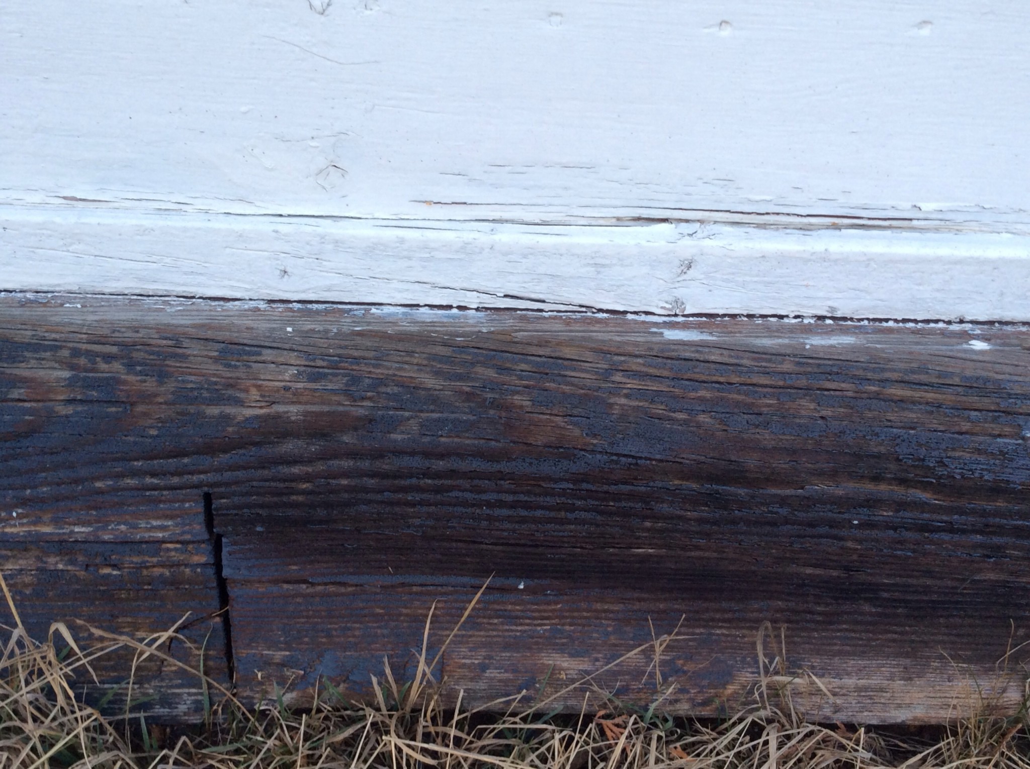

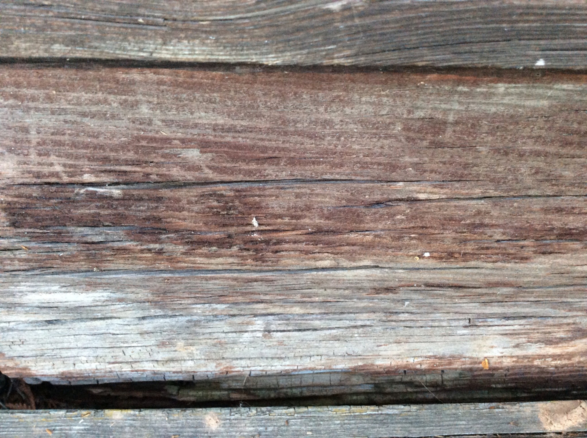

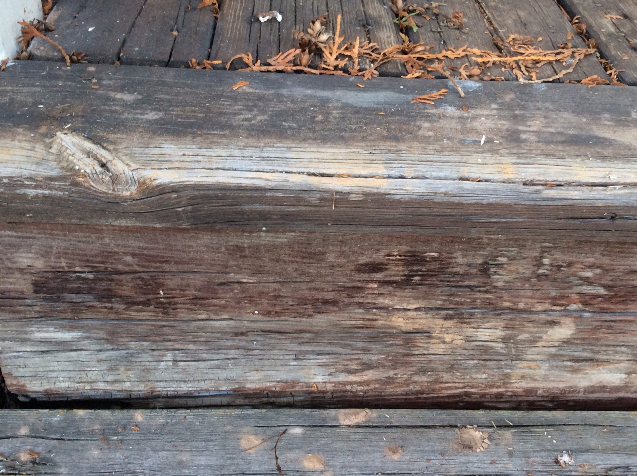

Hej byggvänner!
Tog några bilder på träparti på min altan. Liggande gamla "träbalkar".
Vad tror ni om detta?
Är träet angripet av mögel/svamp?
Tänker på att det ser så mörkbrunt ut och dessutom lite rutmönstrat.
När trä är torrt och gammalt annars så tycker jag mer att det blir grått.
Tänker hussvamp.
Eller är det helt enkelt "bara" murket gammalt trä?
Bör det bytas ut/undersökas snarast?
Har varit blåmålat, vilket det fortfarande är på vissa partier.
Tacksam för synpunkter!

Du har helt enkelt murkna gamla bjälkar/slipers. Riv o byt ut innan du trampar igenom. Hussvamp växer inte utomhus.

Partierna som är på bilderna är träet längst ner, närmast mark.

Träet håller på att ruttna helt enkelt.
Det ser du på att det löses upp i fyrkantiga rutor underifrån, som du själv redan påpekat.
Vad vill du veta mer? Byt ut och kör det gamla till tippen om du vill ha friska grejer.
Annars håller det säkert din tid ut och mer till.

KnockOnWood, murket virke kan jag stå ut med. Så länge jag vet att det inte är angripet av svamp/mögel, med risk att spridas vidare till andra byggnadsdelar.
Därför jag frågade. Har nämligen fått köra mig att brunt rutmönstrat virke kan tyda på hussvamp,
men enligt kommentar här i tråden förekommer inte hussvamp utomhus.
Vet inte om det stämmer, ställde några följdfrågor på den kommentaren, men inget svar ännu.
Löses upp i fyrkantiga rutor kan alltså vara murket/ruttet virke som INTE är angripet av hussvamp också?
Eller indikerar rutmönster alltid på svamp?
