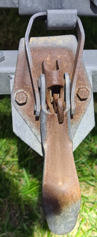

Håller på med några projekt och funderar vad som krävs för att få ett bra rostskydd / bra behandling.
Några föremål kan vara .:
Dock har jag inte lyckats hitta något ställe dä ren fosforsyra säljs (längre)
Det finns medel där fosforsyra ingår.
En primer kan vara Etchprimer från Hagmans, kanske finns fler?
En annan primer som kan vara bra - dock inte samma effekt - är Rust-Oleum CombiPrimer häftgrund samt Rust-Oleum CombiPrimer metallgrund) Beroende på vad som behövs - men innehåller inte fosforsyra. (ändå dyr)
På detta kan en färg läggas - med t.ex. Rust-Oleum Combicolor som verkar finnas med olka färger och strukturer.
Är detta rätt metod?
Finns andra goda alternativ?
Tänkte på hammarlack, men blir osäker vilken som är "bäst"?

Hessa Kalkbort har ju fosforsyra i lite svagare blandning och det har jag använt för att ta bort/lösa upp rost på mindre detaljer. Har funkat bra och jag vet att vissa har blandat klister med det för att få en kladdig massa som kan penslas på och ligga kvar på ytor där man inte kan doppa det i medlet.
Vårt balkongräcke som fjordes nytt fick stå obehandlat ett år för att valsskinnet skulle rosta lite och sen stålborstade jag av det och målade med Hammerite två gånger och det har funkat bra.
Sen har jag målat rostig plåt med linoljefärg och tycker det har varit bra då det tränger in bra. Stålborstat ytan, grundat med kokt linolja som värmts upp och sen linoljefärg på det.
