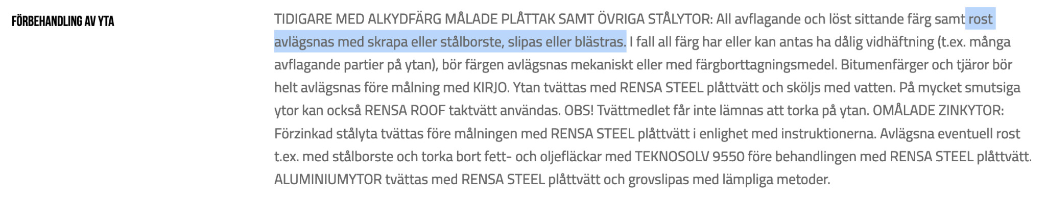

Har inte provat någon annan plåttaksfärg, men är väldigt nöjd att jag målade mitt tak med teknos kirjo. Varianten som är lösningsmedelburen ska det vara.StefaniB skrev:
https://www.teknos.com/sv-SE/produkter/kirjo/

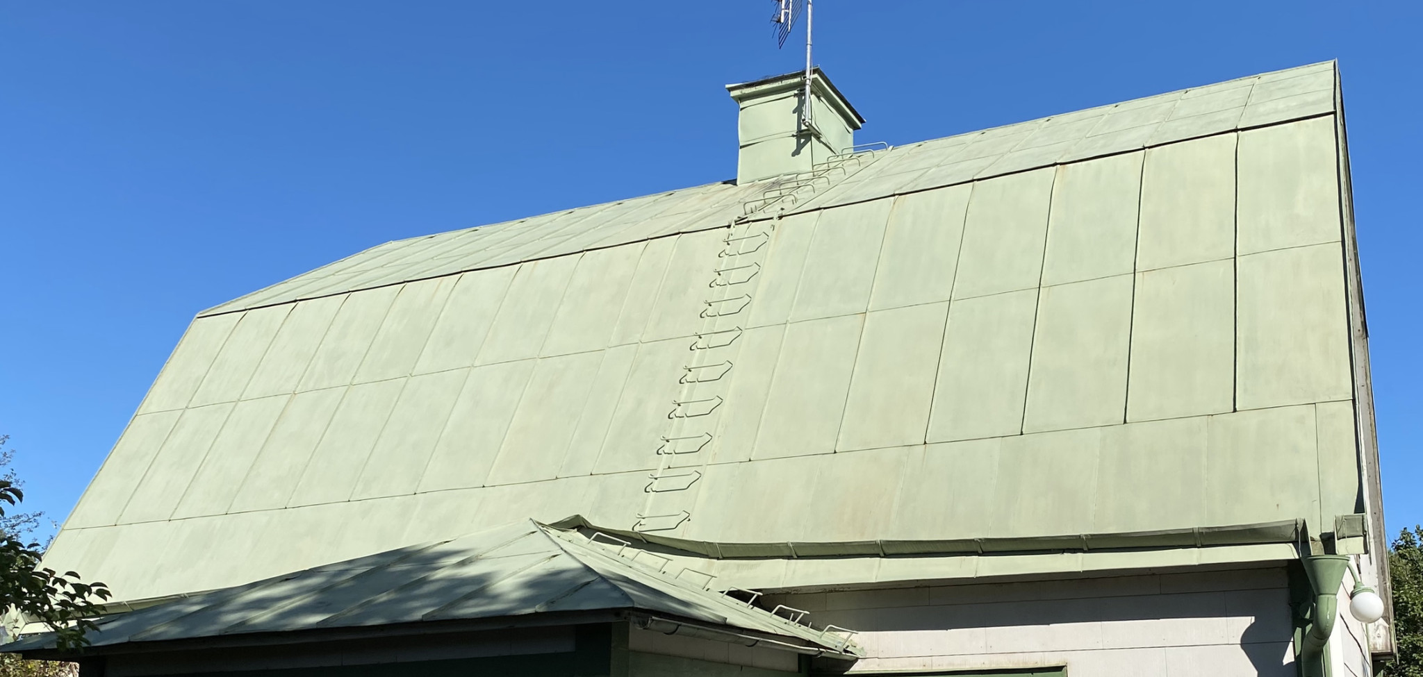

Japp, jag har målat med linoljefärg. Jag har dragit detta i några trådar nu.StefaniB skrev:
Så här gjorde vi:
Skrapa och slipa rosten med roterande stålborste. Det behöver inte vara rostfritt.
Tvätta taket med vatten och Yes (högtryck behövs inte om man har skurborste).
Måla all rost och med Isotrol Klarlack Grund.
Måla två gånger med oförtunnad linoljefärg. Järnoxid har används av tradition för röda tak och som grundfärg. Bensvart linjoljefärg eller svart järnoxid för svarta tak. Bara att planka på utan större talang.
Vi målade med 1:1 Övedsgrön blandat Titan-Zink från Ottossons för 15 år sedan:
Traditionen säger att linoljefärgsmålade tak ska målas om kring vart 12:e år. Det verkar stämma för nu kommer pigmentet ned med regnet och taket är väldigt matt. Första rostanstrykningen var synlig förra sommaren.
Målare bygger ställning denna vecka och planen är att han stryker två lager linoljefärg igen efter en tvätt av taket. Eventuella små rostprickar får han grunda med Isotrol igen.
(Om din pannplåt har nån plastfärg på sig så måste den bort. Ett mindre helsike om den inte ger sig med högtrycken.)

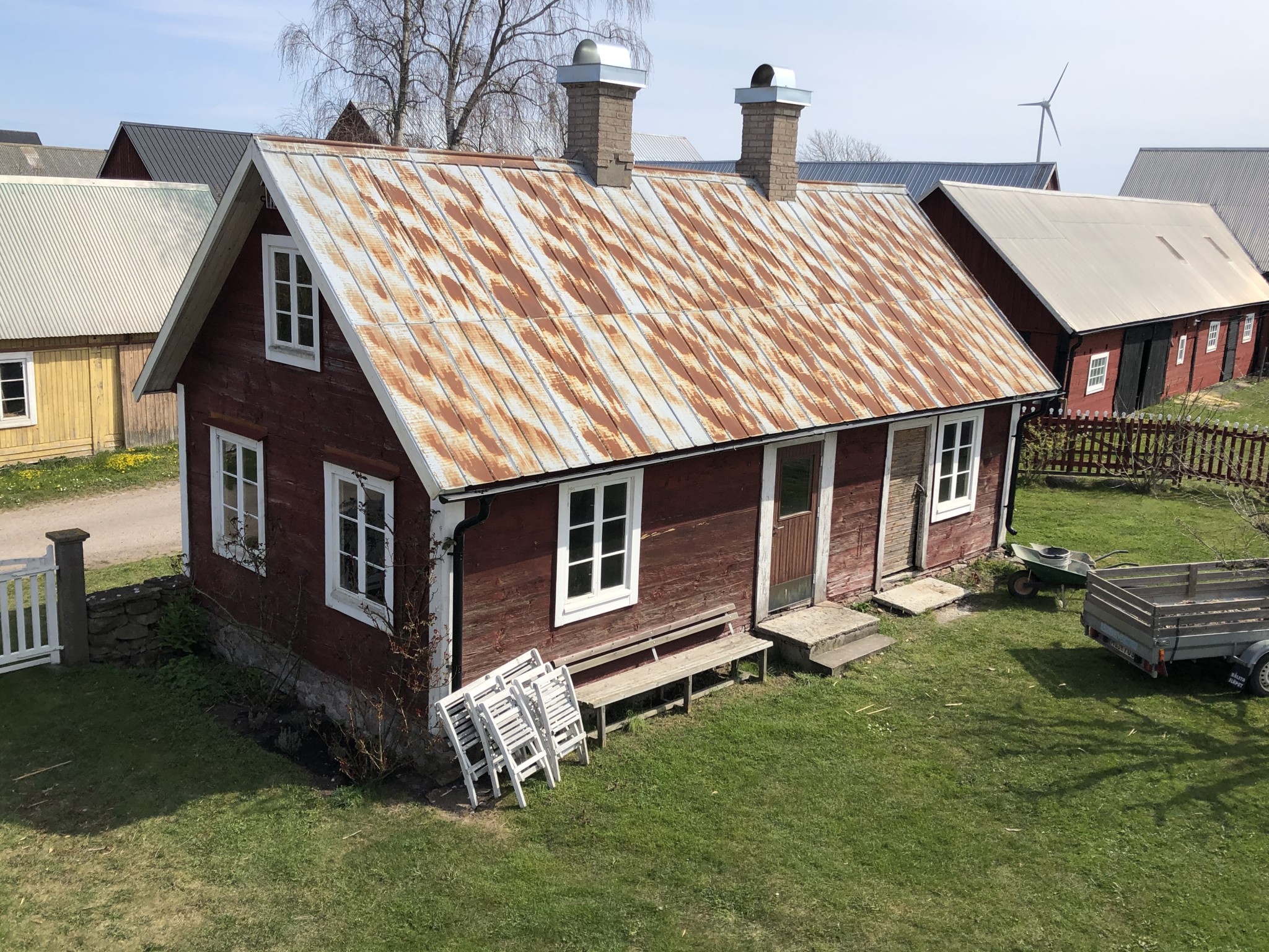

Så här gjorde vi:
Om du får det helt rostfritt så fungerar det med bara färg, inklusive linoljefärg. Men vilket jobb och det lär kräva blästring för att vara görbart. Förr så låste man ju rosten med blymönja men det lär inte vara ett tillgängligt alternativ idag. Isotrol är den enda rostlåsande kemi som jag känner till som ersättning för blymönjan.imported_Benno skrev:
