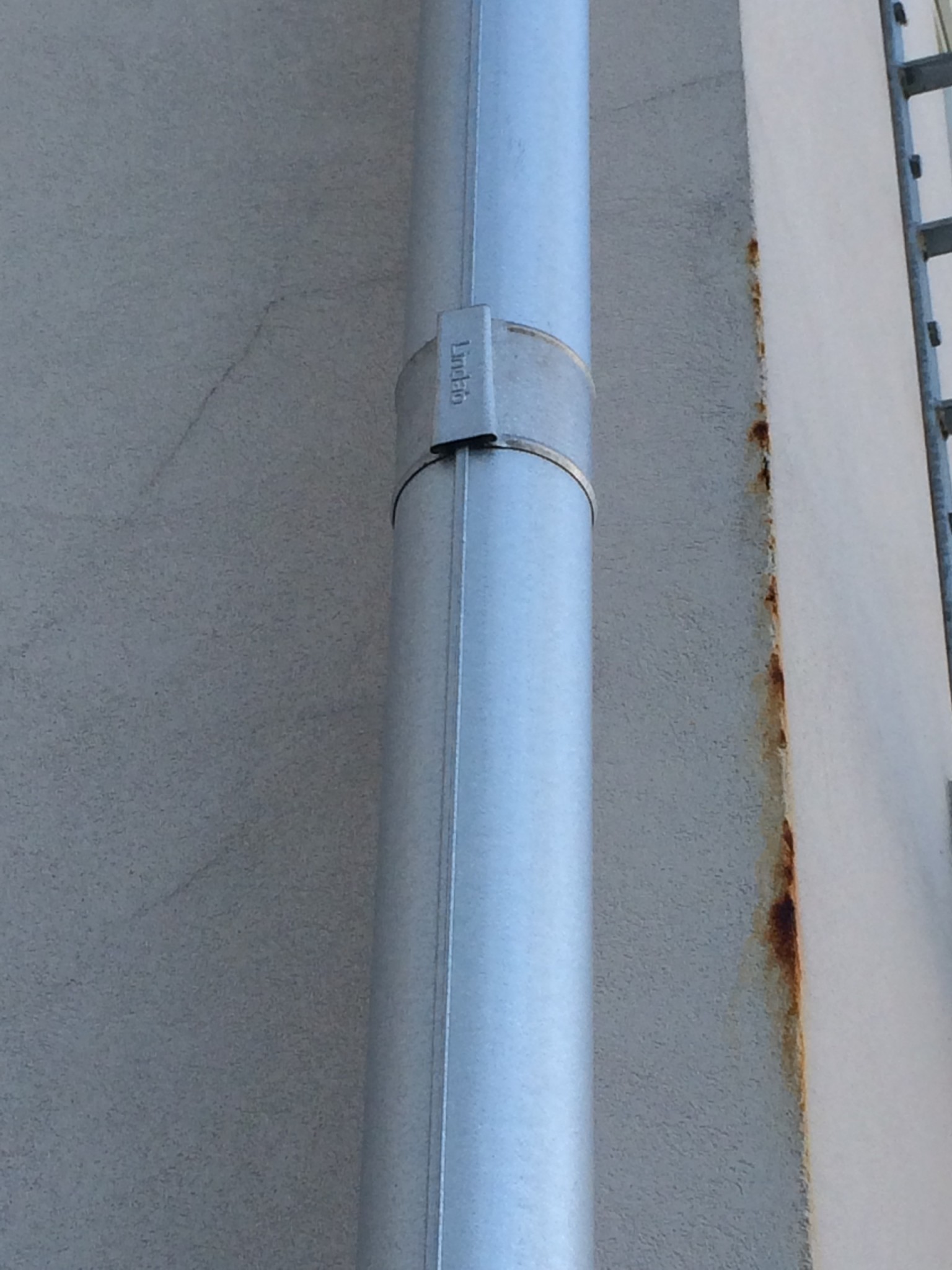

Hej, jag har en putsad villa från 2011 (tvåvånings-"funkis"-villa med lättbetongstomme) där rost trängt igenom putsen i två hörn och där putsen nu efter vintern börjat spricka kring det värst drabbade hörnet. Enligt grannar som har samma problem har fel skruvar använts i hörnen då huset byggdes och dessa rostar. Min fråga är hur jag åtgärdar det här på bästa sätt? Vad kan jag räkna med att det kommer att kosta (jag har inte kunskapen som krävs för att göra någonting själv utan det är hantverkare som gäller).

Utan att veta mer så får jag en känsla av att det som rostar inte är skruvar utan inputsade hörnprofiler. Jag det är så så är det bara att knacka ner hörnorna, ta bort profilen och putsa om. Med tanke på husets ålder borde du snarast reklamera jobbet till putsfirman som gjorde det.
Tack för svar! Tror tyvärr inte att garantin omfattar mig eftersom jag inte köpt av dem utan är ägare nummer två. Får hoppas att de hörnprofiler där det ännu inte syns något klarar sig ett tag till iaf. Lägger man på något rostskyddsmedel när man knackat ner det för att slippa göra om det våren efter?

Är nog tyvärr ingen liten affär om det är tjockputs. Man måste ju putsa åtminstone 200 mm från hörnet åt varje håll, och man gör det i tre olika lager, dessutom lika bra att göra alla fyra hörn direkt.T Larsson skrev:Tack för svar! Tror tyvärr inte att garantin omfattar mig eftersom jag inte köpt av dem utan är ägare nummer två. Får hoppas att de hörnprofiler där det ännu inte syns något klarar sig ett tag till iaf. Lägger man på något rostskyddsmedel när man knackat ner det för att slippa göra om det våren efter?

Vet inte hur högt det är men nån typ av ställning krävs ju, förhoppningsvis räcker ett bomlag?
Sen avgör ju vad du själv accepterar för färgavvikelse på det nyputsade, accepterar du inte nån skillnad mot övrig fasad så måste ju hela huset målas om.
Ja det kanske är lika bra att få ordning på alla hörnen en gång för alla. Har ändå tänkt måla om huset så det gör ingenting med lite färgavvikelse tills dess.
Huset är högt, 7 meter ungefär och med relativt liten lutning på taket så det blir mycket fasad. Om man behöver putsa om hela hörnen från mark till tak behövs definitivt ställning. Kan tänka mig att fixa målningen själv när putsjobbet är klart och då köpa egen ställning men till putsningen föredrar nog hantverkarna sin egen ställning gissar jag.

Typ 60-80000?

Du bör ändå undersöka möjligheterna att reklammera till byggfirman. Det här borde även kunna vara möjligt att få till dolt fel. fast vi vet för lite om omständigheterna.
Besiktningsmannen har noterat "korroderat hörnjärn under putsen" på två av hörnen i vårt besiktningsprotokoll. Framställde det (tillsammans med en ivrigt instämmande mäklare givetvis) som att det var snabbt och billigt att fixa och sa inget om att fasaden riskera att spricka runt (som den gjort nu) eller att det kunde finnas risk för samma problem på fler hörn. Men vet inte om det var jag som borde ha undersökt mer då? Eftersom det var rost i två hörn som noterades?
Hörnprofiler i metall är för inomhusbruk så de skulle inte ha satts dit från början.T Larsson skrev:
