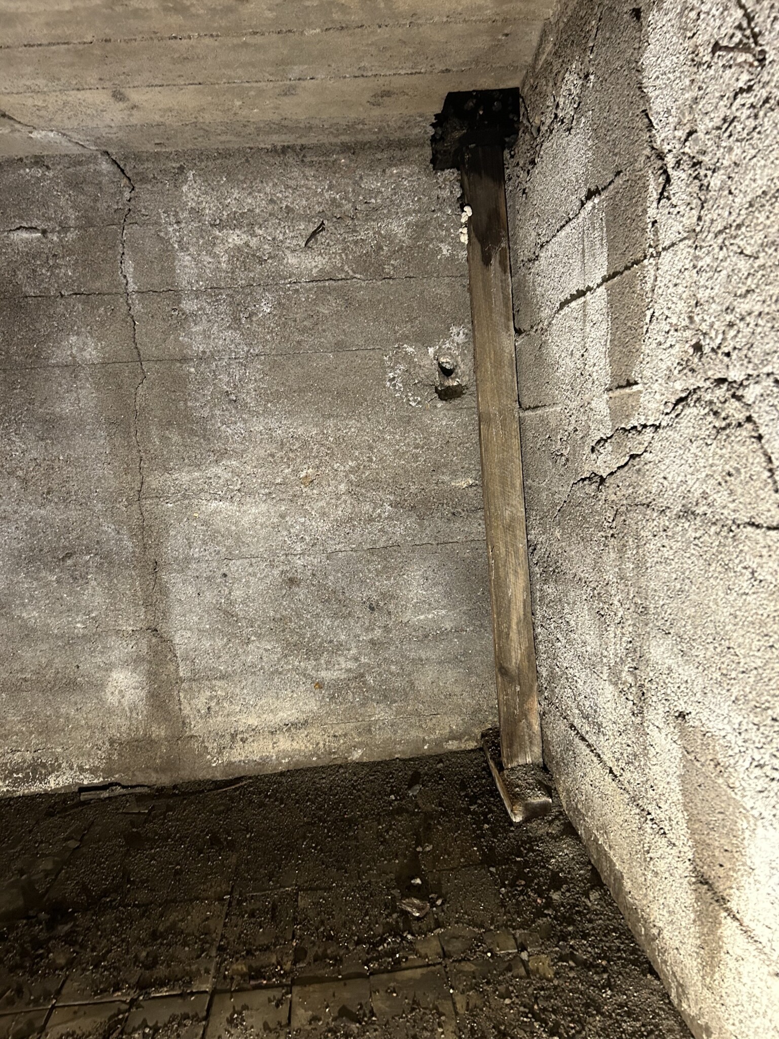

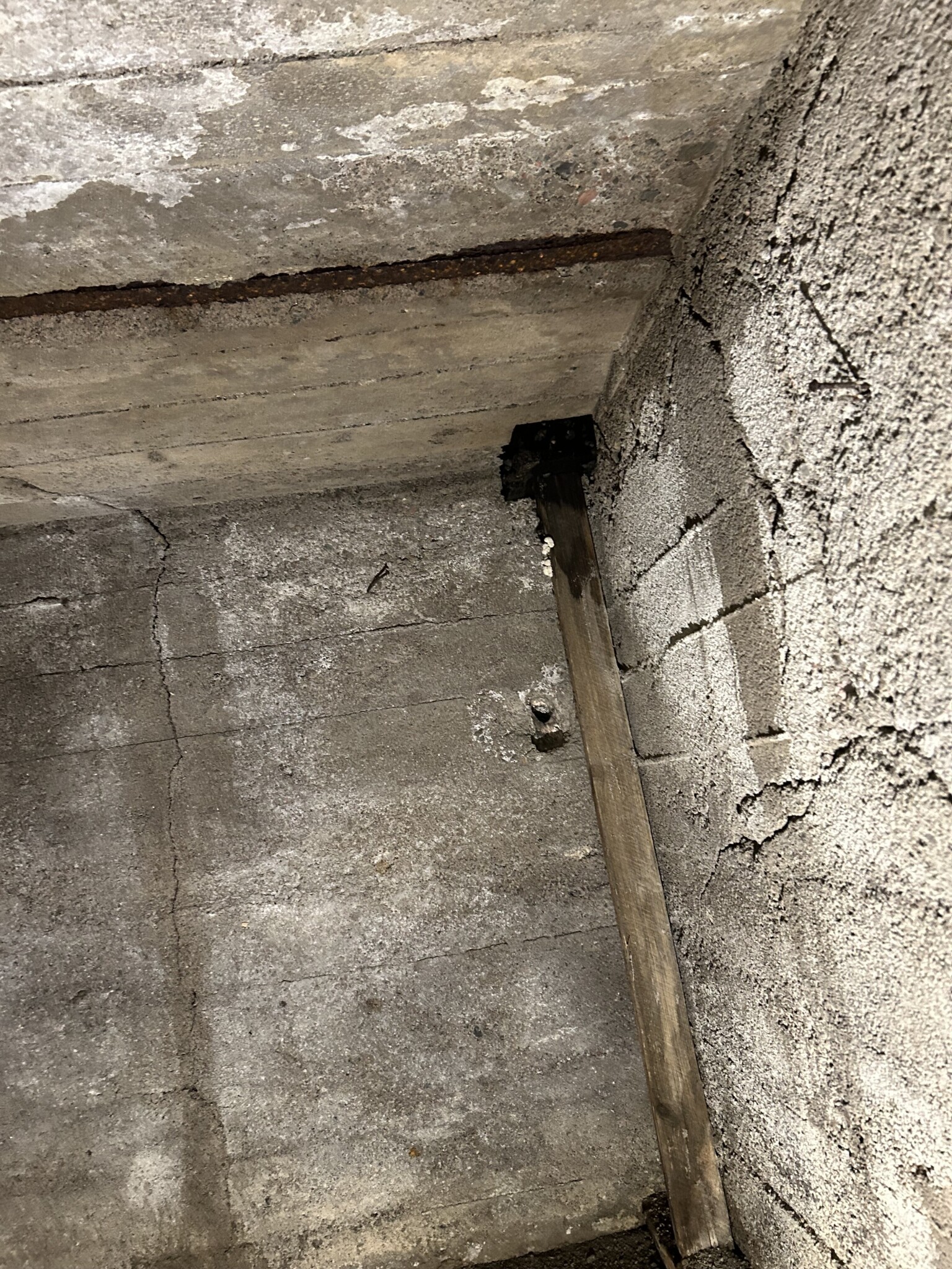

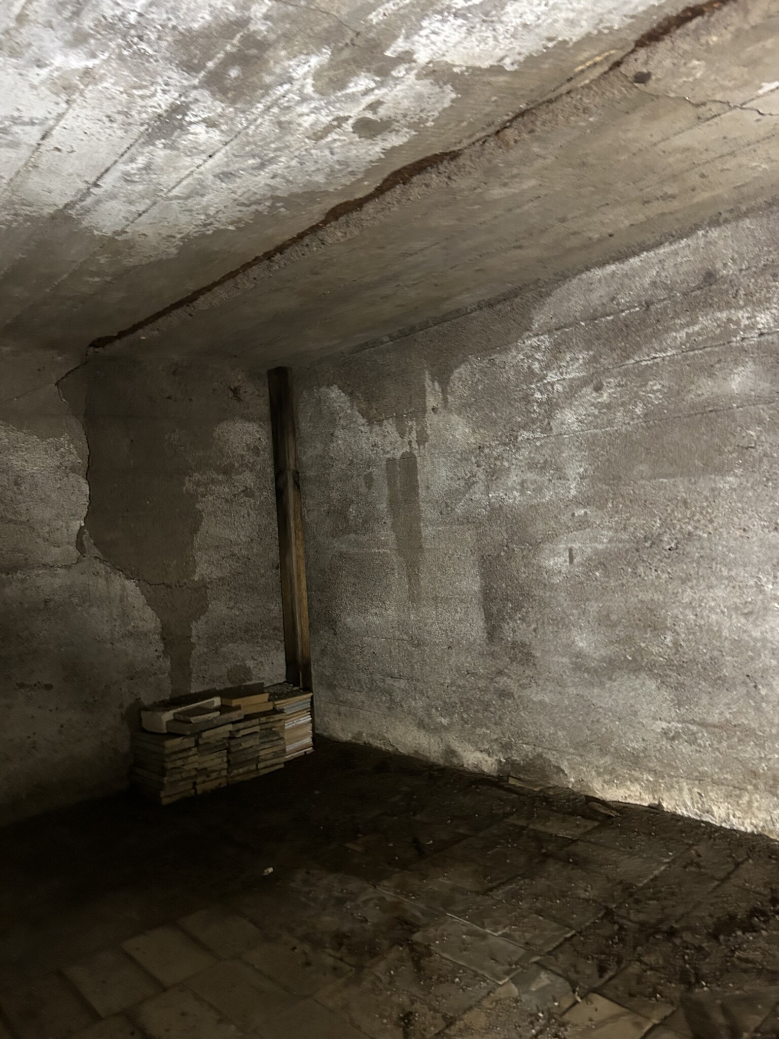

Vi har ett utrymme (utomhus) under balkong där det är rostigt armeringsjärn. Även fukt letar sig in i detta utrymme. Verkar som man ”stöttat” upp med två reglar som är fuktskadade (se bilder)
Hur kan detta åtgärdas? Är det fackman som gäller eller finns det något sätt som är enkelt?

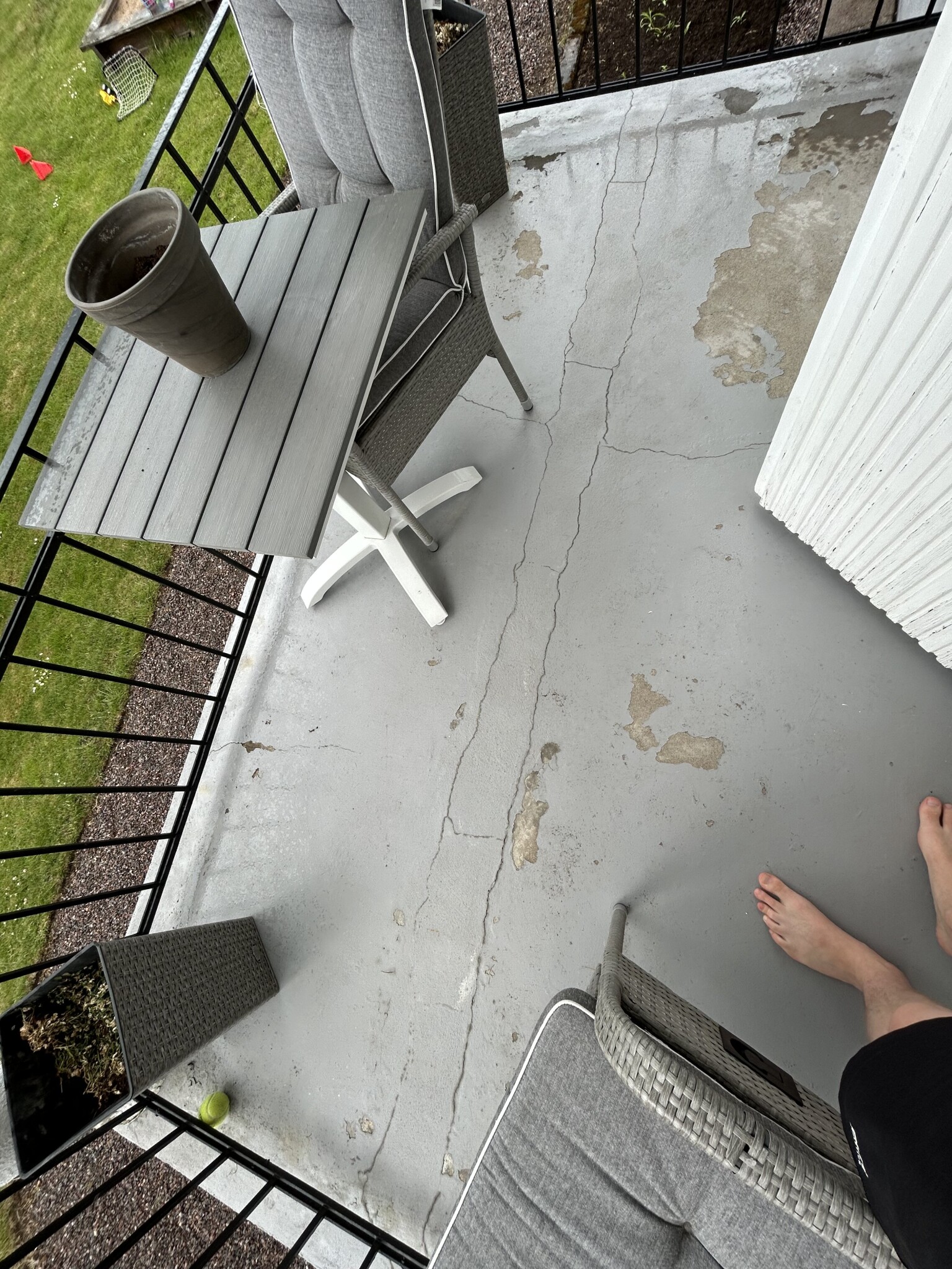

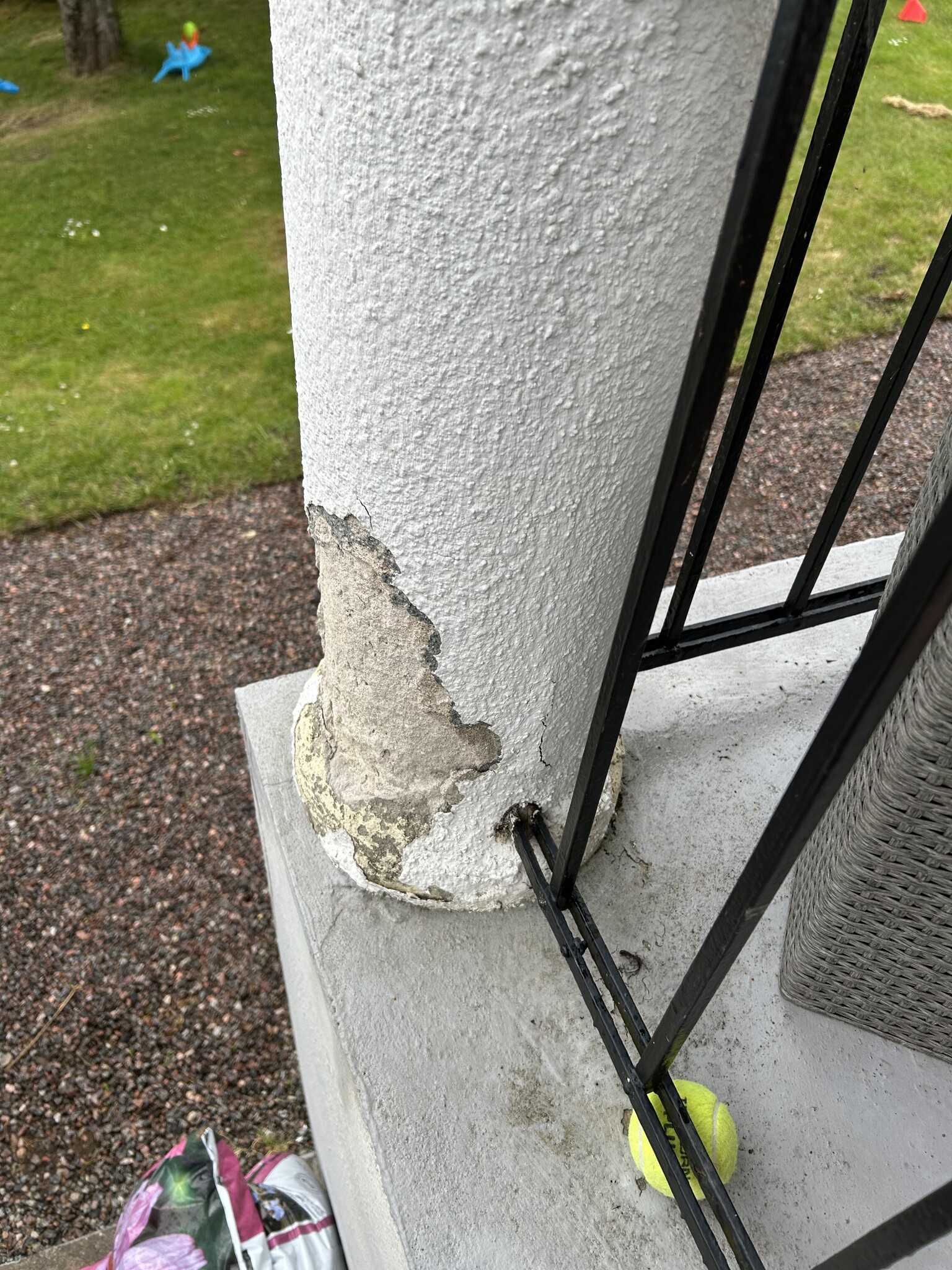

Skulle tro att fukten letar sig in via putssläpp på pelare(se bild) alt sprickor i mitten på balkongen(se bild)

Tillståndsbedömning som gäller av en expert på just betong och troligen karbonatiseringsskador. Typ betongkontroll.se eller liknande.
