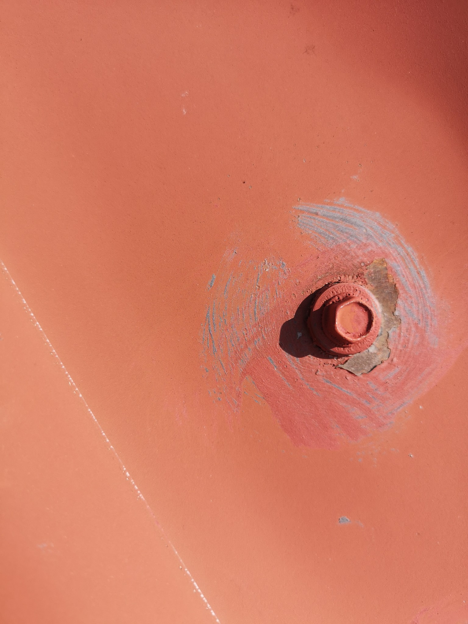

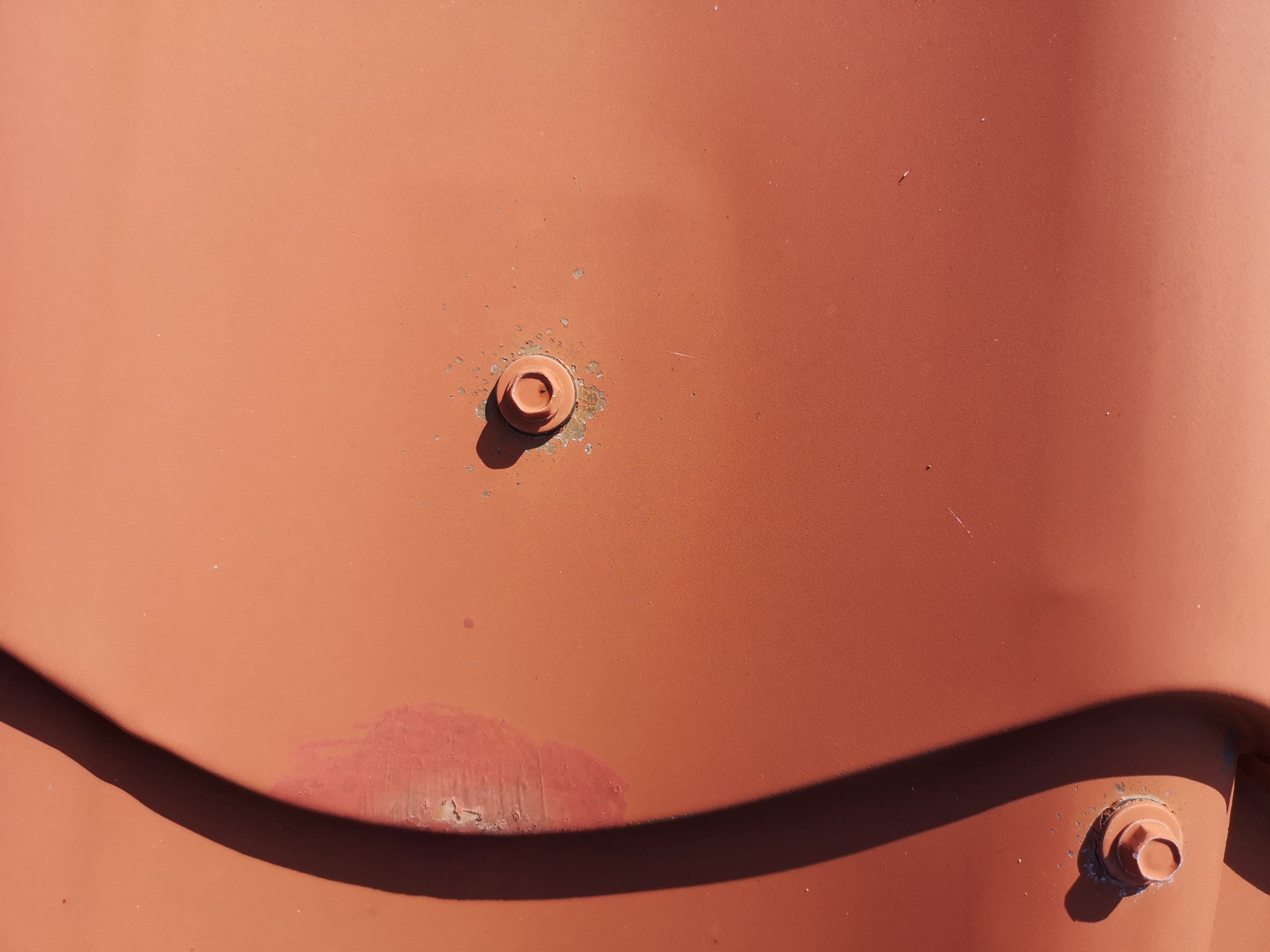

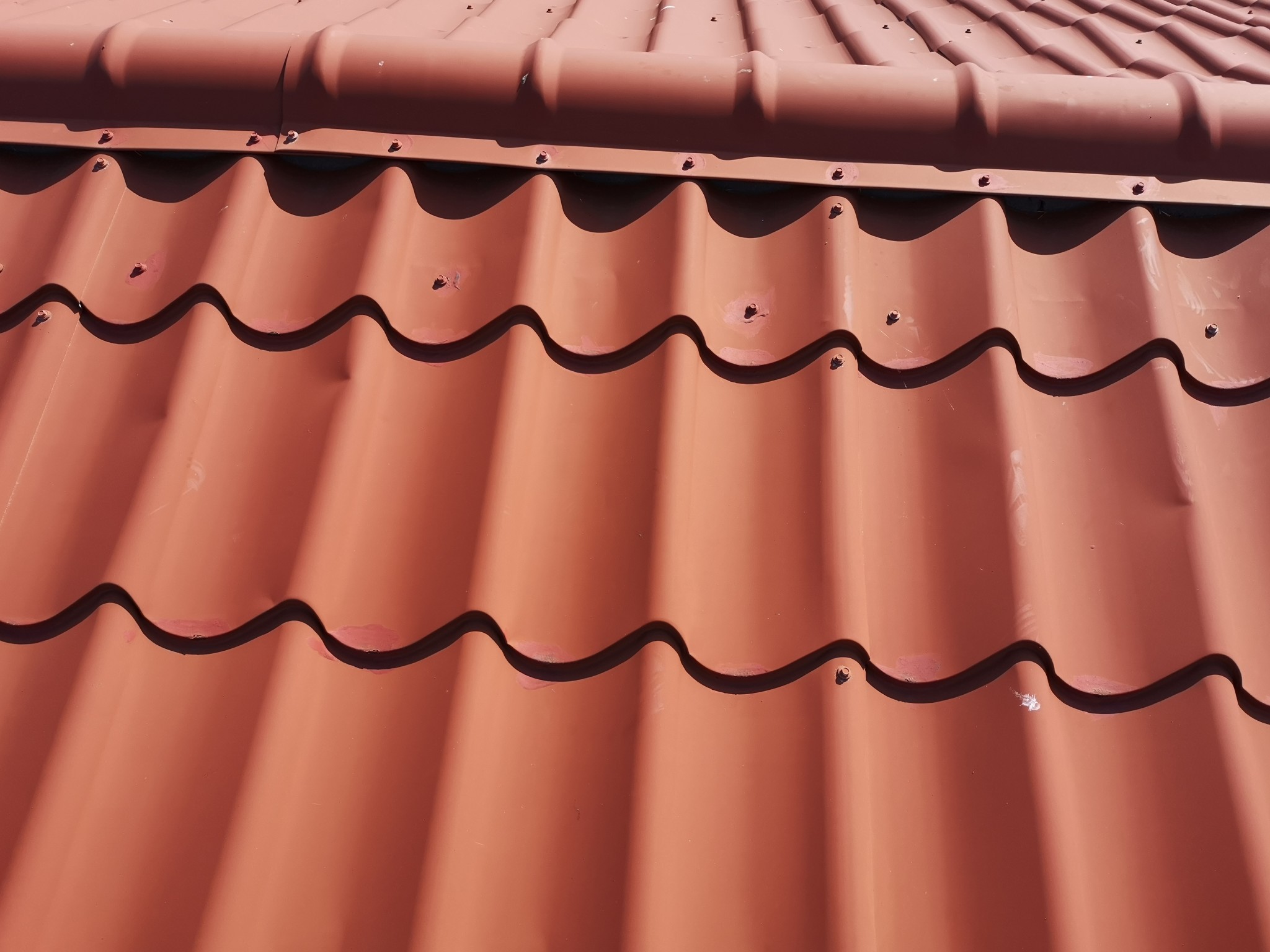

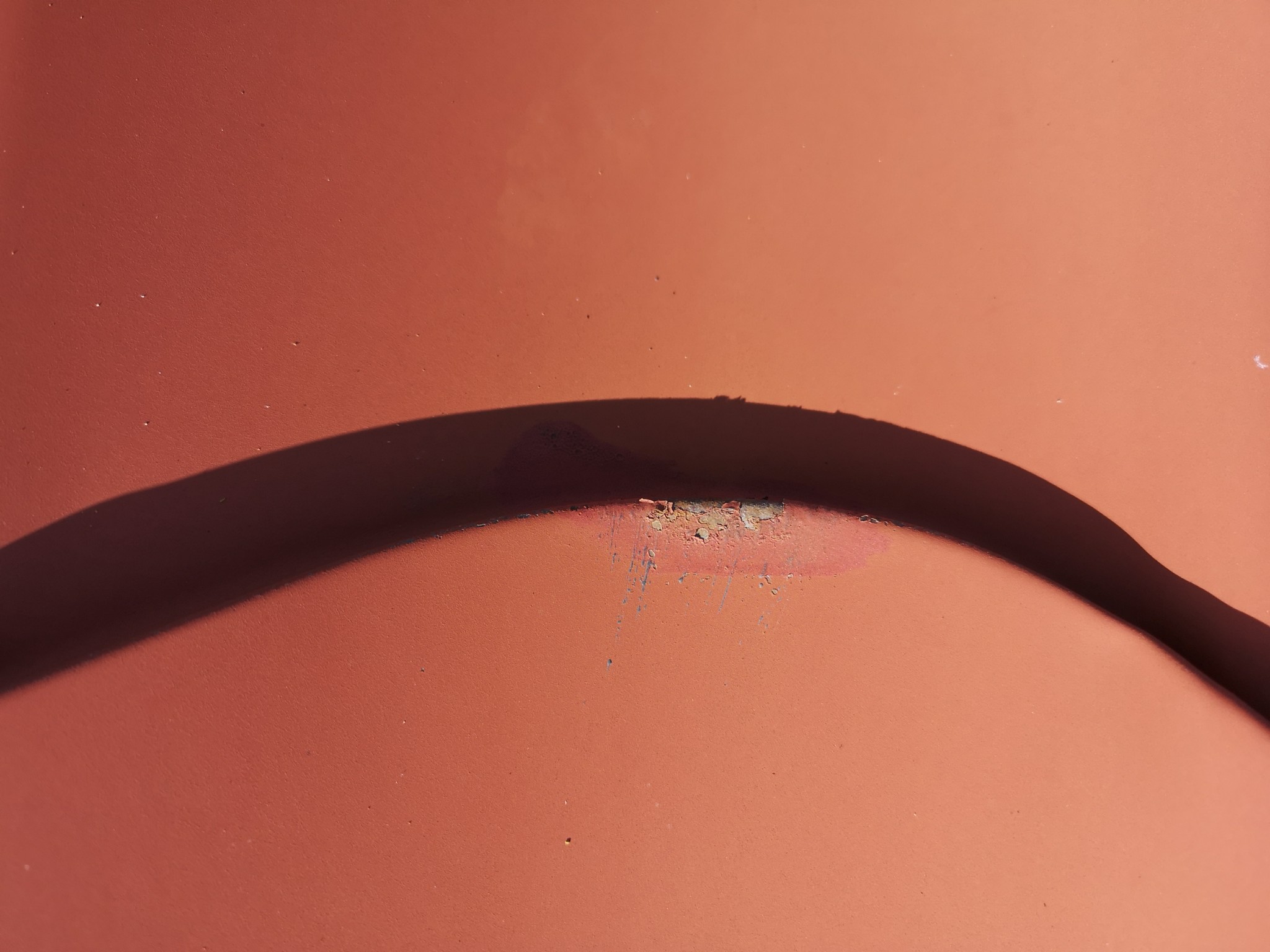

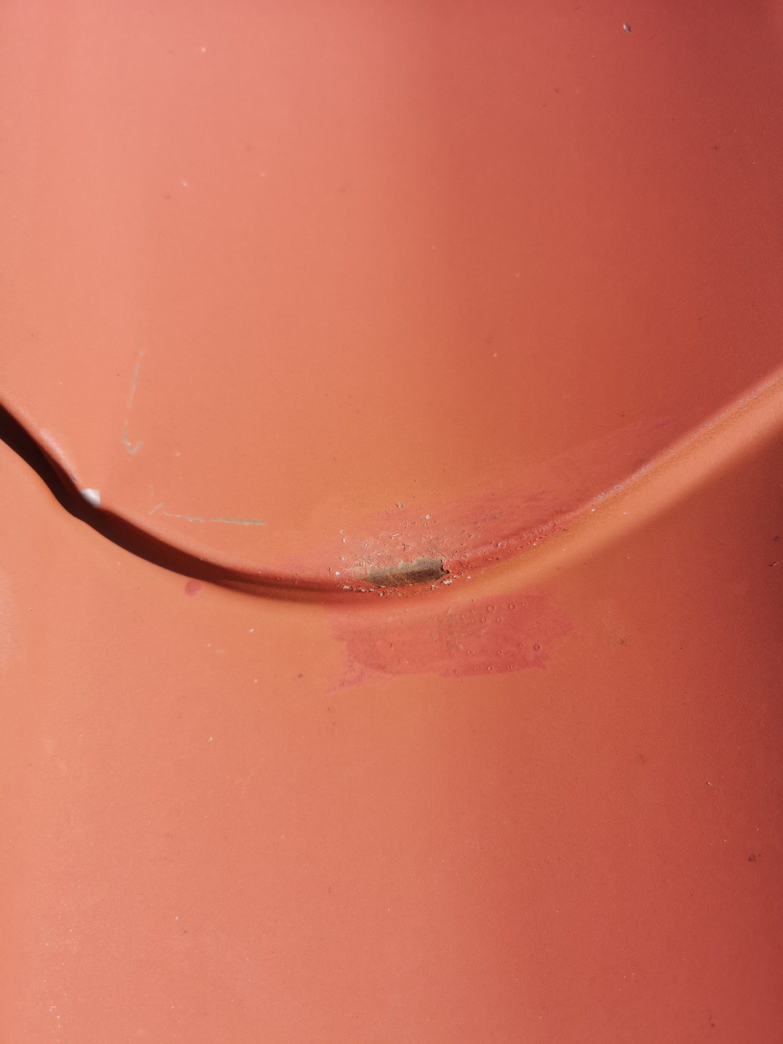

Lade ett PLANNJA-tak (tegeimitation i färg & form) 1997. Huset beläget ca 60 m från Östersjön, klippkust.
Efter knappt 20 år är färgen bortrostad runt skruvfästen och på VARJE "panna" längst ner där ny "panna" tar vid. Dvs saltvattendroppar har frätt bort färg och startat rostningsprocess. PLANNJA säger att garantitiden (10 år) gått ut och Beijer, som levererade taket föreslår rostskyddsfärg för att bromsa in processen. Rostskyddsfärg redan försökt (=tillbaka på ruta ett efter ett tag). Har någon förslag på åtgärd?

Vad använde du för färg?
Oavsett vad du gör så är det en inbromsning av förloppet.

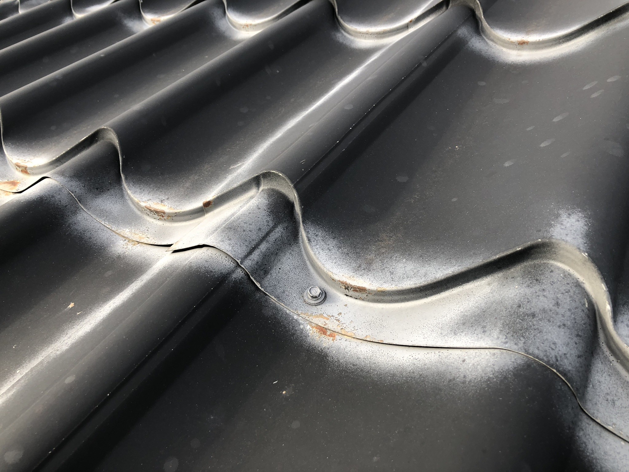

Hur ser rosten ut? Jag har också lite fläckar på mitt tak från Plannja som är betydligt nyare än ditt.

andr.ljung skrev:
andr.ljung skrev:
Mitt plåttak började tappa färgskiktet i stora sjok på sidan som vetter mot SV när det var drygt 10 år gammalt (garantitiden var mycket väl beräknad...)
Efter ytterligare 10 år har jag nu i princip lagningsmålat hela den sidan.
Tröttnat på att måla flera gånger per år så nu får det bli ny plåt nästa år.
Sen har jag i alla fall 10 problemfria år att se fram emot

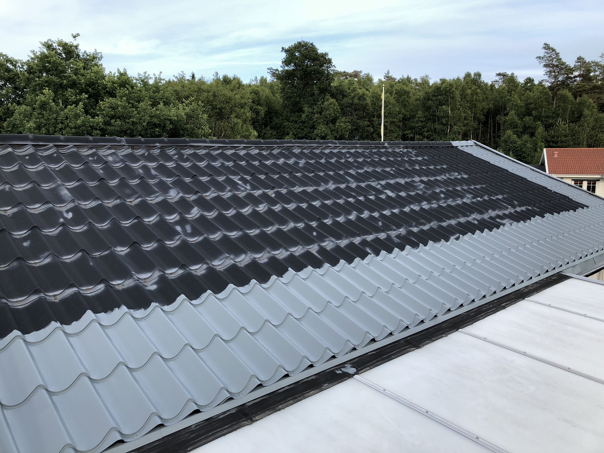

Mitt tak la jag förra sommaren! dock är det inga genomrostningar utan snarare mindre fläckar med rost där det av någon anledning är små upphöjningar. Hittills har jag bara sett det på 1-2 plåtar, men det är illa nog...
Om det inte flagnar så går det bra att bara måla över,
