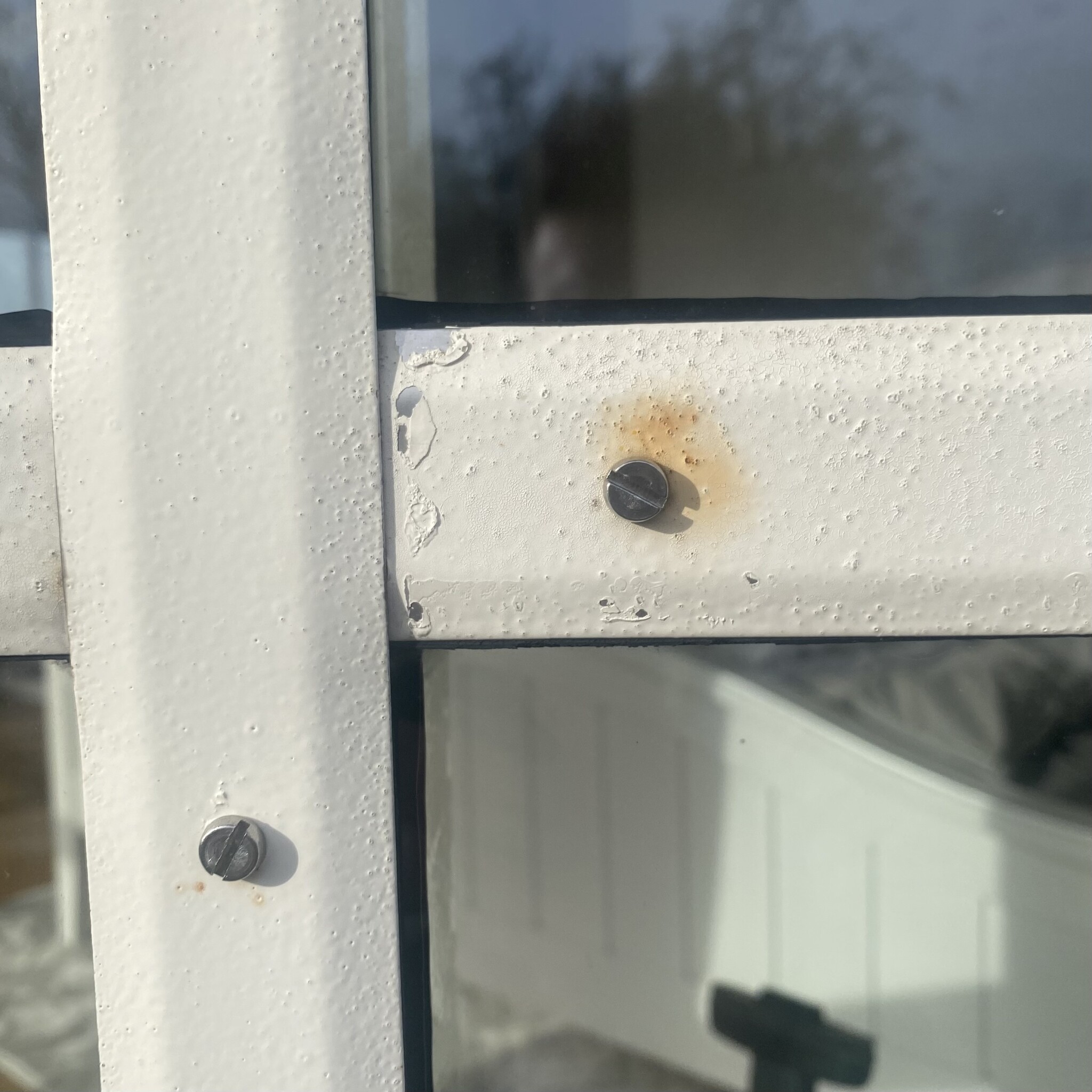

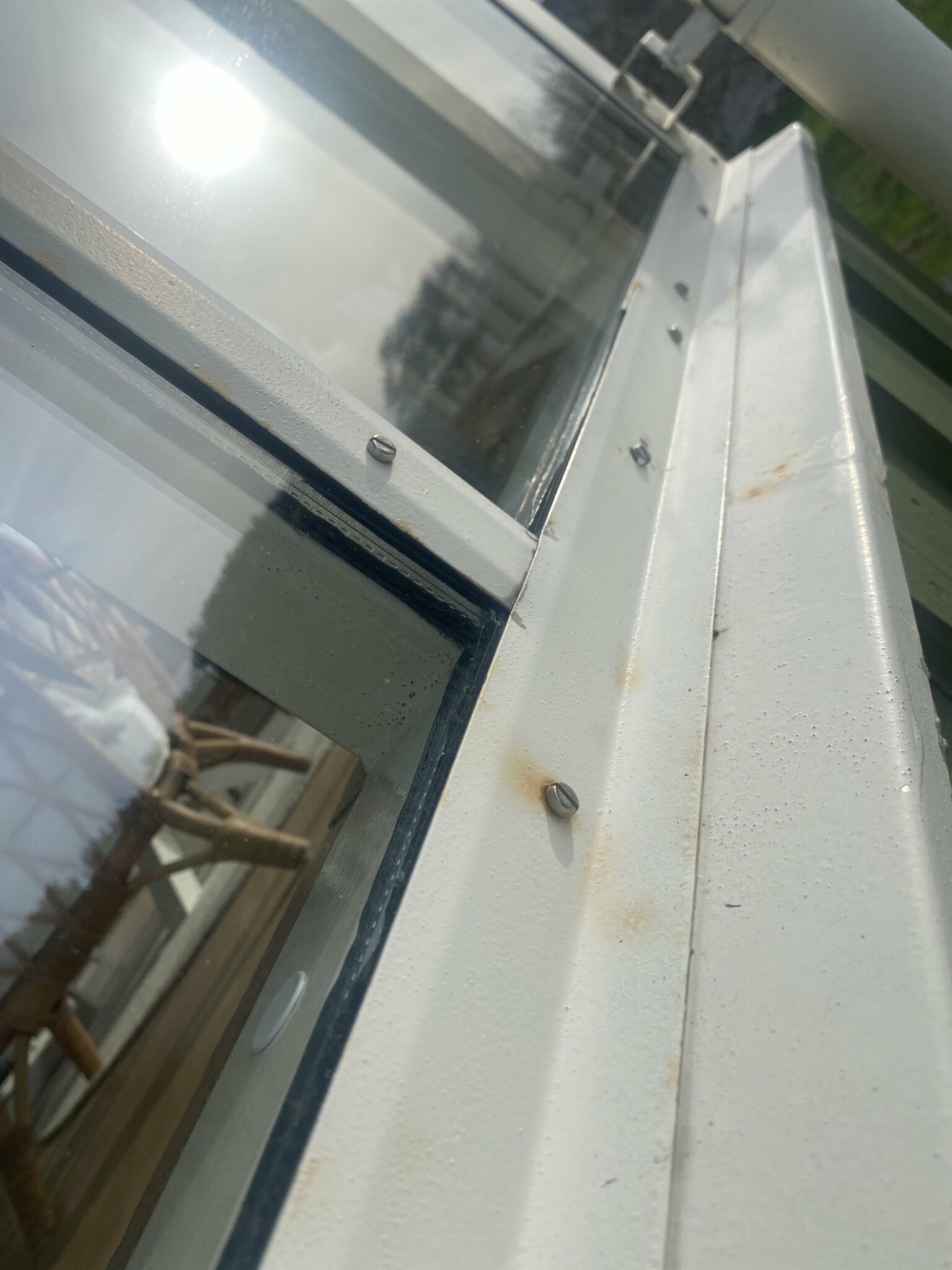

Det är dags för att måla om fasaden och det innebär ett uterum som är klädd i aluminiumramar.
Över åren har det blivit rostiga ställen både på ramarna och på lamporna.
Hur hantera ni detta? Slipa bort det eller bara måla över?

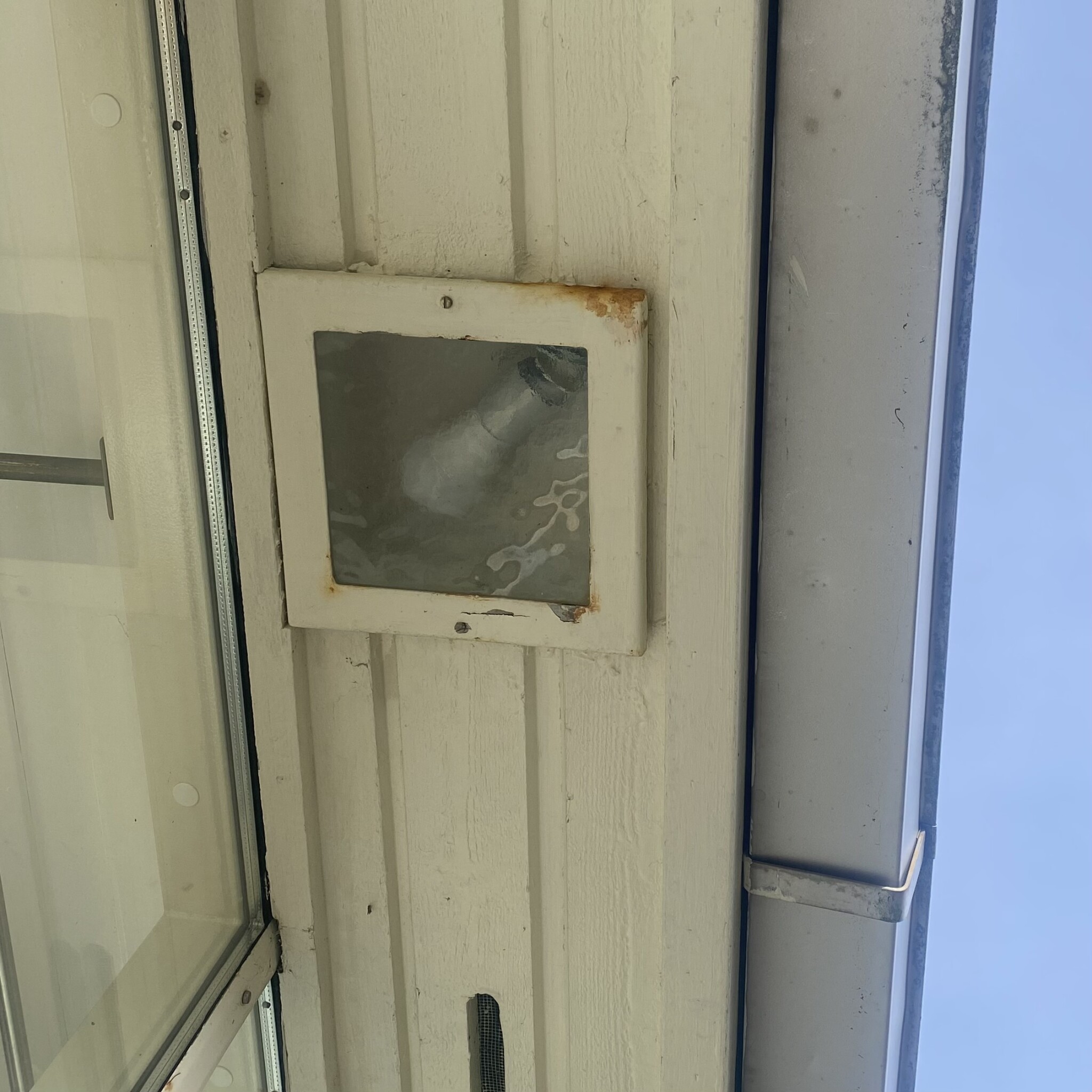

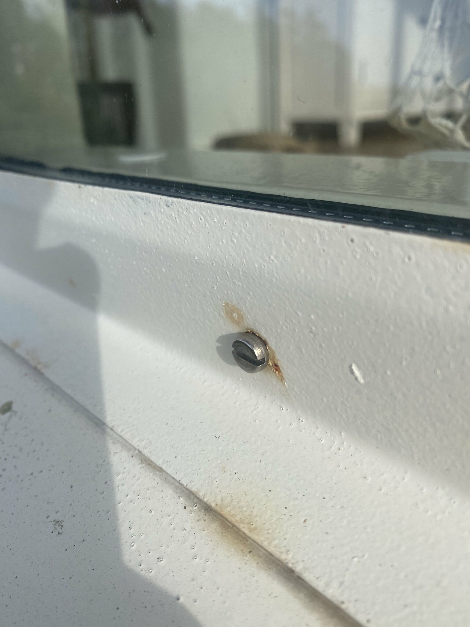

Lamporna kanske behöver slipas men är osäker med inglasningen. Rost nästan vid alla skruvar likadan som på bilden nedan.

Rosten vid skruvarna är från skruvarna, dvs flygrost om det är aluminiumpaneler.
Så det räcker med att tvätta bort den.
När det gäller lamp-armaturen är det väl frågan om det är en armatur i stål, och i så fall är det snarare att borsta/slipa bort rosten så att du får rent stål bakom och sedan måla som gäller.
Förslagsvis slipar du hela armaturen, då den ser rätt liten ut och målar med en rostskyddsprimer innan du målar den vit så slipper du göra om det i framtiden.
Vill du slippa att få rostfläckar på listerna i framtiden bör du nog byta skruvarna mot rostfria skruvar för båt-bruk, men risken finns väl att det finns någon mutter bakom som är svår att byta, så det blir kanske ogjort arbete i slutänden.

Tack för svaret. Det är så otroligt många skruvar och själva skruvhuvudet ser bra ut fortfarande. Ska försöka tvätta bort rosten först! Kanske det gör jobbet.. annars vet jag inte. Kan inte slipa alla lister.
Listerna behöver du absolut inte slipa, tvärt om, slipar du så måste du måla och du får troligtvis inte lika bra finnish som målningen från fabrik.
Tvätta och skrubba med en borste styv som en nagelborste ungefär och något bra tvättmedel, typ målartvätt, men Yes fungerar nog utmärkt så ska du nog se att det där försvinner.
Och det är allt du behöver göra i grund och botten.
Då kommer det se snyggt ut igen, men troligtvis återkomma om några år, men då är det ju inte värre än att ta fram borsten igen.
