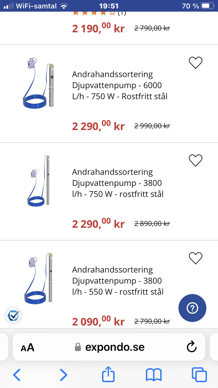

var hittar du MSW i andrahandssortering?D Diodor skrev:[video] Hej!

Msw djuphålspump pump 1,1 kW (köpte större än vad jag blev rekommenderad för att den fanns billig i sk andrahandssorteringen.
