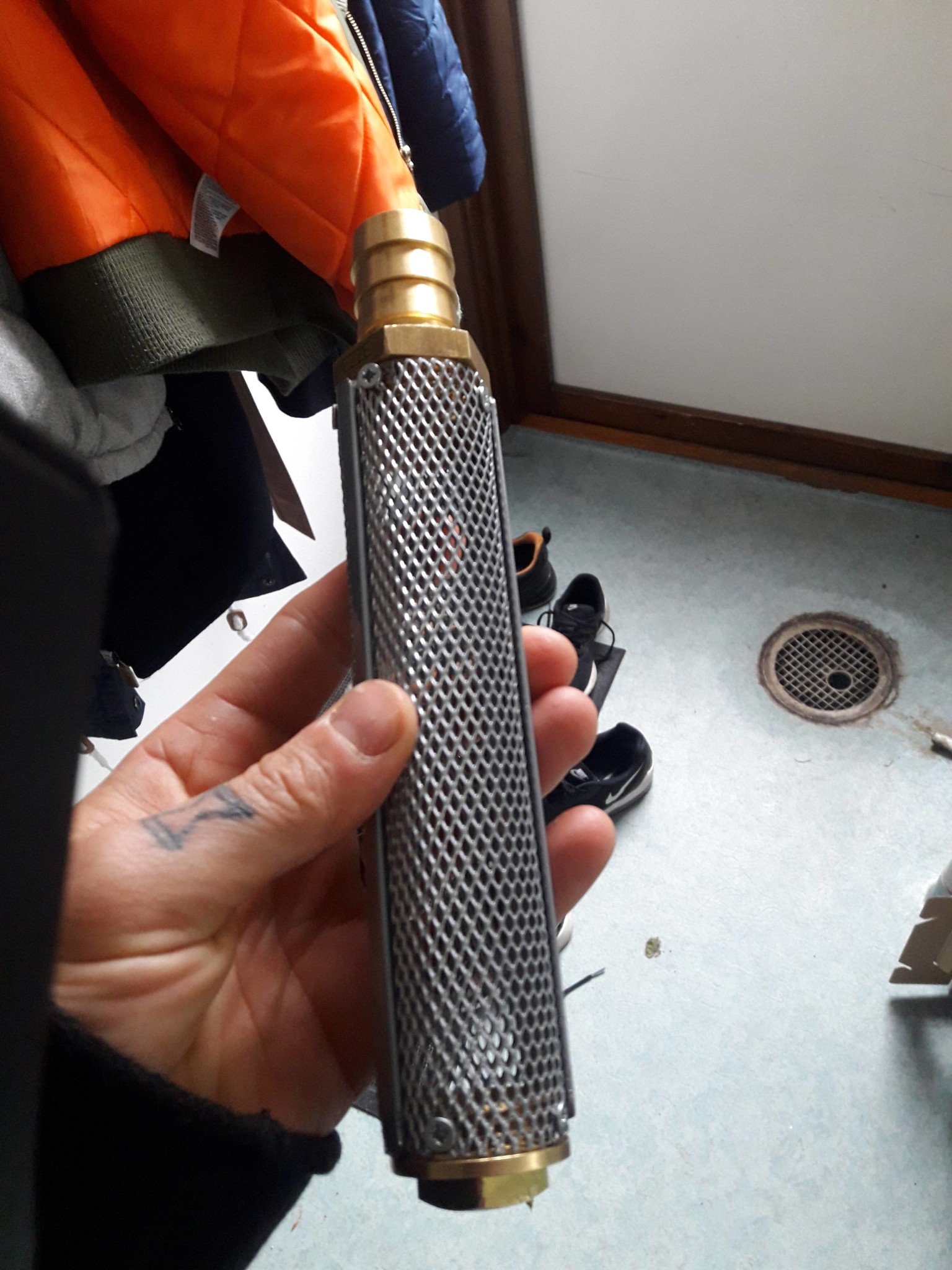

Immobil
S
Jag använder ingen rörspets utan gör ett eget filter som jag sätter på pem slangen
  • Hand håller ett hemmagjort filter tillkopplat till en PEM-slang.
