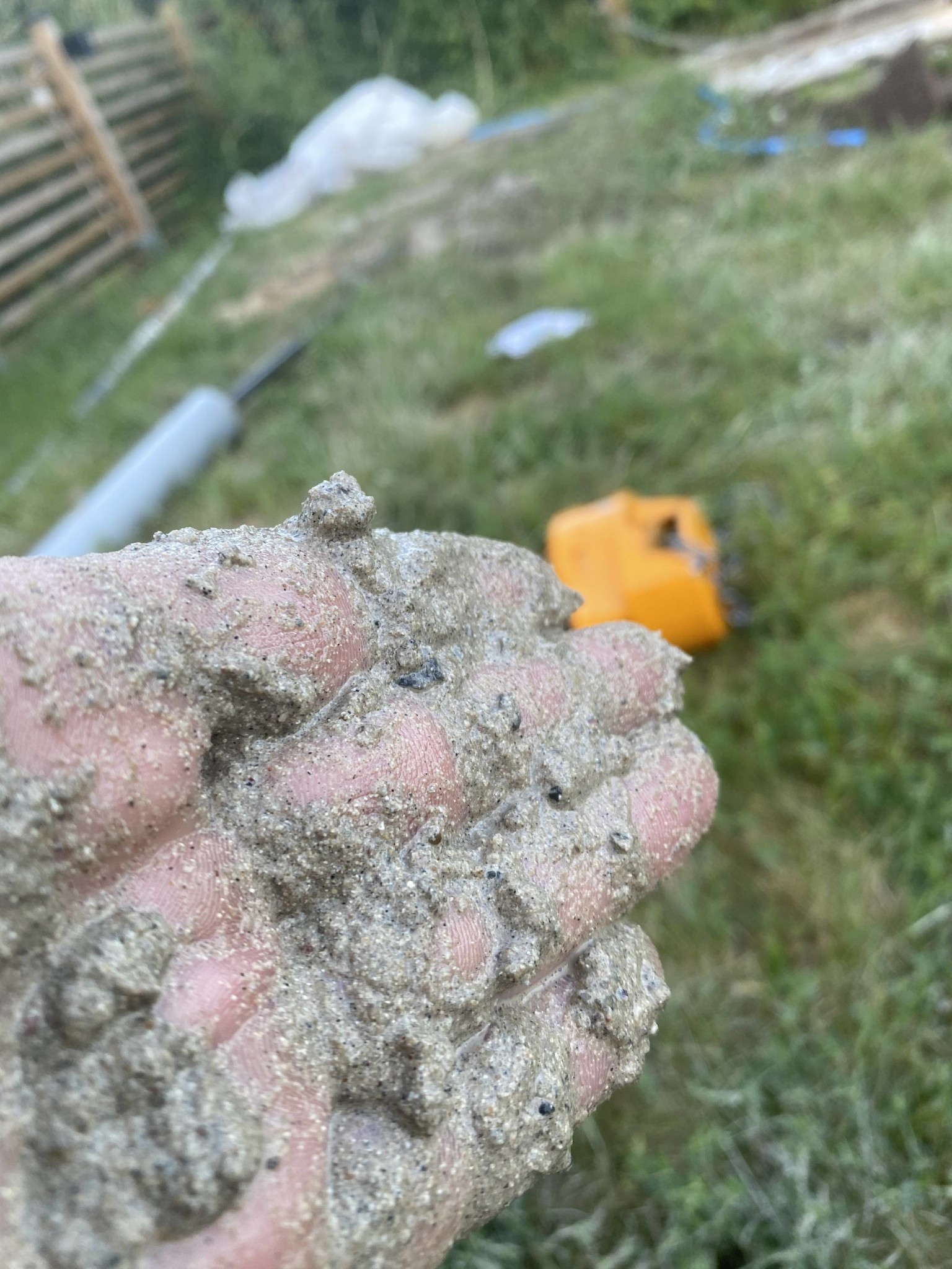

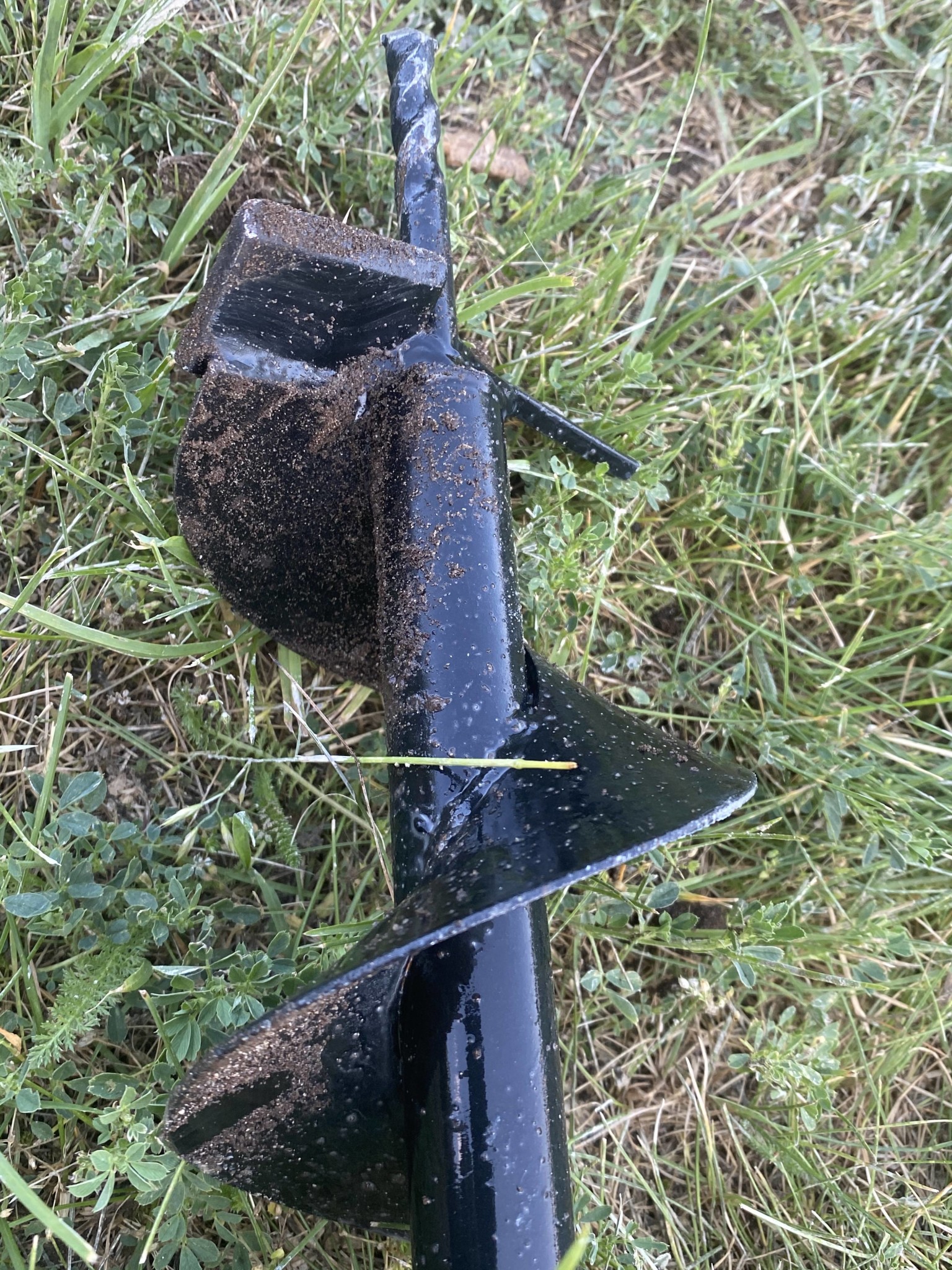

Nu kommer ingen lera mer, bytte till spiralborr för att se om ja får upp något lera... inte en droppe, däremot är det någor nytt lager nu som är lika mörkt som matjord.. titta på spetsen, inget lera alls mer.
Är det lika stumt när du kör med spiralborren? Så du inte kommer neråt alls menat jag utan fraktionerna på borren typ ”virvlat” upp på borren?Shirack skrev:
Verkar ju som du lyckats ta dig igenom leran? Hård ”skorpa” i botten och sen sand igen...?Shirack skrev:
Verkar ju onekligen lovande iaf... Får hoppas att det är det oxå..
Om det var så hårt att bryta igenom tror jag det kan vara en bra idé att kötta runt så mkt det går så hålet blir tillräckligt stort så inte muffen fastnar när den kommer ner dit..
U upa skrev:Verkar ju som du lyckats ta dig igenom leran? Hård ”skorpa” i botten och sen sand igen...?
Ska pumpa lite till känner med en metalltråd det är mjukt igen... är återkommer
