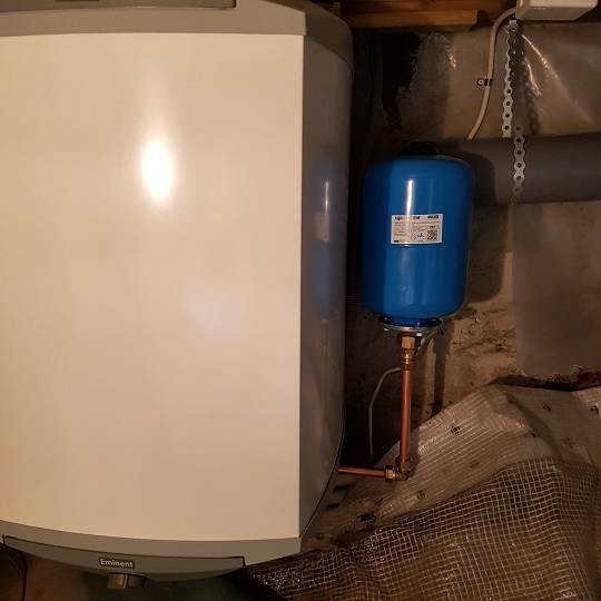

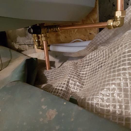

Skulle ha en varmvattenberedare i ett attefallhus. På grund av platsbristen valde jag att sätta den i torpargrunden under huset. Rörmokaren tyckte vvb tappade ut lite väl mycket vatten via säkerhetsventilen och satta därför dit en extra trycktank. Detta skulle i princip eliminera spill ifrån säkerhetsventilen sa han. Jag förstod nog inte helt hur det fungerar och ringde Nibe och frågade om det var en rekommenderad lösning. Snubben på Nibe fattade ingenting och sa att vvb måste kopplas till en golvbrunn. Vad jag skulle göra i mitt fall som satt vvb i grunden hade han inget förslag på.
Har jag fått en bra lösning nu tror ni?

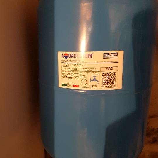

Kan du förklara hur det fungerar? Hamnar vattnet i den extra tryck tanken som annars hade droppat ut när vvb värmer? Vart tar det vattnet vägen sedan?GK100 skrev:
Det funkar precis som ett expansionskärl på ett värmesystem. Dvs den lilla volymökning som sker i beredaren när nytt kallt vatten värms främst efter ett större uttag tas upp i kärlet. De få deciliter det rör sig om rör sig in och ut i tanken som är ansluten på kallvattensidan mellan backventil och beredaren samma punkt där säkerhetsventilen sitter och som annars dränerat den mängden vatten i spillröret.

Att det hjälper mot dropp från säkerhetsventilen är jag med på, men jag känner en oro för att det här ska bli in legionellaodling.GK100 skrev:
Legionella förökar sig som bäst i stillastående vatten mellan 20-45 grader.
Kanske därför det är ovanligt med expansionskärl på tappvatten, är det verkligen en godkänd lösning enligt BBR:s regler?

Den sitter väl på kallvattensidan, alltså inloppet till beredaren. Alltså borde väl legionellabakterierna stryka med när de passerar den varma beredaren?
Det är inte stillastående pga expansionsrörelserna, dvs inte jämförbart direkt med de ofta nämnda typfallen med proppade rör i anläggningar. Detta vatten kommer inte heller kunna ta sig bakåt i KV om allt är normalt utfört med backventil in mot beredaren. Och som nästa steg i kedjan går ev vatten från kärlet in i och passerar beredaren förhoppningsvis med både tillräcklig tid och temp för att i stort eliminera ev legionella.
Som sagt kan man välja kärl av olika mer eller mindre bra utförande här och även hur de är utförda med membran av olika typ och hur man förtrycker dem optimalt osv. Men inget som öht ska behöva ses som problematiskt. Att det inte är vanligt beror säkert mest på att det oftast är onödigt och man enkelt leder bort spillvattnet istället.

Hur som helst tycker även jag att det är lite vanskligt i ett tappvattensystem att ha en potentiell reservoar. Även om den sitter på kallvattensidan så är det en risk. Legionellabakterier är hårda små filurer och man måste upp i en temperatur som beredaren kanske inte når vid vanlig drift om man t.ex. duschar mycket.

Är man bekymrad över legionella kan man välja att montera kärlet vid ledningen och inte med ett avstick. Finns armatur likt ett T-rör som ser till att ett delflöde tvingas gå via avgreningen mot kärlet skulle tro det är något sånt Demmpa menar.
Här är ett exempel på expansionskärl som är godkänd för tappvatten (livsmedel),
