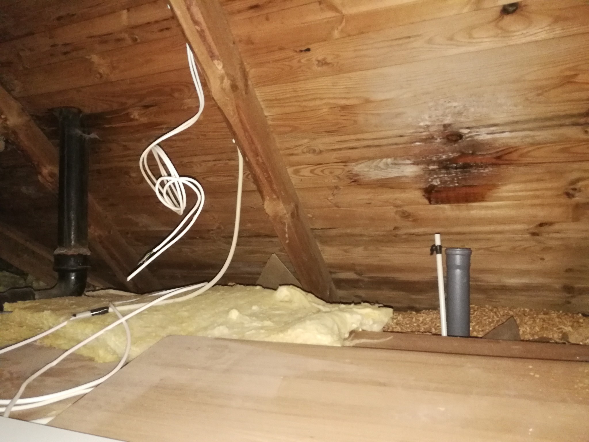

God söndag, för ett år sedan hade vi in folk att renovera badrummet och först idag hade jag anledning att gå upp på vinden.
Dom min förvåning när jag såg att rörmokaren hade avslutat avluftningen till toan rakt under innertaket när den gamla (dock oanvända av gjutjärn) satt mindre än 2m utan hinder jämte.
Kondens har börjat bildas och en klar svartnad.
Är detta verkligen "hantverksmässigt" utfört? Vind med felaktigt avslutad avluftning under innertak och synliga kondensskador och svartnad på träpanel.
Det där är inte bra. Från avloppsluftningen kommer det konstant varm och fuktig luft. Det borde alla rörmokare känna till...
Han kanske trodde att snickaren skulle ta vid och dra upp röret genom taket?
Nej, det är inte bra, men genomföringen gör inte rörmokaren, det går det åt en snickare/takläggare/plpåtslagare till.

Genomföringar finbs. Vind med elledningar, isolering och en synlig VVS-genomföring i träbjälklaget.

Problemet med att använda den gamla genomföringen är att när man kapar det gamla röret kommer stumpen som går genom taket att falla ner av sin egentynd och det blir lik förbenat en läcka i taket. Hur man än bär sig åt måste man upp på taket för ett mindre eller större jobb med själva takgenomföringen.
Vacummventil brukar fungera.

Ok, min tanke var bara att ta en hålsåg och skarva ihop rören. Det i gjutjärn används inte ändå
Ser inte färdigt ut... Nån glömde hålet i taket, alternativt backventilen.
Japp, det är inte det första jag får ordna själv efter att den rörmokaren "blev klar"
Felet rörmokaren har gjort är att denne inte upplyst beställaren om att rörnissar mokar rör, de gör inga takjobb.
Ursäkta mig, rörmokaren ÄR klar, det som återstår är inte rörjobb.

Som sagts -sätt på en backventil!

Det är oftast så. Men när jag var rörläggare formade, armerade och gjöt vi även en bottenplatta. Men det var på den tiden rörmokeri var ett hantverk.

Har man infiltration ska man inte använda backventil utan behöver ha konstant luftflöde. Men det är kanske inte aktuellt här.
Så sant, men det verkar ju finnas en till luftning här. :thinking:
