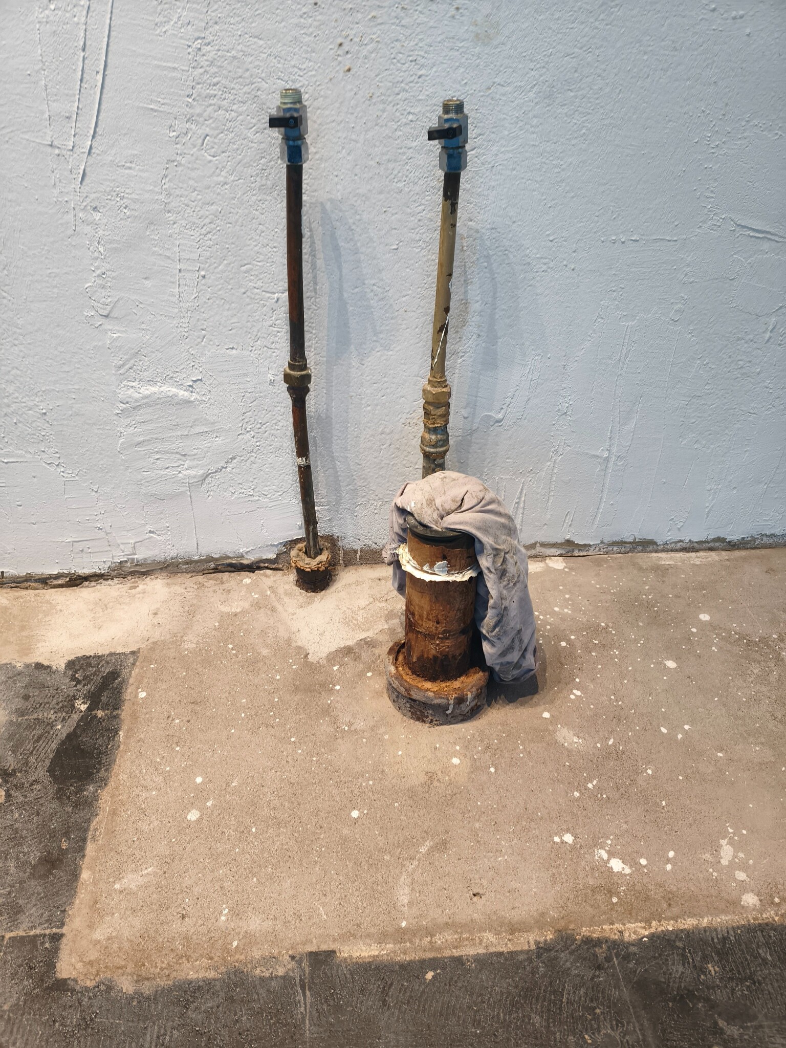

Behöver flytta förlänga avloppsrör till väggen.
Ska byta kök och fundera på att byta byta till lådor i köksbänken.

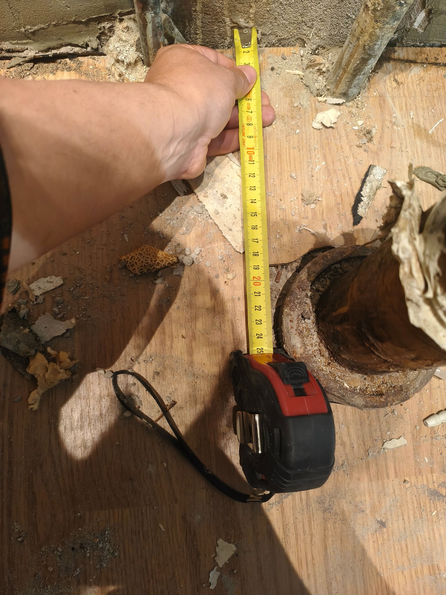

Nuvarande rör ligger idag 29-30cm från väggen.

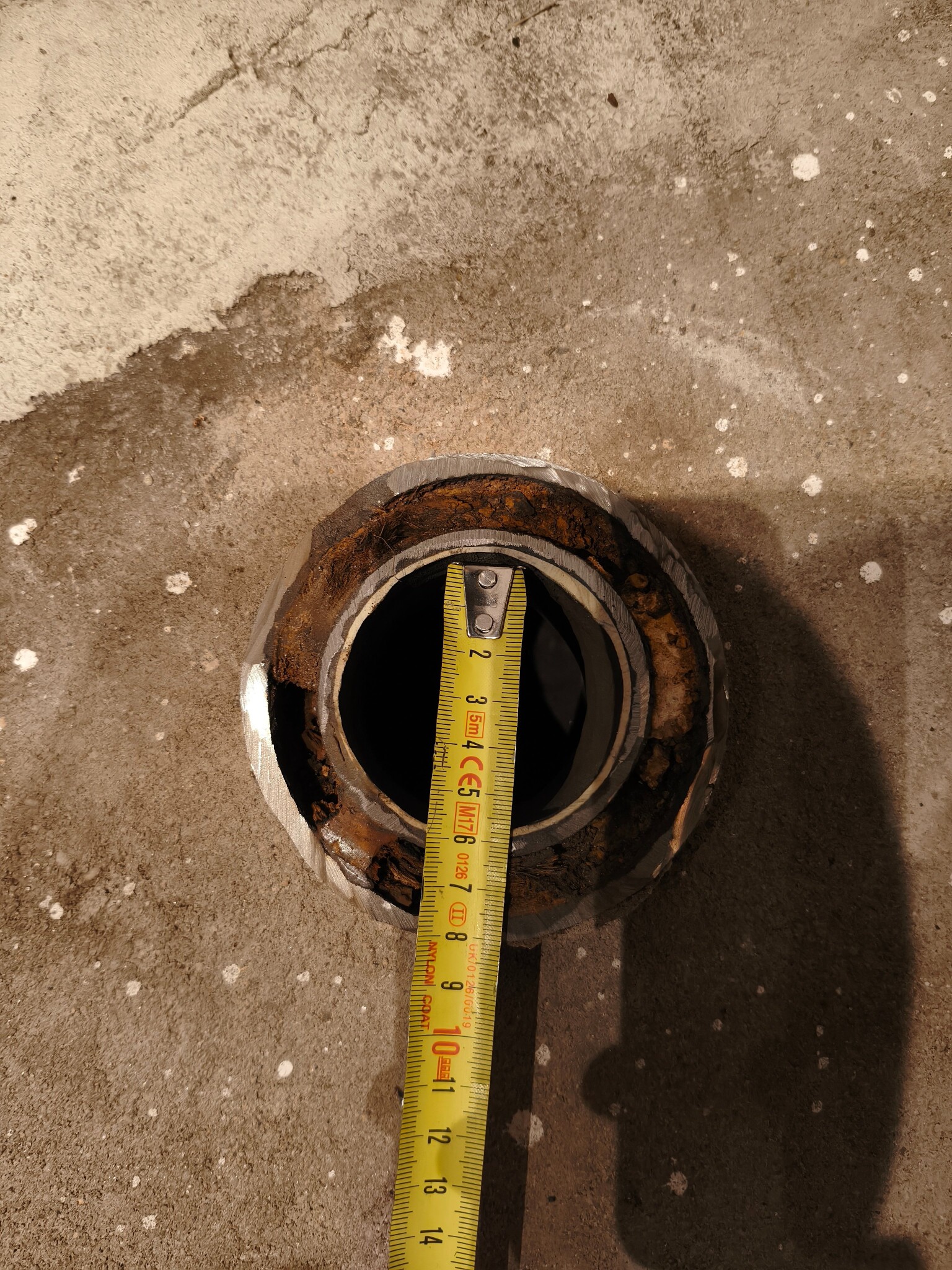

Röret stack förut upp från golvet ca 30cm och jag har kapat så just nu ligger den på 2,5cm från betonggolvet. Det är källaren under cch röret går rakt ner säkert 1,5m , sedan går den vidare.
Min fråga är hur och på bästa sätt kunna lösa förlängningen/flytten till väggen för att kunna ha röret utan att bänkskåpt går emot eller när man ska stänga lådorna? Ska köra på Ikea kök och där har jag ca 8cm ben. Bifogar bilder för förtydligande.
Är väldigt tacksam för all hjälp.
  • Måttband mäter avstånd från avloppsrör till vägg på ett träbelagt betonggolv i ett hus under renovering.
  • Avloppsrör vid vägg med två vertikala rör och betonggolv. Ett rör är kapat nära golvet och täckt med en trasa.
  • Avloppsrör i betonggolv med rostig kant, mätband visar 12,5 cm djup.
