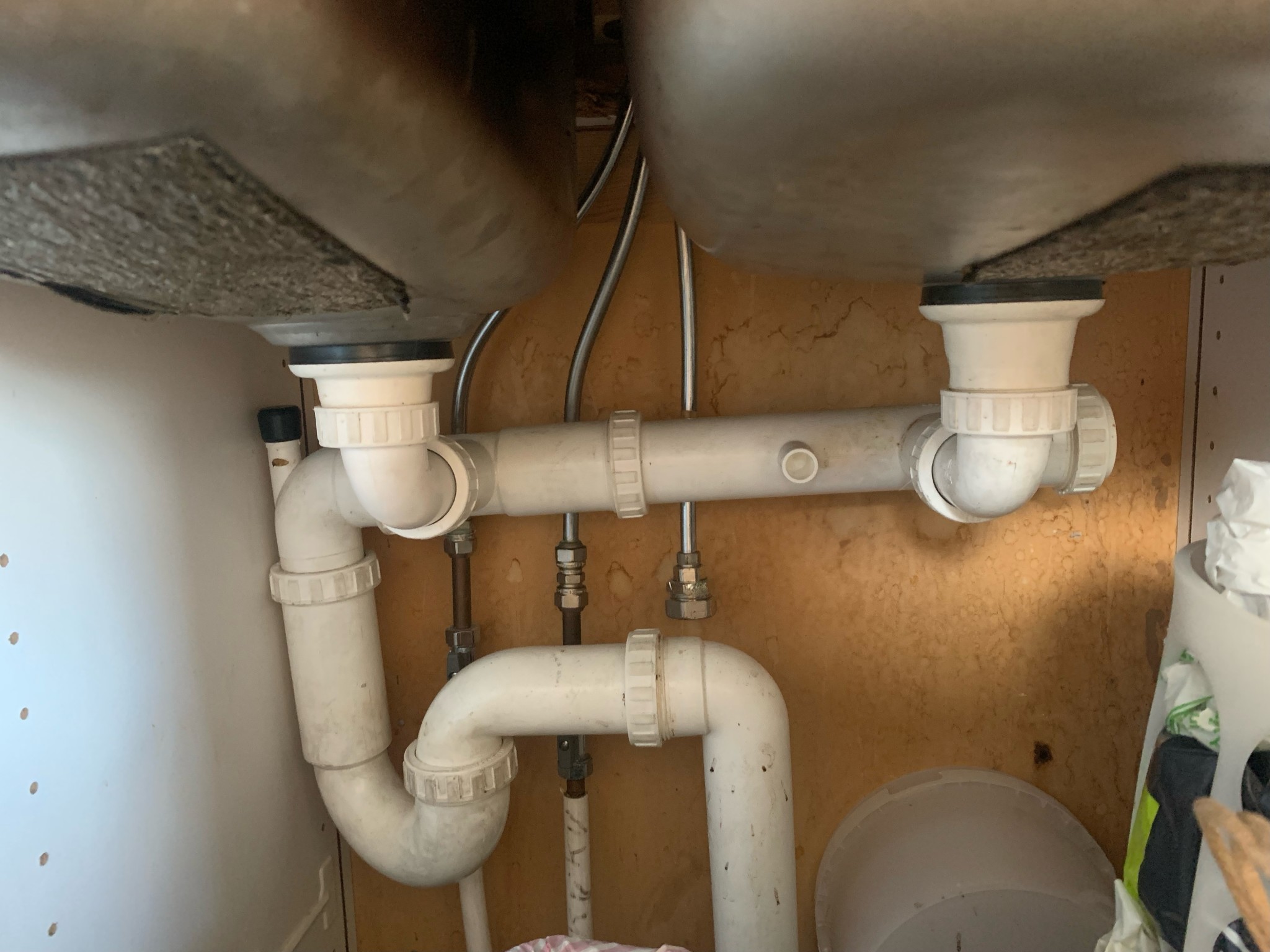

Jag undrar om ni rörmokare kan se på denna bild om det finns färdiga anslutningar till att koppla in en diskmaskin.. Vår hyresvärd är inte särskilt bra på att svara på frågor så vi har nu bott här i ett år och handdiskat, är ganska så less nu.. Och när man själv inte har en aning om vad alla de olika rören är till under bänken.

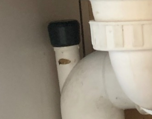

Den svarta pluppen till vänster sitter bara tryckt dit, är inga gängor att skruva i, kanske är bra att veta ingen aning.
  • Vy under en diskbänk som visar komplexa avloppsrör i vitt plastmaterial kopplade till diskho.
Ja, det finns det.

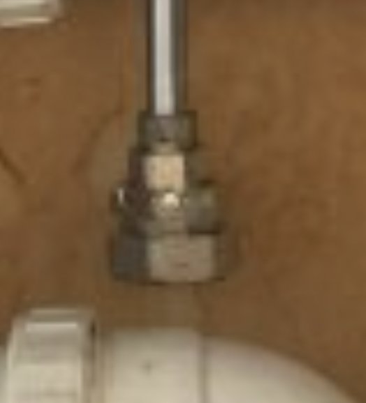

Här finns anslutning till tappvattnet för en diskmaskin:
Anslutningsrör och kran för tappvatten till diskmaskin mot en vägg.
Här finns avloppsanslutningen:
Vattenanslutningsrör för diskmaskin och avloppsanslutning under diskbänk.

den svarta pluppen kan du ta bort och sätta avloppsslangen på med en slangklämma,
röret till höger är vatten till maskinen ,tyder på att du har en blandare med diskmaskinsstängning på
sen är det bara elen som saknas men den finns kanske i skåpet
ser ut som där varit en inkopplad diskmaskin tidigare
