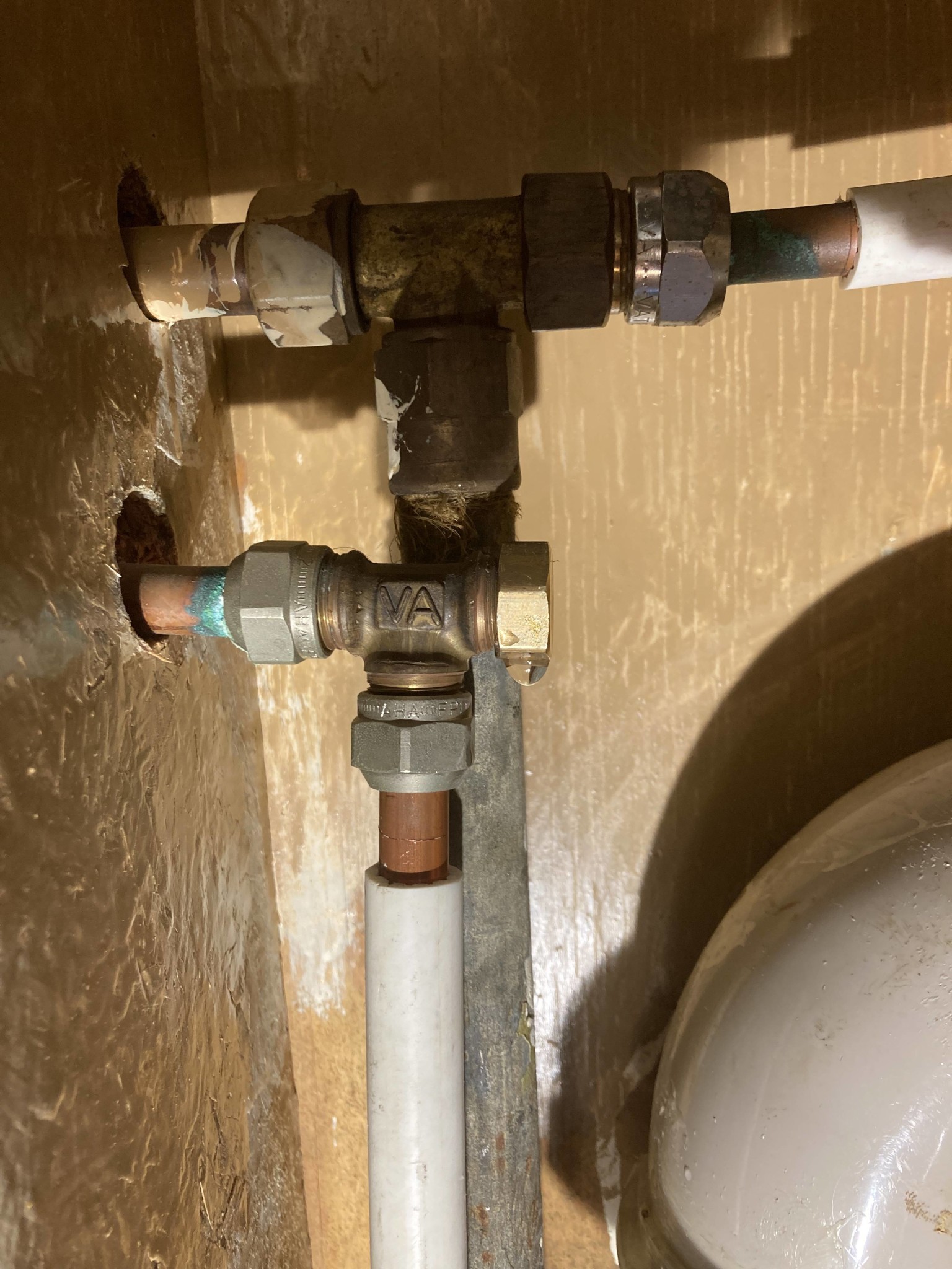

Ska koppla bort en vask och började med ena röret. Satte 12mm rörlock med packning. När jag sätter på vattnet droppar det rätt ordentligt från rörlocket. Vad har gått snett? Behövs det ”bara” tätpasta/VVS-pasta eller behövs något annat?
Hoppas någon kan hjälpa mig ✊
  • Vattenrör med ett 12mm rörlock som droppar vatten, behöver potentiell tätning.

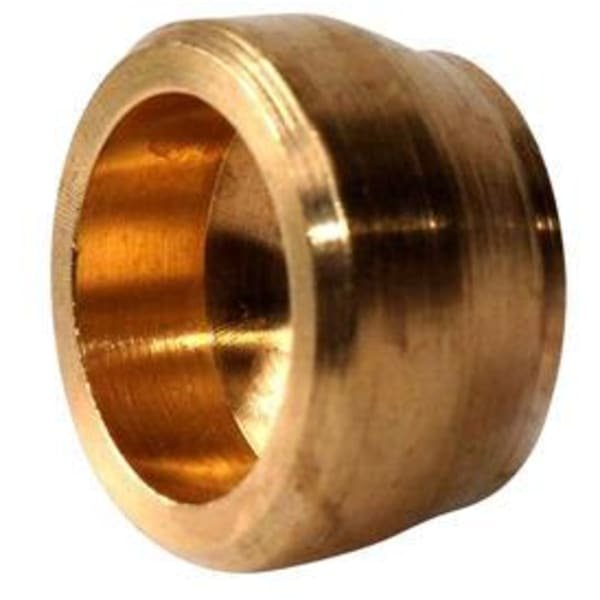

Är kopplingen gjord för lock med packning? Klämmringskopplingar brukar ha en vass fasad kant som inte packningar tycker om.
Istället sätter man en plugg som dras fast med ordinarie klämringsmutter:
Mässingsplugg för klämringskoppling använd för rörsystem, utan synliga gängor.
https://www.vvsochbad.se/vatette-plugg-12mm-570092
