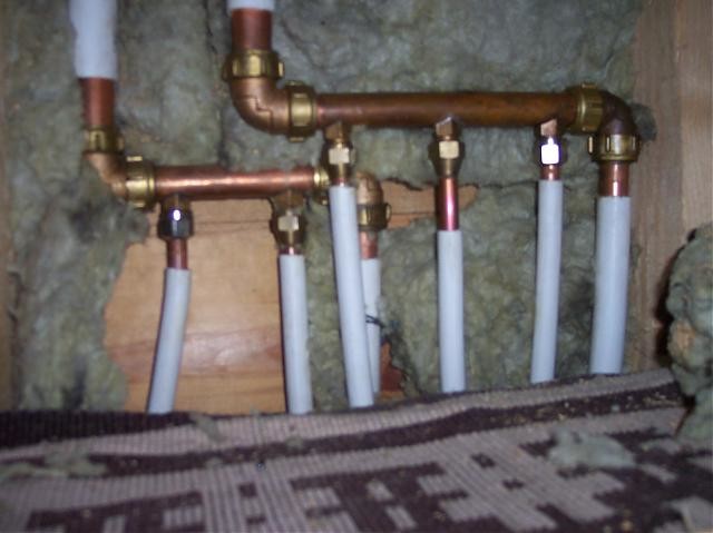

M mozart #1 Medlem · Kalmar · 88 inlägg 16 sep 2007 18:31 mozart Medlem Kalmar 88 inlägg 16 sep 2007 18:31 #1 Får man vid badrumsrenovering låta dessa kopplingar vara kvar i väggen, om man gör en inspektionslucka?
M mozart #2 Medlem · Kalmar · 88 inlägg 16 sep 2007 18:37 mozart Medlem Kalmar 88 inlägg 16 sep 2007 18:37 #2 Här är bilden! (tror jag) http://forum.byggahus.se/attachment.php?attachmentid=11637&stc=1&d=1190146326 Inloggade ser högupplösta bilder Logga in Skapa konto Gratis och tar endast 30 sekunder
oavvs #3 Medlem · uppsala · 354 inlägg 18 sep 2007 19:21 oavvs Medlem uppsala 354 inlägg 18 sep 2007 19:21 #3 bilden syns inte
perra i skogen #4 Medlem · Dalarnas · 741 inlägg 19 sep 2007 19:57 perra i skogen Medlem Dalarnas 741 inlägg 19 sep 2007 19:57 #4 Inga problem. Kom bara ihåg att öppna luckan ibland och titta på dom.
