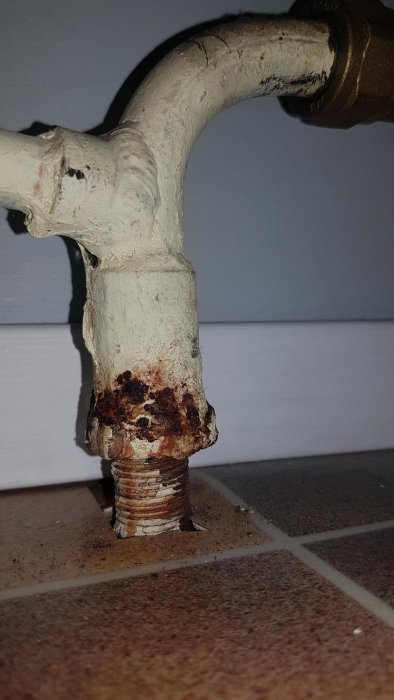

Rörkoppling som börjat läcka lite, tidsfråga tills det blir riktigt blött?
En gammal koppling i vårt värmesystem ser inte ut att må så bra. (Se bild)
Frågan är om man vågar göra något åt detta själv? Kopplingen är placerad på vår ovanvåning, precis vid golvet på väg ner till undervåningen.
Rördelen med gängorna verkar efter mätning vara 1/2"(R15), så det är ju standardmått.
Funderingen är hur pass friskt röret med gängorna är, om det går att koppla på en ny nippel där och få den tät.
Vad tror ni? Annars blir det en betydligt större sak om röret genom golvet också måste bytas.

Kopplingar som är otäta när man kopplar in dem brukar annars täta sig själva efter ett tag (om det bara kommer någon droppe eller två per timme) men en gammal koppling som bara börjar läcka tyder nog på något värre. Har ni kommit åt grejorna under renovering eller på annat sätt och brutit/dragit i radiator, rör mm?

Det där är ett skarvrör som börjar läcka.
Går troligen att fixa med nytt lin och pasta.

"Tätar sig själv" blir det ibland vid nyinstallation mha locher/lin, kommer ut en droppe när man fyller systemet sen sväller linet/pastan kryper så blir det tätt.
Angående ts rostiga koppling så bör det sannolikt gå att fixa utan att byta de undre röret men det vet man inte förrän man tömt systemet, värmt kopplingen och lyckats skruva loss den. Troligen ska minst muffen bytas.

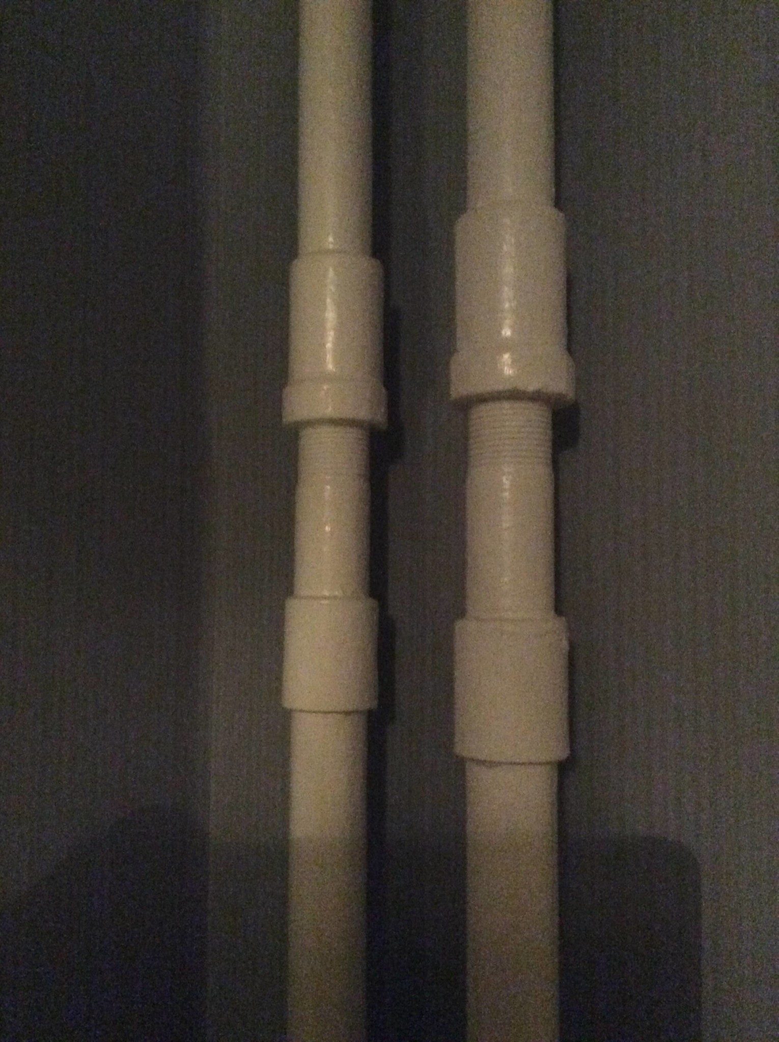

Utan att ha mer rörmokarkompetens än en far som jobbat som det i drygt 50 år och ha sommarjobbat i rörfirman, så är nog enklast att byta skarvröret. Det kan så klart vara ett helt rör med en lång gänggång som sticker upp ur golvet.
Men jag tror det är ett skarvrör som borde gå att byta ut, för att få av muffen och få på en ny är troligen ogörligt.
Så här ser liknande skarvar ut i mitt hus från 1946. Så det som behövs är att få dit en ”undre del” med påskruvar mutter och skarvmuff. Det tro jag inte går om man börjar kapa i delen som sticker upp.
Första jag skulle prövar vore att borsta bort all färg och skruva ned muttern och muffen mot golvet. Lägg nytt lin och pasta på övre delen, skruva upp muffen så långt det går. Lägg på lin och pasta på nedre gänggången, skruva ned muffen en bit, lägg lin och pasta under muffen och vrid upp muttern så det klämmer ihop lin och pasta mellan mutter och muff. Det kan fungera.
Tack för era svar!
Min tanke var annars att i första hand försöka få loss denna muffen, som jag inte tror går att använda mer då det ju läcker igenom den. Då gängorna ändå ser ut att vara OK fortfarande, sätta dit en ny Nippel med lin och pasta och sedan nytt 15 mm vattenrör bort till govvärmen ca 1 meter bort, som har nya rör.
Kan inte det vara värt att prova först?
