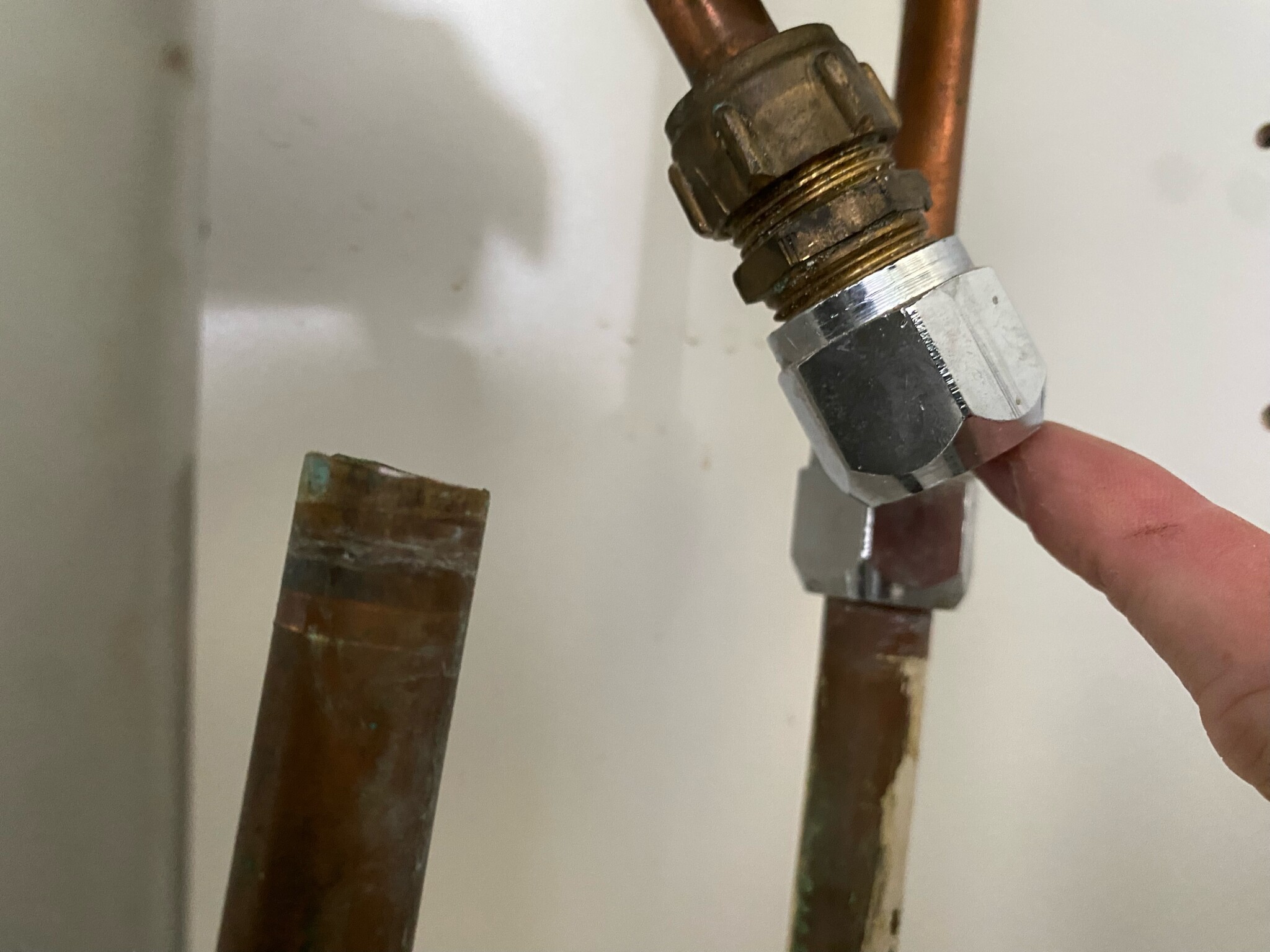

Min brorsa har rivit ut och satt upp ett nytt kök med lite nya kopplingar. När vi kollade under diskbänken nu så satt en koppling löst. När jag särade på dem så såg jag att det inte finns nån gängning på kopparröret. Är det rätt ”mutter” som sitter där ovanför för att koppla ihop allt?
Hur hade ni löst det hela?

Det är en klämringskoppling.
Antingen har någon inte dragit åt kopplingen tillräckligt hårt så att klämringen klämmer åt kopparröret. Eller så är det ett 15 mm kopparrör och en 16 mm klämring & mutter.
Skruva loss kromade muttern för att se om det finns en klämring. Kolla även vad som står på muttern, mät även diametern på kopparröret.
Ser ut att vara en mutter för 16 mm kopparrör.
