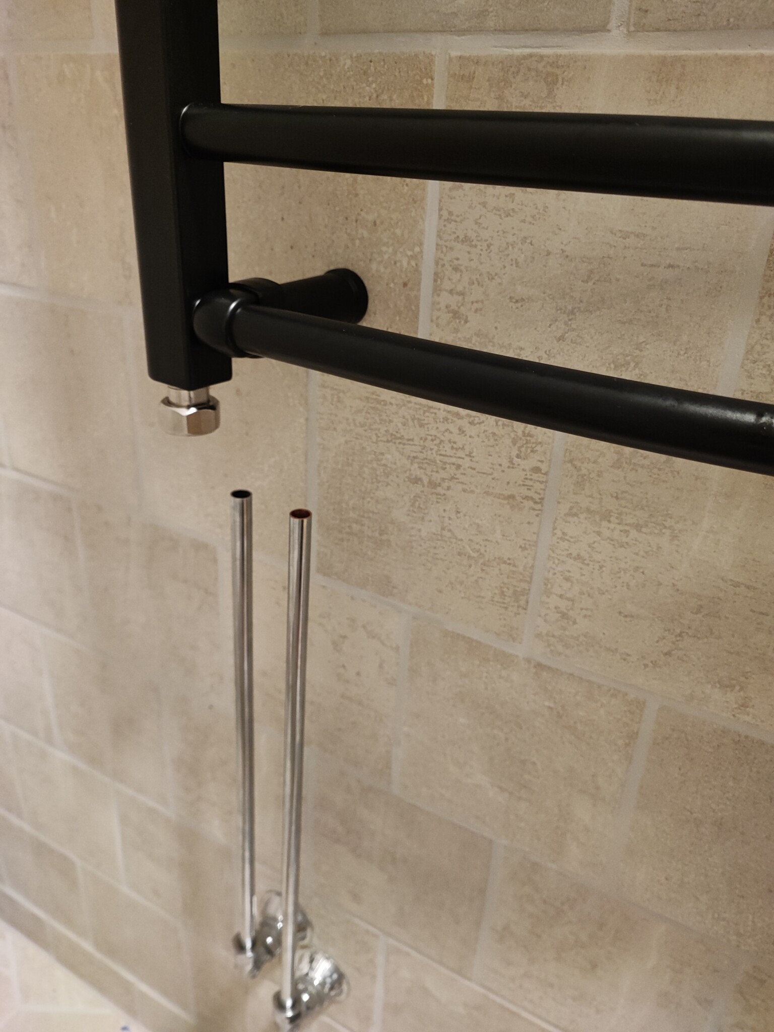

Vi ska koppla på vår vattenburna handdukstork. Var på Hornbach och fick hjälp med kopplingarna. Röret är 12 mm, därtill fick vi de saker som visas på bilden.

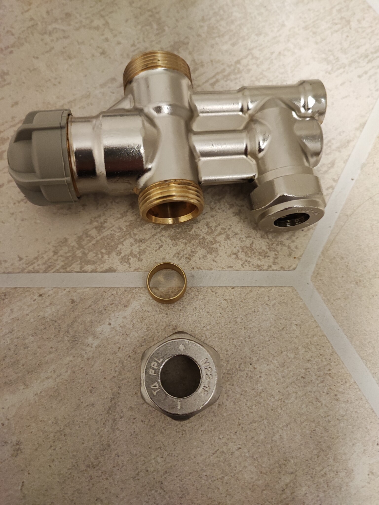

Vi kopplade ihop sakerna men röret blev inte parallellt med väggen så vi valde att skruva loss det igen och upptäckte då också att klämringen och klämringskoppling en satt inte hade fastnat. Var det pga att rören inte satt i vinkel eller har vi köpt fel delar?

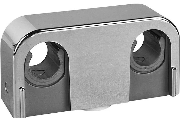

Det normala (och snyggaste) är ju att man bockar in rören till väggen och monterar två stycken 40cc klammer på väg upp när det är så lång sträcka som du har. Givetvis måste man bocka ut rören upptill också.
Tex Falu Snap i kromat utförande är en lämplig klamma.

Men du har fått helt fel klämring till kopplingen.
Ser båda konorna ut som den till vänster på din bild?
Konan ska se ut som denna för att vara korrekt:
Mässingskoppling med gängor för röranslutning, synlig intern och extern gängning, isolerad mot vit bakgrund.

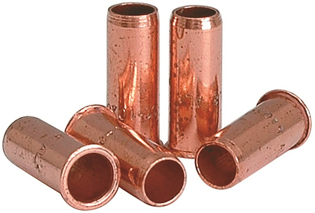

Sen så ska man nuförtiden även alltid ha stödhylsa i förkromade kopparrör.
