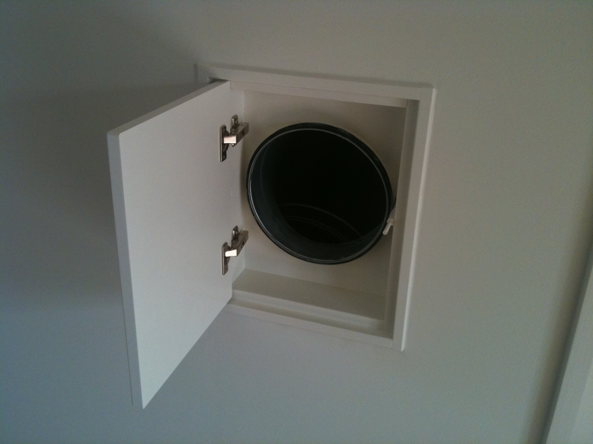

Jag funderar på att bygga ett slags kanalschakt i vårt hus med ett par rör i (cirka 30 cm diameter) från våning 2 ner till källaren. Min tanke är att vi kan slänga smutstvätt i dessa och slippa bära tvättkorgar ner till källaren.
Jag har hört talas om den här idén tidigare men vet inte riktigt vad jag kan få tag på plaströr med lite större diameter.
Tacksam för hjälp eller synpunkter

http://www.ventbutiken.se/ventilationskanaler/ventilationskanler-spirorr/ventilationskanalerVirablåtira skrev:Hej

Funkar spirorör?

Tack RoBo!
Det där var en snygg lösning.
Spirorör som är i metall och papprör har en fördel av att inte generera så mycket statisk elektricitet.
Det kanske egentligen inte spelar så stor roll, men knappast någon nackdel att slippa heller.
Papprör - gjutrör/formrör:
http://www.woody.se/Anlaggningar/Frobergs/Konsument/Produkter/Grund-MuraGjuta/Formror/
I papprör glider det sämre, så mer lodrätt än vågrätt är det som gäller då.
