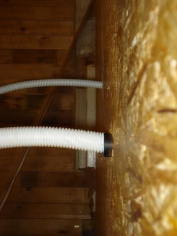

Kommer denna rörgenomföring att vara ok??? Har en roth rörgenomföring som ska fixera rörgenomföringen i 90 grader ut från väggen (som reglerna säger)men som ni ser på bilden så bryter pexröret uppåt ändå. Kan man kila ner skyddsröret på¨nått sätt så den hålls i rätt läge???

Jag har använt de där fixturerna. Även innerslangen vill uppåt sedan. När du sedan sätter dit väggbrickan så kan du använda den för att trycka ned rören med.

Men det jag tänker är att jag hade tänkt sätta dit Roth vägganslutning som den heter, och med den så trär man ju som ett rör som sitter på baksidan anslutningen över innerröret, och skyddsröret utanpå det. Anslutiningen skruvas sedan fast i vägg.
Känslan är ju att skyddsröret kommer att brytas ned i 90grader då men bryts inte tätskicktet då runt röret? Var nog kanske dum som köpte detta väggfäste...
