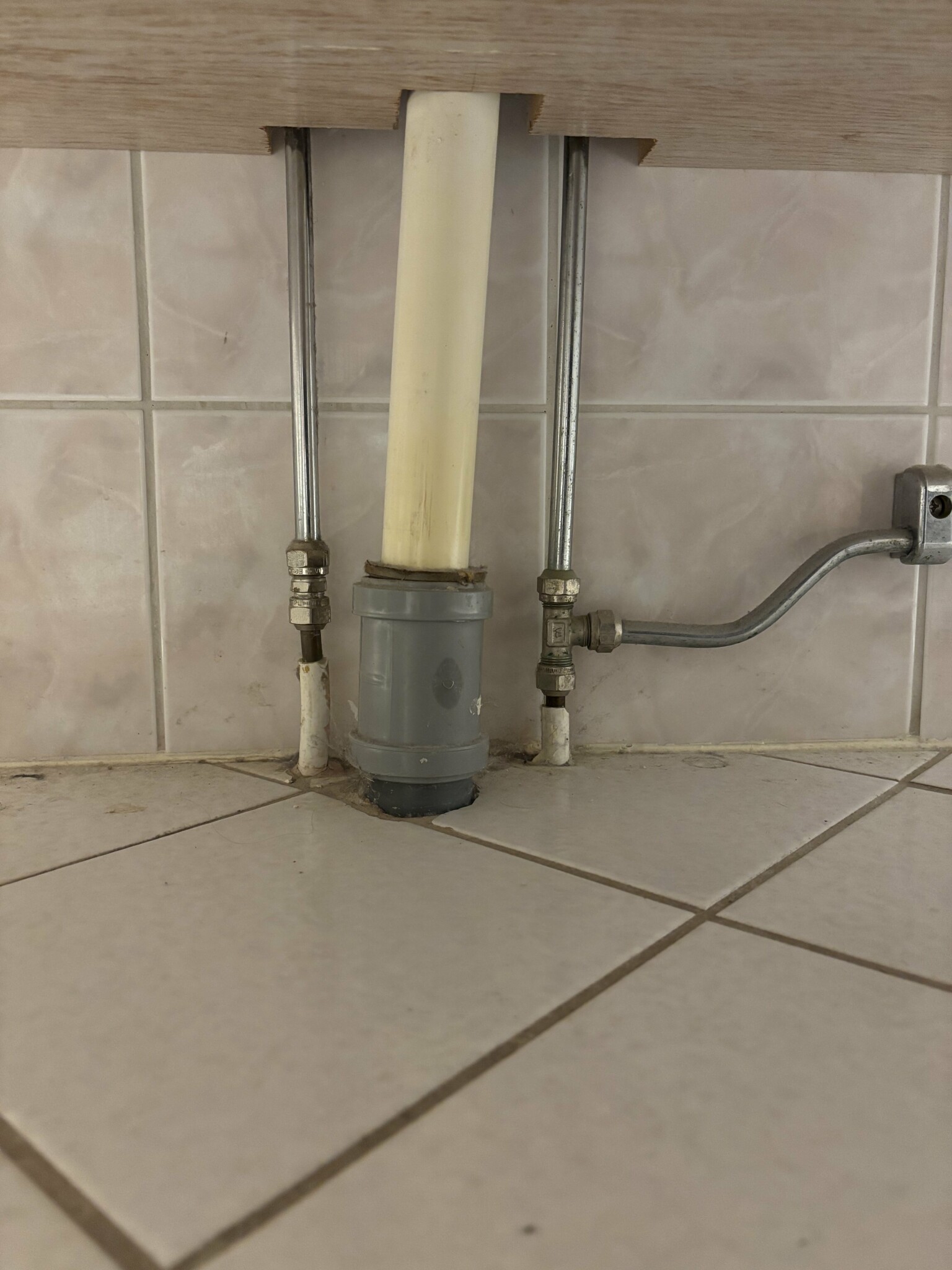

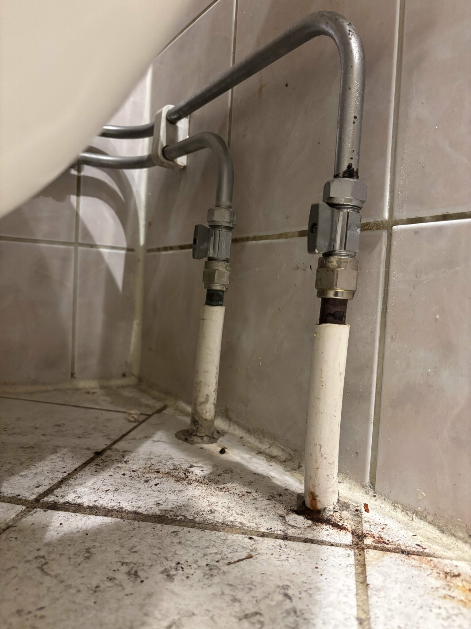

Hej, hur löser jag detta problemet i framtiden, tänker göra om badrummet någon gång men rören går genom golvet.
Jag kan väl inte bygga ut väggen för att det är ballofix på rören som inte får vara inbyggda? Hur gör man då?
Dom ena rören går till dusch/badkar, de andra till handfat och toa.

Är det lägenhet eller eget hus?
Är det ett åtkomligt rum under?
I så fall brukar man dra om rören därifrån så att de kommer upp på ett lämpligt ställe, ev. med inspektionslucka i taket i det rummet.
Rörskarvar och annat i en utbyggd vägg som ska vara åtkomliga får vara bakom en inspektionslucka. Innehållet bakom inspektionsluckan ska vara så åtkomligt att det går att göra om skarvarna via inspektionsluckan.
Det är eget hus och på nedre plan så det är en gjuten platta under.BirgitS skrev:

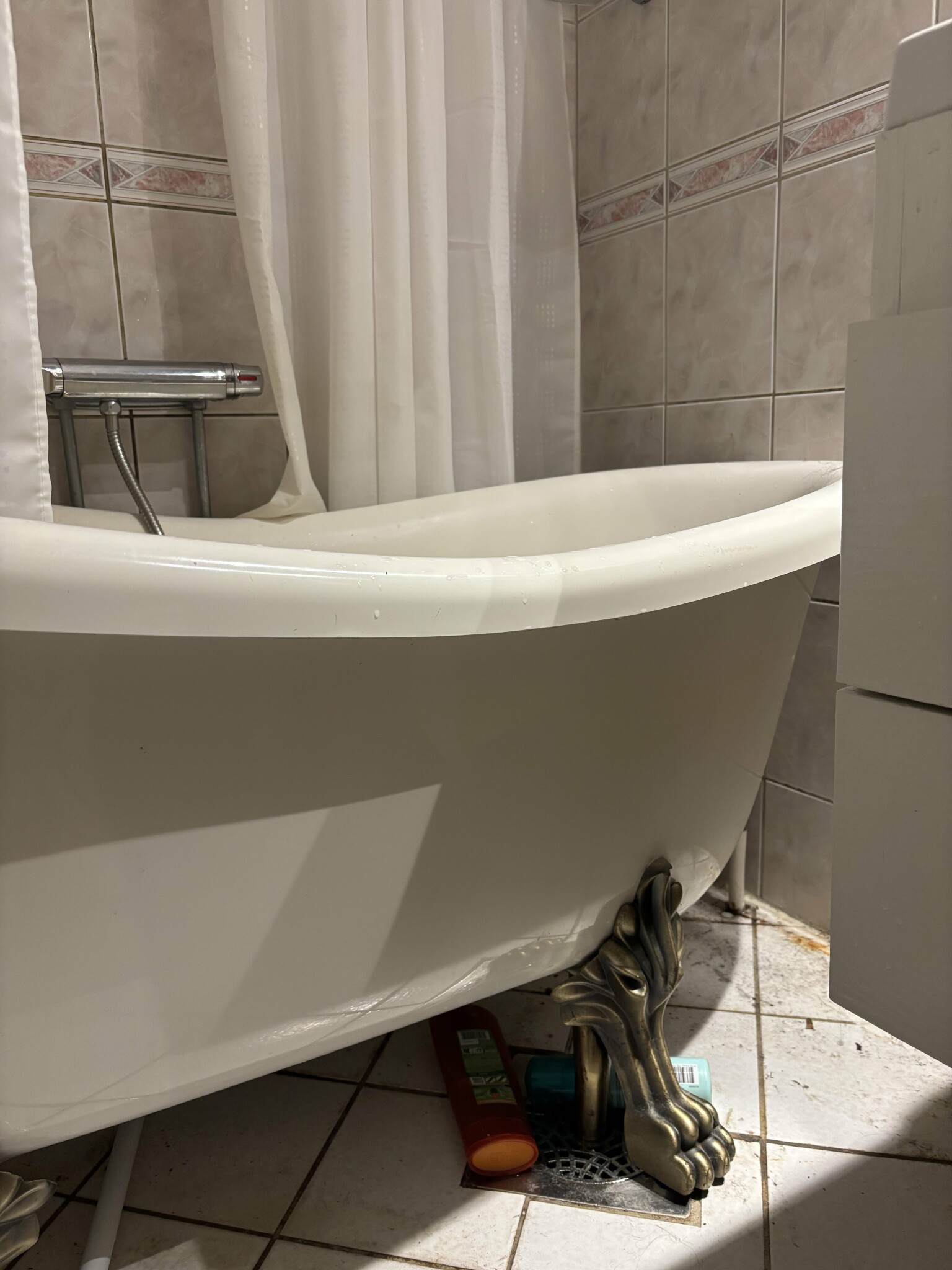

Kan man ha en inspektions lucka i duschzonen? Det är där rören kommer upp (under badkar)

Inga vattenrör får komma ut i rummet i platsen för bad och dusch förutom direkt in i blandaren. Jag tror inte att det får finnas en inspektionslucka där heller, de är nog inte tillräckligt täta.
Golvet behövs väl bilas upp för byte av golvbrunn och gamla rör i alla fall så då kan du ju passa på att bila för vattenrören också. Men försök och hitta en VVS-ritning där det framgår hur rören är dragna i plattan, om du inte har någon kanske kommunen har en.

Yes tack för svar det ska kollas upp, ja precis jag ska ju ändå bila upp och byta ut gjutjärnsbrunnen, så får passa på och bila upp för rören också efter snack med rörmockarn 👍🏻BirgitS skrev:
