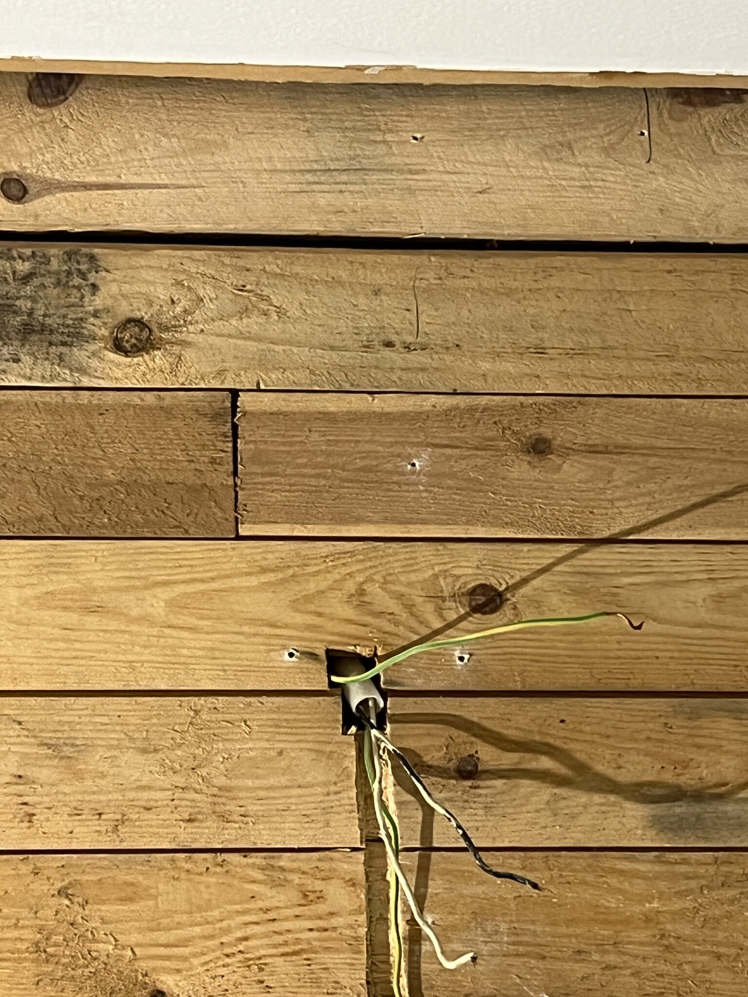

Ovanför framtida komod och bakom ett framtida spegelskåp kommer detta rör ut med kabel för att tända/släcka belysningen i skåpet. Hur hade ni gjort för att det ska bli en godkänd genomföring vid våtrumsmatta?
Rör och kablar genom hål i trävägg för belysning i spegelskåp ovan kommod, diskussion om våtrumsmatta genomföring.
Vägg med träpanel där rör och elkabel sticker ut, förberett för belysning i ett framtida spegelskåp i våtrum.
Är det två rör eller varifrån kommer den övre jordkabeln?
Den jordkabeln kommer bara genom ett hål i väggen och ska tas bort för att dras om i röret ovanför. Så det är 1 rör som kommer vara kvar

Jag tolkar det som att det räcker med att jag låter vp-röret gå ut en liten bit utanför våtrumsmattan så dom kan täta mot den.

Fast där står det ju att fixerat vp-rör ska användas och det är godkänt även i våtzon 1 så då fungerar det väl bra om jag låter vpröret sticka ut en bit bara så dom kan täta mot det?
Om du kan få in en Elektroskutt rörböj om du sågar lite i panelen kan du få till bra möjlighet att ansluta tätskikt.
