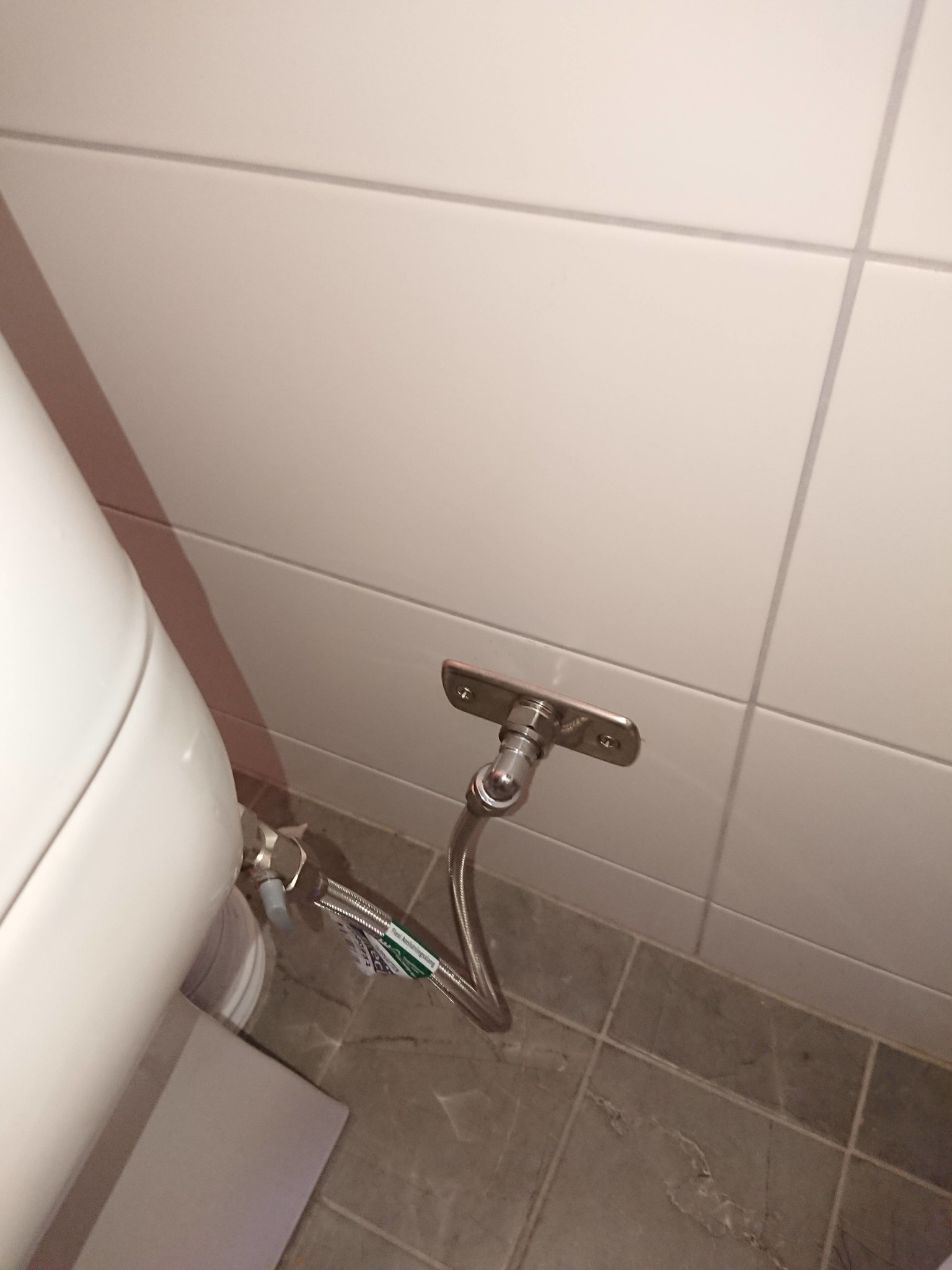

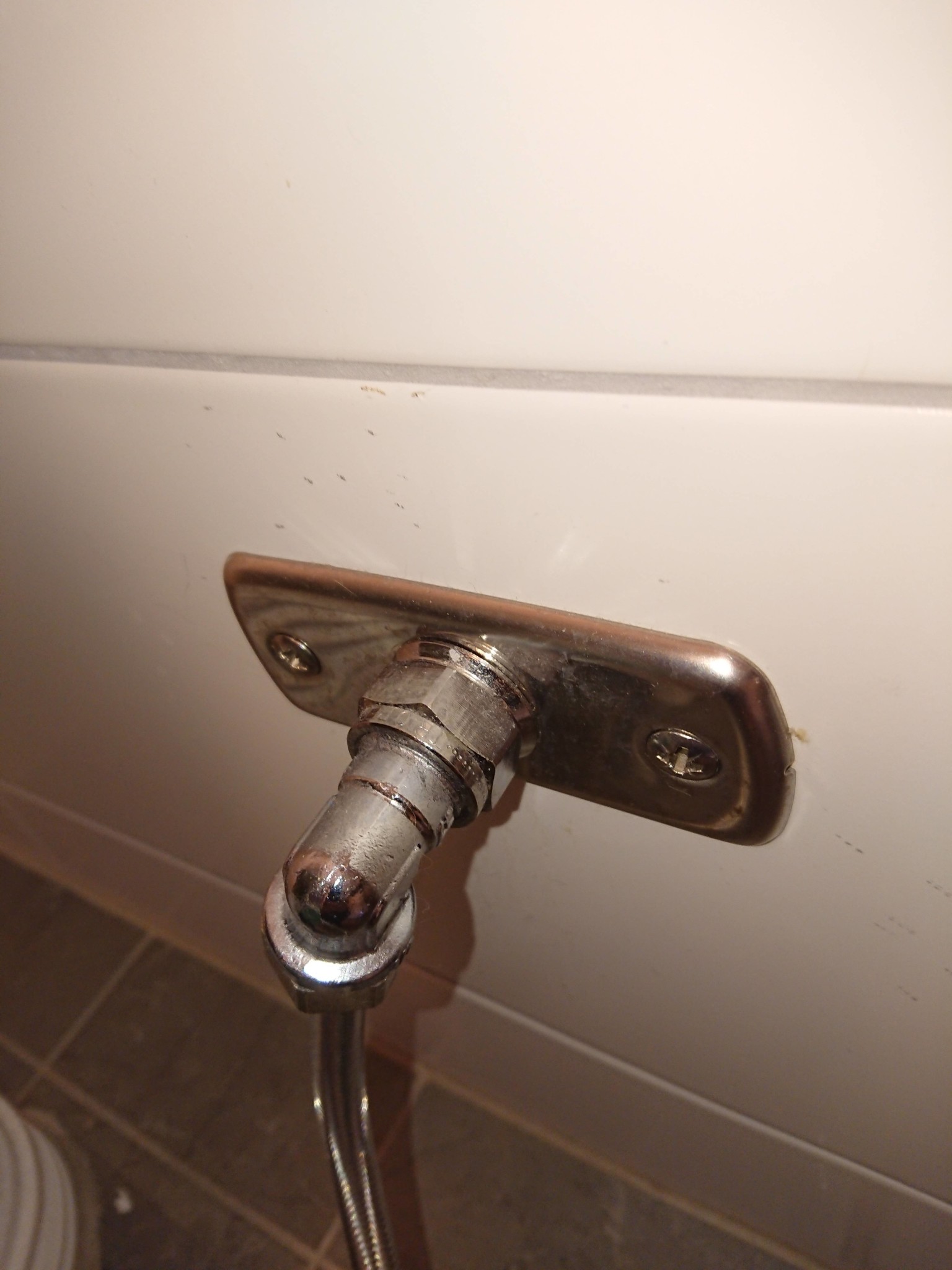

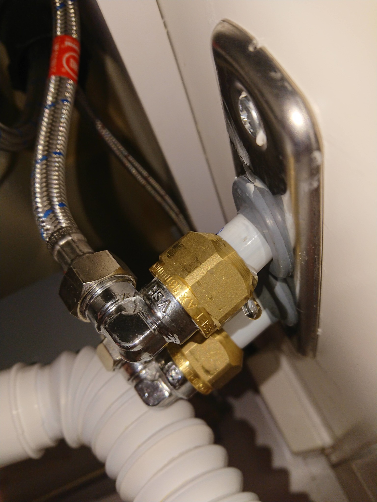

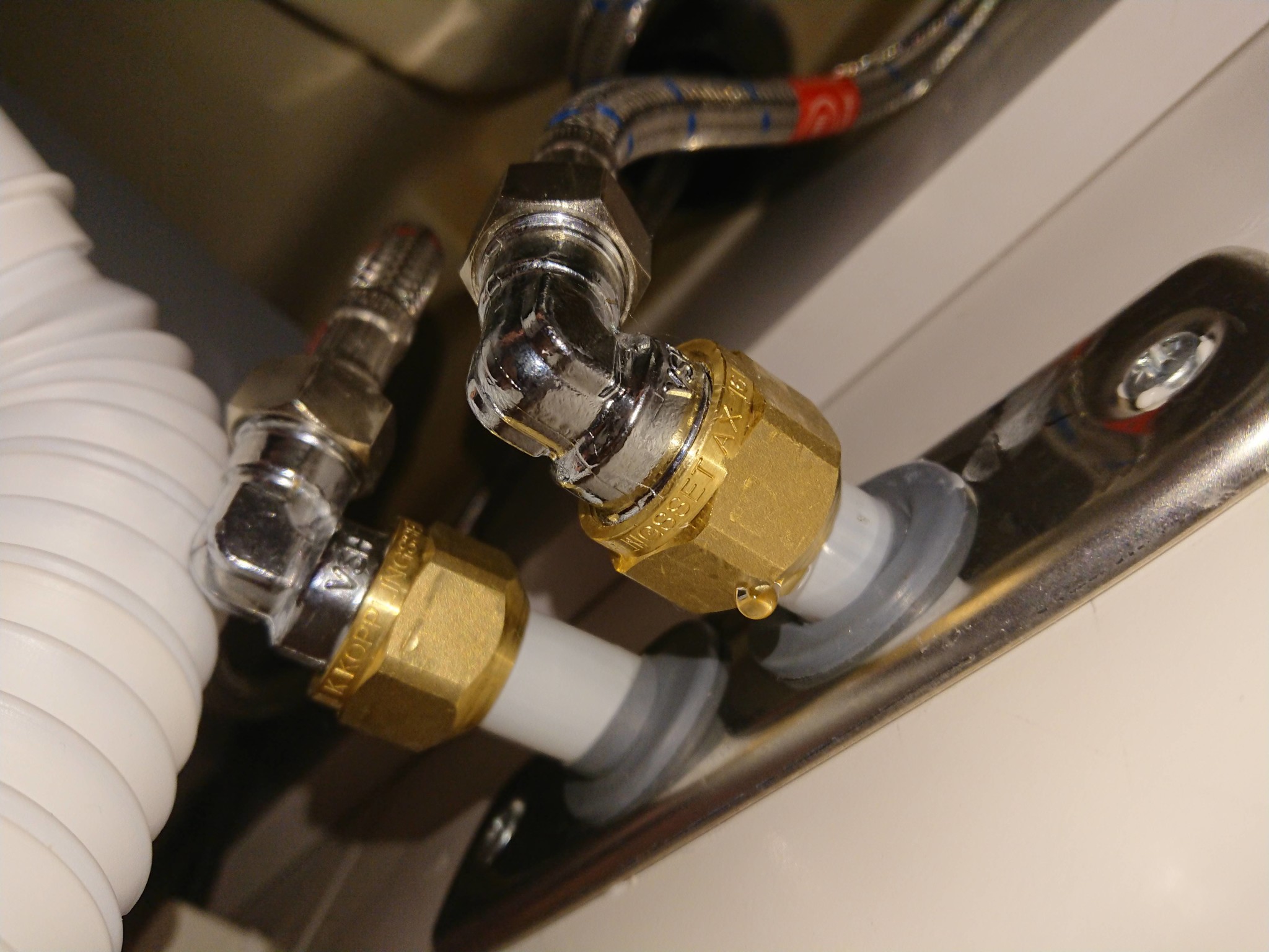

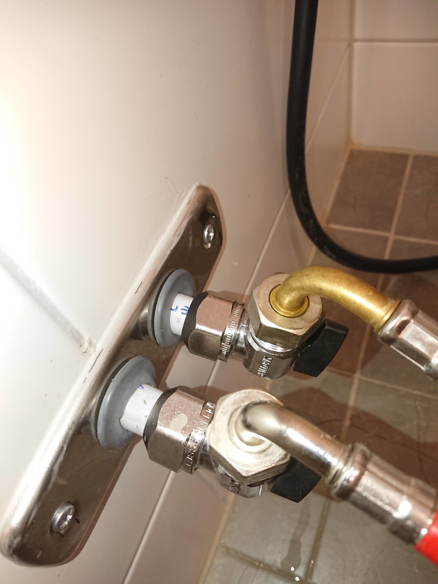

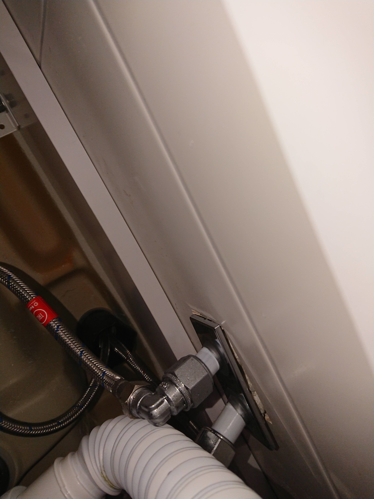

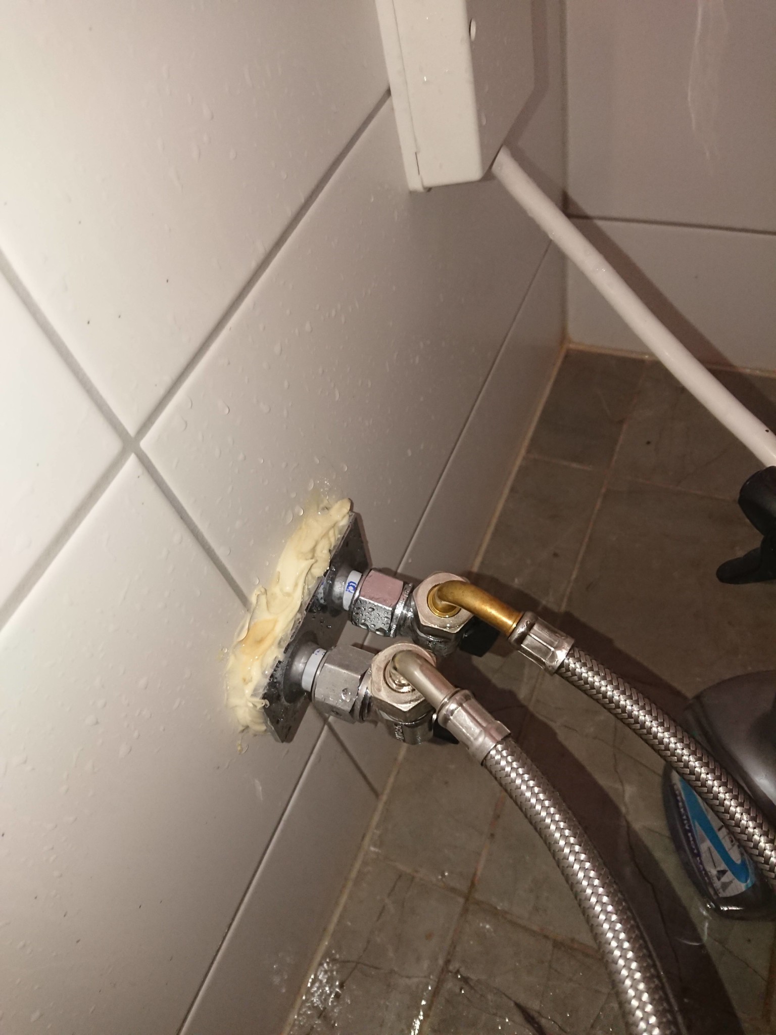

Igår upptäckte jag att rörgenomföring till badkar och kommod har förändrats. Det är en täckplatta över, när det renoverades omkring 1 september 2018 såg det jättebra ut. Företaget har alla behörigheter men nu ser det annorlunda ut, jag har inte upptäckt det föränn nu då jag rensade avloppen till både badkaret och kommod en. Se bilder och jag undrar vad som gäller.

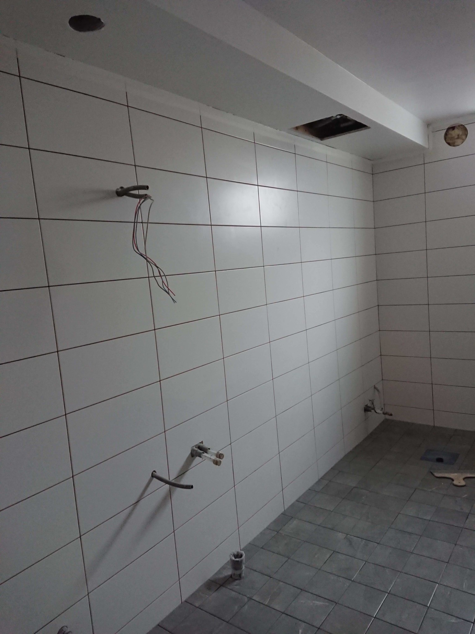

Bilderna visar, hur det ser ut bakom en kommod, hur det ser ut vid toaletten (som referensbild) och hur det ser ut bakom badkaret samt en bild som visar innan badkaret kom på plats (inte så bra bild med förstoring, men man ser lite att det såg bra ut då)
Hur gör jag? Vad gäller?

Behöver inte vara fel, ser bara jävligt ut.
Är tätskiktet gjort enligt regler så är detta bara kosmetiskt.

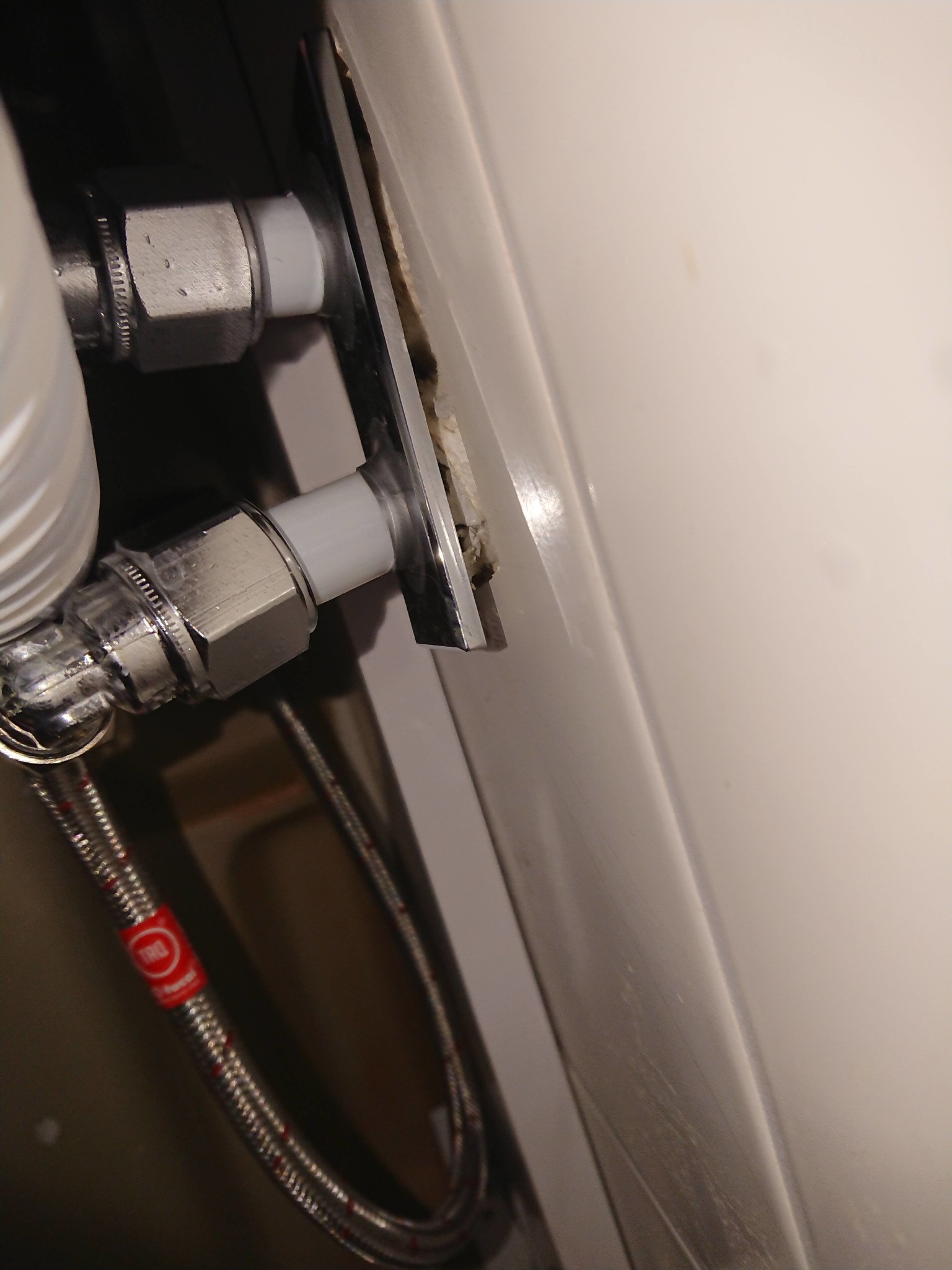

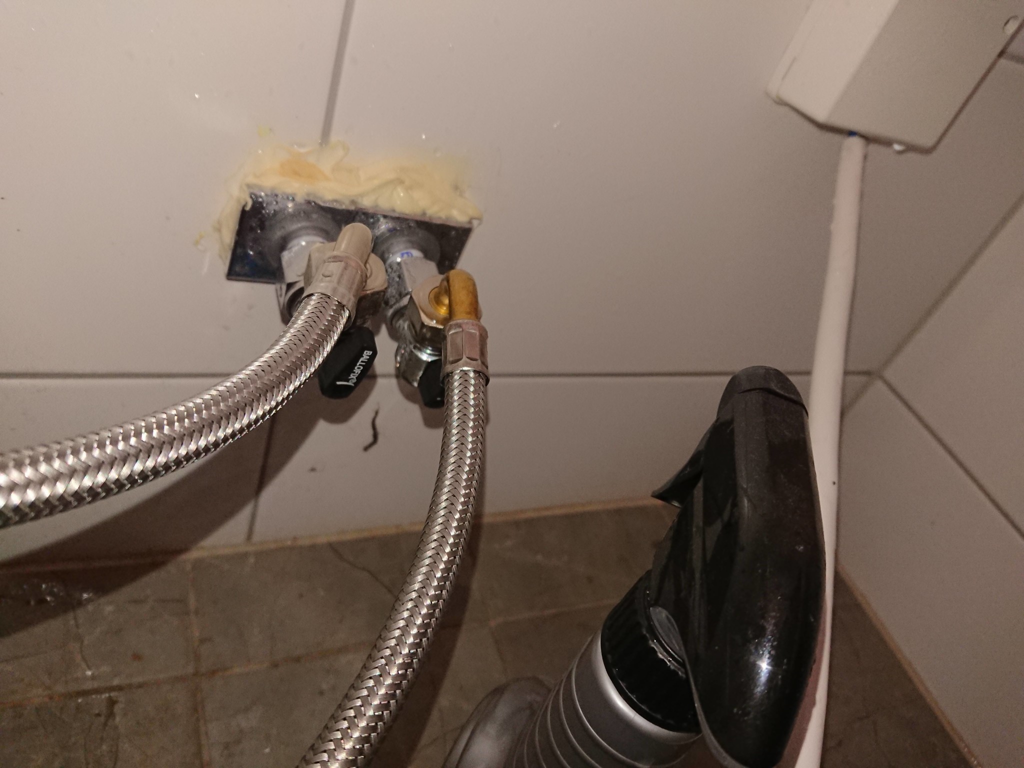

Jag har bett företaget titta på det. Frågan är om de har klantat till sig igen? Du som kanske kan detta med rörgenomföring titta på bilderna och jag kanske kan få någon kommentar kring det. En bild är från toaletten, den ser ju bra ut, men hur är det som det åtgärdat vid kommoden och badkaret, det ä endast plaströr... Är det okej? Rörgenomföring med vita plaströr och mässingsventiler bakom en badrumskommod.

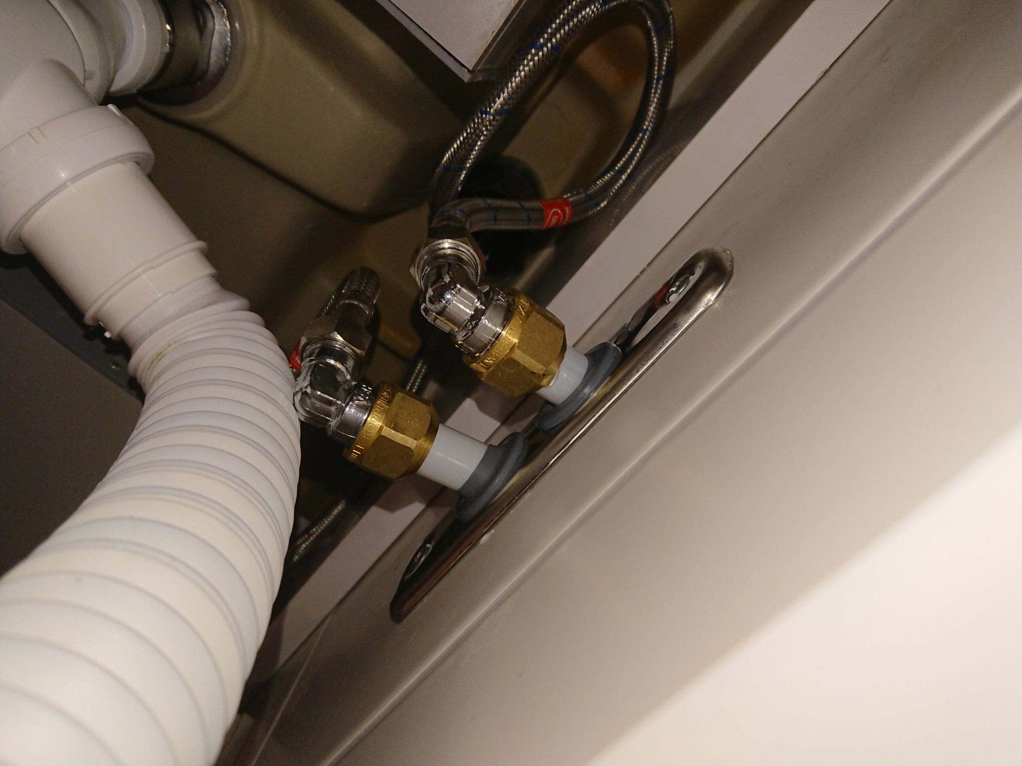

Sista bilden är toalettens rörgenomföring.
Dessutom droppar det från en av kommodend genomföring. Inte mycket, men dock.
Själva genomföringarna ser efter bilderna att döma vara godkända som sådana men det som är lite förbryllande är ju att man valt en 'riktig' våtrumsbricka till dasset men inte kommoden. Och en sak till, det är ingen rörmokare som kopplat den WC stolen :,)
Edit: Universalbricka vid karet med, där om någonstans skulle det ju suttit en riktig bricka.

Så du menar att det ser bra ut under kommoden och badkaret (bilden med en svart sladd, bubbelbad) hur kan du se att det inte är en rörmokare som installerat toaletten?

Man kopplar WC stolar med halvhårda kromade rör det är sedan gammalt. Flexibel slang använder bara amatörer

Nu vad jag förstår så sitter det "riktiga" brickor vid både kommoden och badkaret, väl? Men det vita plaströret syns, vid toaletten är den gängad och sitter fast ordentligt i väggen, medan kommoden och badkaret är lite böjbar..
Det är plaströr bakom toaletten också men en annan bricka där plaströret är anslutet till brickan bakom brickan. Vid kommod och badkar har man valt en annan bricka av någon anledning där man då har dragit plastslangen igenom brickan istället. Det är som ngn annan påpekat inte den snyggaste lösningen men utifrån vad jag vet godkänt att göra så. Du får med andra ord skarven synlig framför brickan vid kommod och badkar medan du vid toaletten har skarven bakom brickan.
