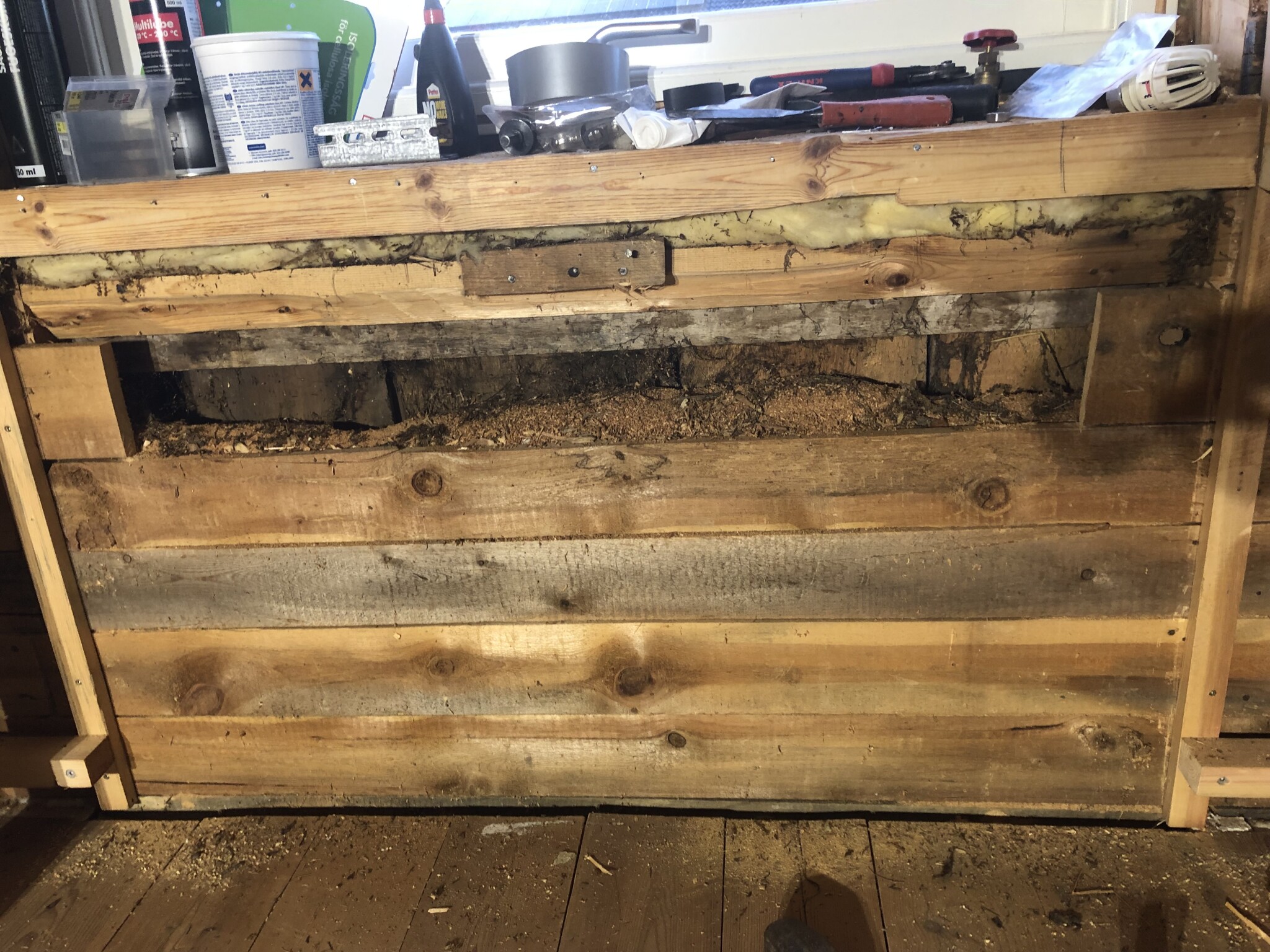

Hej. Du skriver att rummet är en storförbrukare av värme. Stora gamla fönster brukar bara vara en del av problemet. Ett annat mera allvarligt problem är att spånen i väggarna oftast är hopsjunken under fönstren. Där kan du ha en öppning på 20-30cm ända ut till yttervägg under hela fönstret. En köldbrygga mitt bakom radiatorn. Du kan även ha hopsjunken spån uppe mot innertak. Spånen i gamla väggar är inte kutterspån utan klyvspån som sjunker ihop och packas och ger dålig isolering.
Går inte att se utan att öppna eller mäta temperatur på vinter. Eventuellt inspektionshål och kamera.
