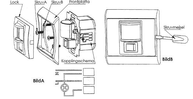

Jag är väldigt ny här på forumet så jag kanske upprepar något som redan finns. Men jag har skaffat några rörelsevakter för att tända och släcka belysningnen i några rum.
Jag bor i ett gammalt hus med gamla uttag och det uttag som jag har prövat att koppla in på har bara en blå och en svart kabel. Hur gör jag för att koppla in denna rörelse vakt på denna. Tycker jag har prövat alla varianter. När jag kopplade in en extra sladd stump så fick jag den att blinka så den verkar fungera.
Jag blir mycket glad om jag får ett tips på hur det ska kopplas.
Se på i bifogad fil: Bild A

Rörelsevakter behöver oftast full strömförsörjning, fas OCH nolla, till skillnad från dimmers som bara är aktiva när belysningen är på.
Belysningströmbrytare är normalt enpoliga, dvs man bryter enbart fasen. Därför finns det oftast inte nolla i dosan där strömbrytaren sitter. Har man tur går nollan till lampan genom dosan. För att kunna använda en rörelsevakt måste en nolla dras in. Oftast inte speciellt svårt eftersom den finns vid belysningsuttaget dit röret från strömbrytaren går.
Om du tittar på inkopplingsschemat så ser du att rörelsevakten har tre anslutningar. Den strömbrytare du vill ersätta motsvarar de två understa anslutningarna, den som är märkt L och den som enbart lampan går till. Till dessa två skall de två ledningar som satt på strömbrytaren anslutas. Till L ansluts kabeln från centralen och till den understa kabeln till lampan. OBS viktigt att detta blir rätt Kolla i lamputtaget vilken ledning som går dit genom att dra i svart och blå. Anslutningen märkt N skall anslutas till nollan som lämpligen hämtas i lamputtaget från den ledning som går direkt till uttaget.

Tänkte bara nämna också att för mig som har brytaren "efter" lampan (jag vet, dom gjorde så på vissa ställen) så måste man dra fram fas (L) till rörelsevakten. Alla ovan exempel förutsätter att man har brytaren "före" lampan (så som det ska vara).
Rätta mig om jag har fel?

Om IR-vakten är en 2-trådsmodell så ska den funka oavsett om den bryter fas eller nolla. Men att det är förkastligt att bryta nollan i en sån här krets är ju en annan sak.
det är dessutom olagligt att bryta nollan och inte fasen.
Då ska man alltså i mitt fall kontakta fackman som ändrar ordningen på lampa och brytare om man vill ha en rörelsevakt med egen nolla.electrocuted skrev:

I mitt fall så har jag framdraget en svart å en gul ledare. Å sen i lamp "dosan" så är det också bara en gul å en svart ledare.. hur fasen ska jag göra för att dra fram en extra 0a till rörelsevakten?
