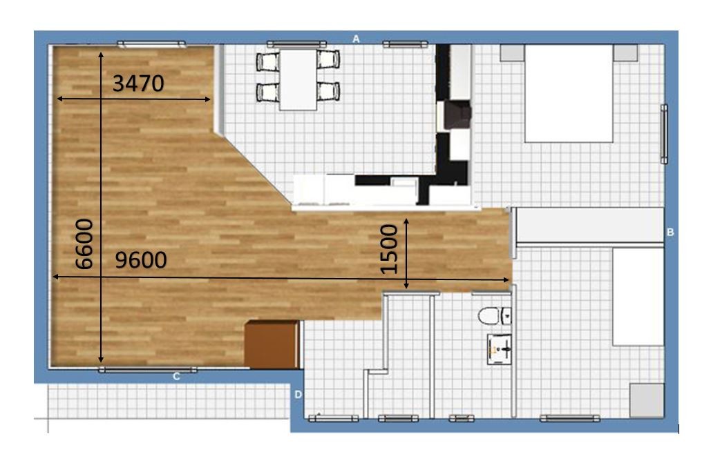

Vad tror ni om att lägga golvet enligt bilden utan rörelseskarv?
Det är ett 14mm ek-parkett som ska läggas.
Ritning av en lägenhetsplan med ek-parkettgolv utan rörelseskarv, inklusive måttangivelser.
Vad säger tillverkaren av nämnda golv?
Jag har ett parkettgolv som är ca 7 meter på längden. Om det skulle röra sig expanderar det in under gipsskivorna och har då i alla fall 13 mm på vardera sidan, kanske mer eftersom golvsocklarna täcker ytterligare 10 mm. Så frågan är hur det ser ut i ändarna på din 9600-längd. Finns det marginal där?
Jag har en känsla av att expansionsmarginalen är ganska överdriven. Oftast har man tunga möbler någonstans som låser golvet och det fungerar ändå. Det är nog dumt att lägga ändarna dikt an mot något inflexibelt som en vägg eller ett klinkersgolv, men det gör man oftast inte...
