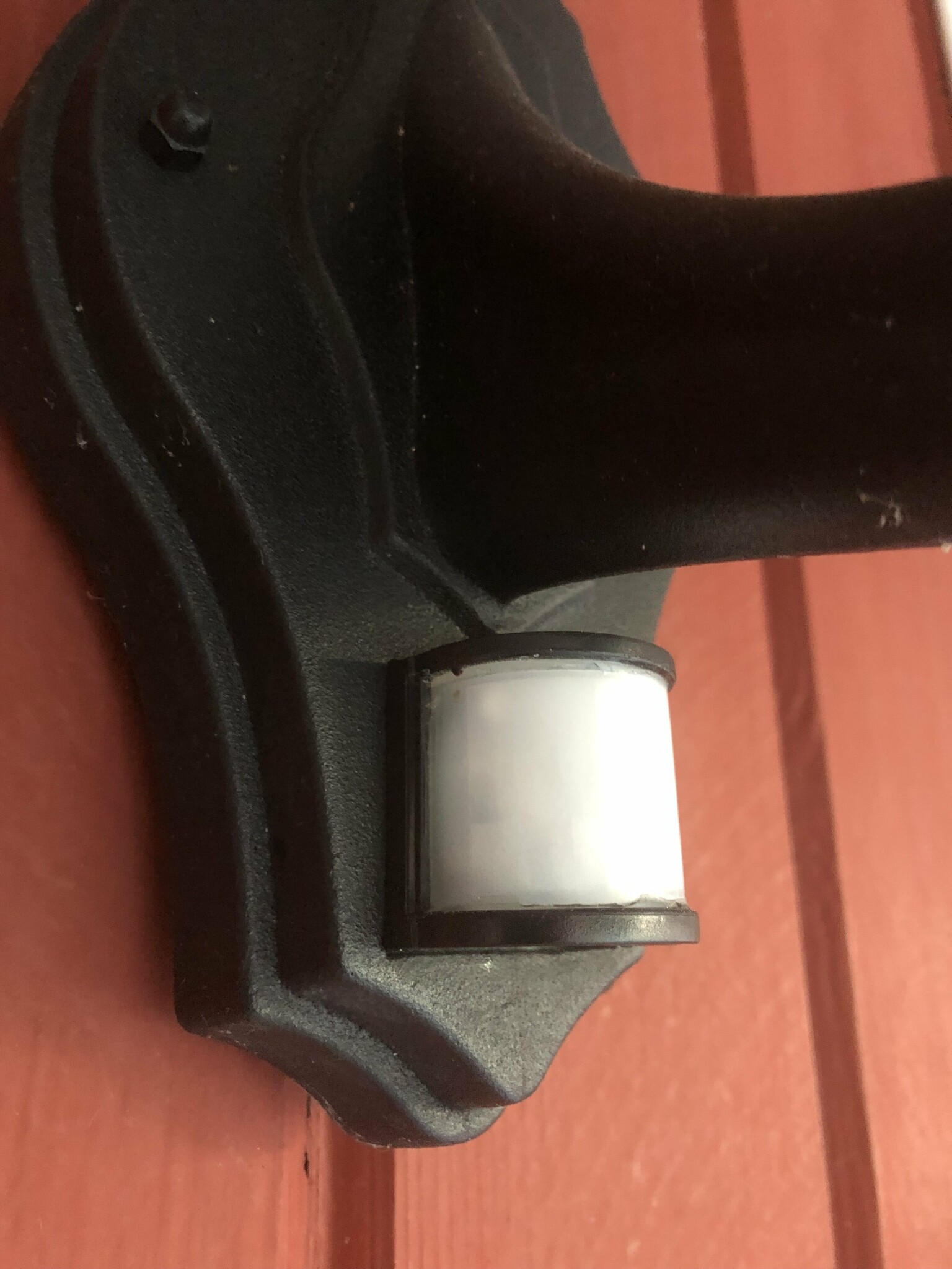

Nu har mina rörelsedeckare börjat ge upp, tyvärr är de integrerade med armaturerna som är 15 st och lika många år.
Det som händer är att ögat transformeras från plast till ickeplast, sannolikt på grund av kinakvalitet. Så armaturerna lyser dygnet runt nuförtiden och det går ju inte.
Förslag på hur man kan fixa detta?
Det är inga fel på armaturerna i övrigt.
Och du är säker på att det inte var deckaren som var dålig och inte "linsen"? Det är ju inget "konstigt" med den "lins" som sitter på armaturen utan det är en helt vanlig mjölkig plastbit.
Nu pudlar jag för jag har tänkt ljusrelä, rörelsevakters linser är uppdelade i "tårtbitar" och elektroniken känner när nått rör sig från en "tårtbit" till en annan
Ja det är plasten som faller i bitar och släpper in för mycket ljus

Behöver varje enskild armatur ha en egen sensor? Om inte är billigaste lösningen några externa sensorer.
Annars kan du leta efter rörelsesensor/vakt/detektor för inbyggnad eller slakta färdiga produkter som passar.

Lamporna sitter utspridda på flera byggnader över ett mycket stort område, vad blir bättre med någon ny teknik som är passé om några år?
