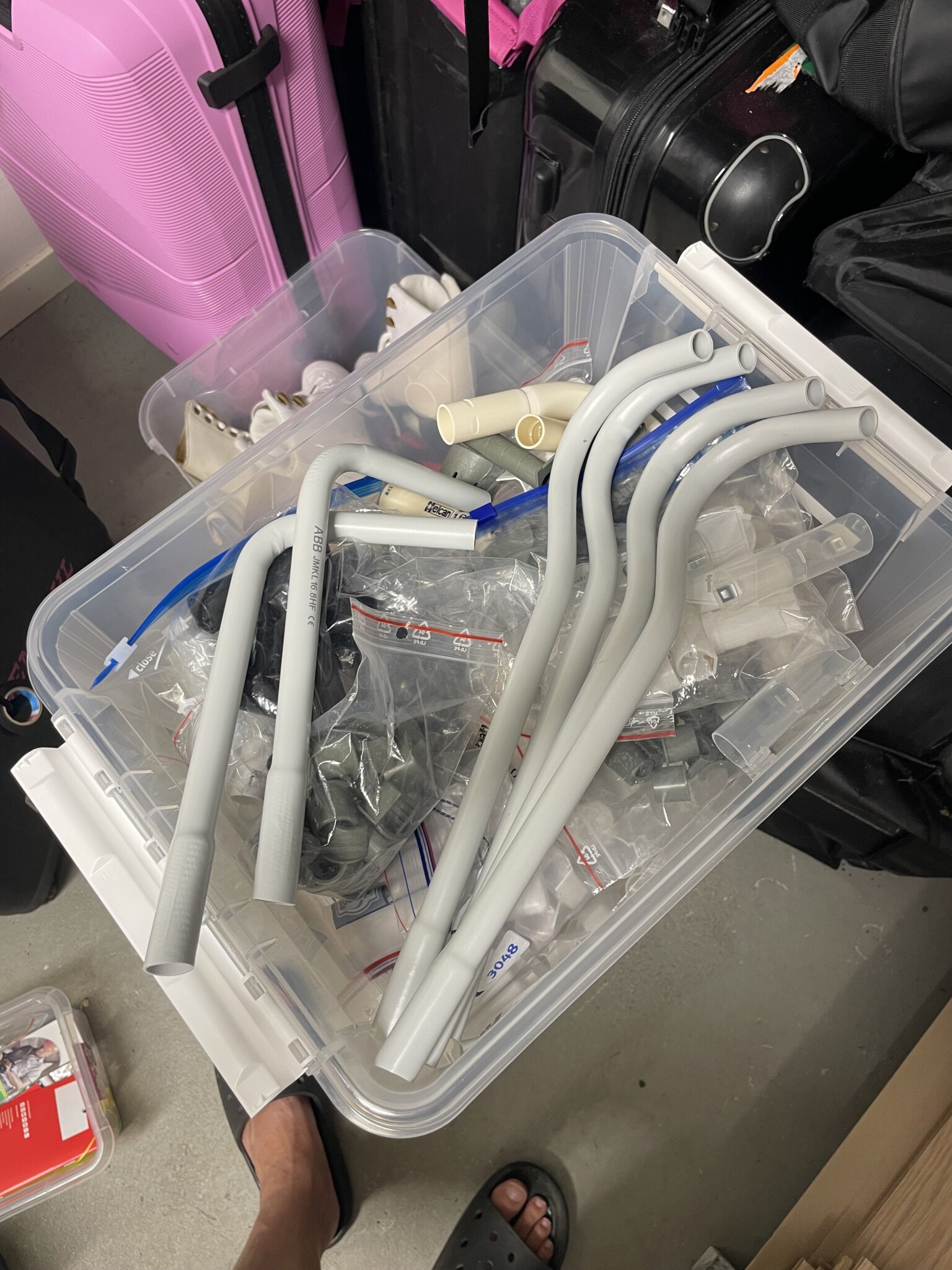

Någon som vet skillnaden på användningsområde för Rörböj 90 grader och den med svanhals ?

90 graders är inte kul att dra trådar genom, inte minst om man behöver sätta mer än en sådan på en sträcka. Finns inte utrymme så har man kanske inte andra val men kan man undvika dem är det ju bra. Ju skarpare bör, destor svårare att dra genom tråd.

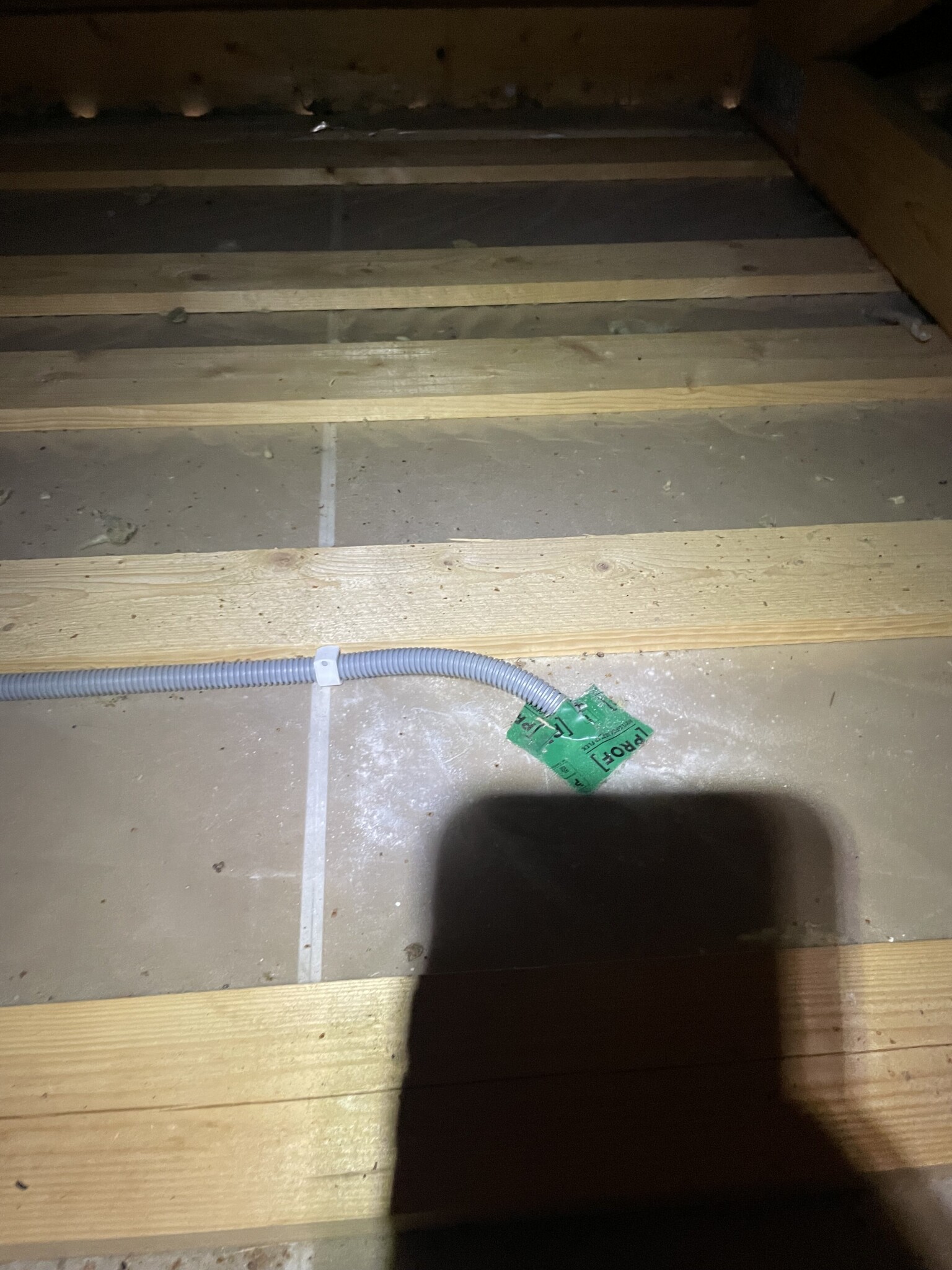

I dett fall så är det en böj och det är att man ska följa en gles och sen svänga rakt ner genom gipset

Du får göra en snällare böj. Varför använder du inte slangen?

Ska du ersätta flex-slangen eller ha in fler likadana? Beror du på hur det ser ut i andra änden också förstås, ska du ta dig 10 meter med flera böjar är varje böj viktig. Ska du 1-2 meter utan fler böjar kan det kvitta.
Hur som, få till en so snäll böj du kan med det utrymme du har till hands. Ser ju ut att vara gott om plats.

Problemet tycker jag uppstår när man med slang ska svänga ner tvärt. Då blir det veck på slangen. I dessa fall tycker jag en 90 böj är bäst

Du kan svänga ner lite snett, så blir böjen användbar. En tvär 90 graders böj är nästan omöjlig att få igenom någon tråd.

Precis. Ska ersätta slangen. Blir inget bra när jag ska svänga ner genom gipset. Slangen veckar sig och vill åka upp igen. Så tänkte ta en färdig böj. Frågan är bara om det ska vara en vanlig böj eller svanhals?
Om du böjen en slang så det blir veck på den så är kröken väldigt mycket för tvär. Och det blir lika svårt med ett rör med tvär böj.

Dra slangen snett genom skivan, den behöver ju inte vara i 90 grader.

Tänker annars att dem färdiga böjarna redan är förböjda och då blir det inget veck sas
Svanhalsen är OK att dra tråd genom, 90 gradaren bäddar för problem, i alla fall om det handlar om mer än en böj

Men vad har svanhalsen för syfte gentemot den vanliga 90 böjen? Är det just att den är enklare att dra tråd i?🤔
Det ser ut som slangen är på en vind, varför kan du inte göra en stor böj på slangen? Det ska väl ändå bara vara isolering där slangen är nu?

Mmm sant. Problemet har dock varit att slangen hela tiden vill åka tillbaks igen, därav jag såg fördelen med en färdig Rörböj
