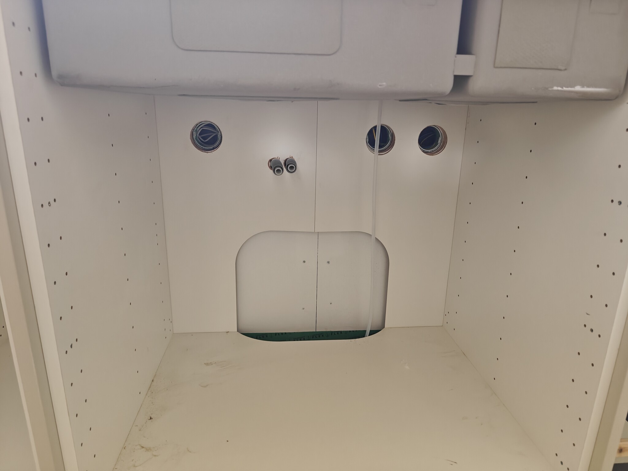

Undrar om någon vet vad som gäller samt har förslag på om man vill göra det lite bättre/snyggare?
Har Pex I rör (rör I rör) som kommer ut direkt under diskho i skåpet under.
Som jag förstått det är det både ok och "standard" att man kapar både slang och rör i skåpet och bara skarvar på en koppling som man sedan ansluter blandaren till?
Om man vill få till det lite bättre/snyggare finns det då någon bra lösning? Jag tänker mig en täckbricka (då en sådan med bara gummibussning) som man monterar på insidan skåpet?
Blir det bättre/sämre, eller hur skulle du gjort?

Jo, jag är väl egentligen införstådd med att det inte spelar så stor roll och skulle jag köra med en "riktig" täckbricka som den som janwide länkar till (där slang slutar "i" täckbrickan) så skall den såklart sitta direkt i väggen och inte i tunna skivan i köksskåpet.
Det kanske får bli "fula rör" som hänger löst där inne som det väl ser ut på 99% av alla installationer. Tänkte mest om det fanns något alternativ, det som jag då kände låg närmast till hands var väl en "fusktäckbricka", dvs en sådan med en gummimuff som man trär ut rör genom.....
Det finns ju dessa: https://www.vatette.se/produkter/vaggbrickor/tackbricka-40-cc/product/fg0125150/tackbricka-1-rorS skyisthelimit skrev:Jo, jag är väl egentligen införstådd med att det inte spelar så stor roll och skulle jag köra med en "riktig" täckbricka som den som janwide länkar till (där slang slutar "i" täckbrickan) så skall den såklart sitta direkt i väggen och inte i tunna skivan i köksskåpet.
Jag tänker att de andra kräver väl nästan att röret är helt fixerat bakom för att gå att montera korrekt så att det tätar, det sitter ju en typ av klämringskoppling inbyggd i den kopplingsbrickan.
