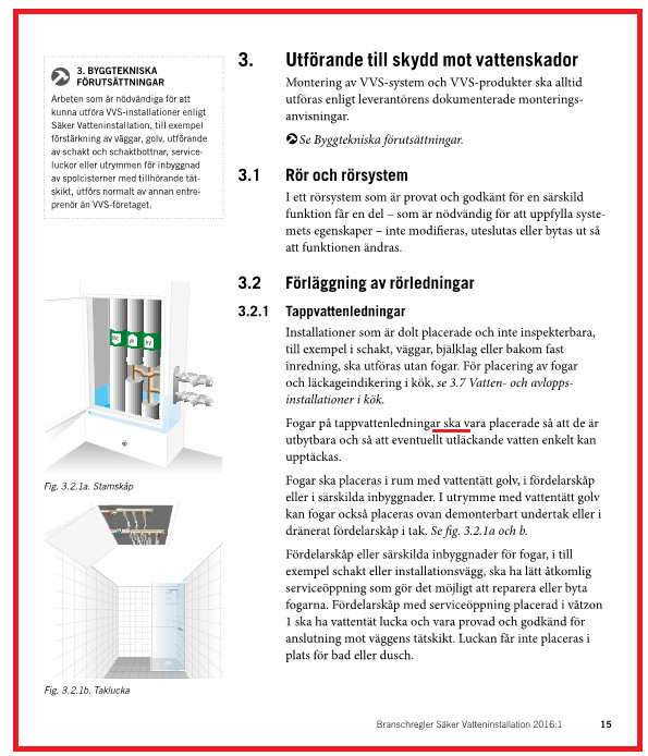

Sida från en handbok om vattensäkerhet med figurer 3.2.la Stamrör och 3.2.lb Täckskiva samt text om rörinstallationer.
Din koppling är mig veterligen en fog. Du placerar den i våtutrymme, bra. Men hur ska du få den utbytbar utan RiR?
Ska du öppna upp hela väggen? Är det inte billigare att bara dra ett extra rör utanför så den blir utbytbar?

Nädu, din härskarteknik är däremot en aning patetisk. Tråden gäller inte vad någon tycker, utan vad som är krav.
Fortfarande har ingen lyckats viss att RIR är det enda praktiskt godkända.
Jag har med några få googlingar däremot hitta mycket stöd för motsatsen, vilket du inte bemött.
Härskarteknik, du har inte läst många av mina inlägg...
Har du hittat installationsanvisningar för naken PEX? Hittar du det så kör på!
Många har påtalat hur du ska göra, alltså att följa monteringsanvisningarna och dra skarvfritt. Men min åsikt är fortfarande att du gör som du själv tycker. Ingen hindrar dig.

De kraven handlar ju om kopplingar/fogar som ska vara inspekterbara och utbytbara, inte om röret i sig så lite sidospår där. Röret behöver inte vara utbytbart, i så fall vore inget annat än RiR tillåtet (prisol exempelvis)

Vill du köra utan rör i rör kör på kopparrör som man gjorde förr.

Om du vill vara säker på att få tillbaka pengar från försäkringsbolaget vid en eventuell skada, ja. Då ska man följa monteringsanvisningen för varenda pinal som installeras. Det är till och med lämpligt att spara en kopia av anvisningen utifall att något skulle hända, om man vill vara på den säkra sidan.
Drar du t ex en klämring för hårt, monterar den felaktigt eller överskrider en pex-slangs böjradie så kan det hända saker efter några år.

Egentligen vill jag inte blanda mig i, men i princip ja. Eftersom det finns en massa försäkringsregler som FÖRUTSÄTTER att du gör ALLT enligt de olika tillverkarnas anvisningar.

Hur tänker du hantera kondensproblemet? På råa kopparrör brukade man ju manuellt isolera rören, prisol innebar att man inte behöver kondensisolera. men naket PEX???
Ang. monteringsanvisningar, vanlig träskruv är det nog inte så många som läser anvisningar om, mer än möjligen om de går att ha utomhus eller ej.
Men rörkopplingar skall man definitivt läsa monteringsanvisningar, för just den tillverkare det gäller.
Klassiskt är att de dras för löst eller för hårt, i båda fallen blir resultatet katastrof.
