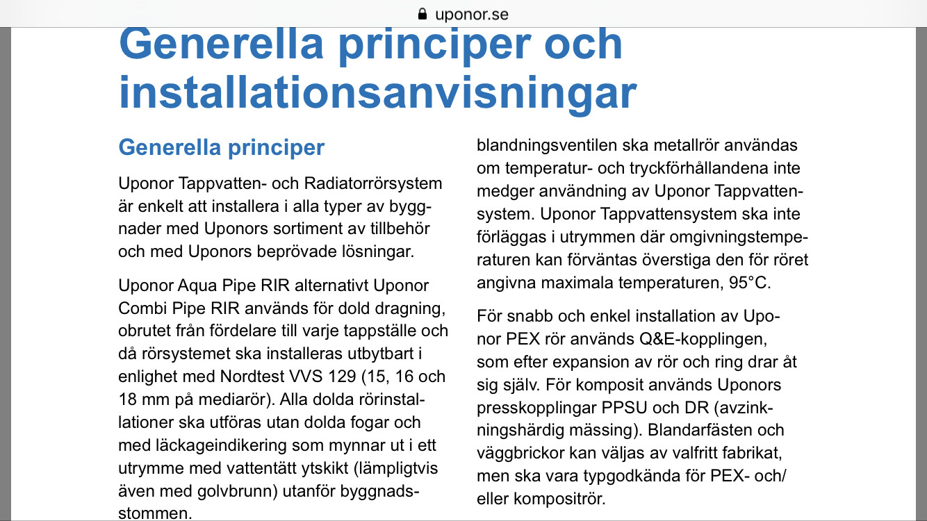

Finns inget här som säger att man inte får ha PEX- universalrör i dolt montage, tvärtom:
Sid 3: Upphängning, klamring och fixering LK PAL Universalrör i raka längder används för synligt montage. PE-X Universalrör på ring rekommenderas för dolt montage och för montage på t.ex. kabelstege.
https://www.rskdatabasen.se/infoDocs/MONT/MONT_123_1870647.pdf
Kan detta utdrag från Uponors generella anvisningar för tappvattensystem övertyga dig (andra stycket)? Läste det i annat sammanhang och kom att tänka på denna tråden.
  • Skärmdump av Uponors anvisningar för tappvattensystem med text om generella principer och installationsråd.
Tja sitter man som säljare av RIR så skriver man förstås så där. Det ändrar inte det faktum att RIR inte är ett krav, vilket Uponor heller inte skriver att det är..
Där står ju vilka rör som används för dold dragning av tappvatten, vad är det du vill ha? Det är som sagt tillåtet att använda precis vad man vill så någon skarp lagtext konmer du inte att få. Och det är klart att det är säljaren (tillverkaren) som skriver det, det är ju denne som bestämmer vilket material som ska användas för att de ska stå för installationens funktion. Tror du att de tjänar oändligt med pengar på skyddsrören eller vad menar du?
Att man kan använda RIR för dolt montage är förstås sant. Men de skriver ingenstans att man inte kan använda naken PEX. Tvärtom, om du läser länken jag gav till LK.
Och ja, med tanke på priserna för alla tillbehör till RIR så ligger där mkt pengar.
Nä det blir opraktiskt att rabbla upp allt man inte ska använda. Om du tvunget vill ha med ordet ”SKA” så kan du läsa vidare i anvsiningen för Uponor:
”Alla dolda rörinstal- lationer ska utföras utan dolda fogar och med läckageindikering som mynnar ut i ett utrymme med vattentätt ytskikt (lämpligtvis även med golvbrunn) utanför byggnads- stommen.”
Hur uppnår du det utan skyddsrör?
LKs monteringsanvisning är ju generell för både värme och tappvatten så bara för att det skrivs om dold förläggning så betyder det inte tappvatten.
