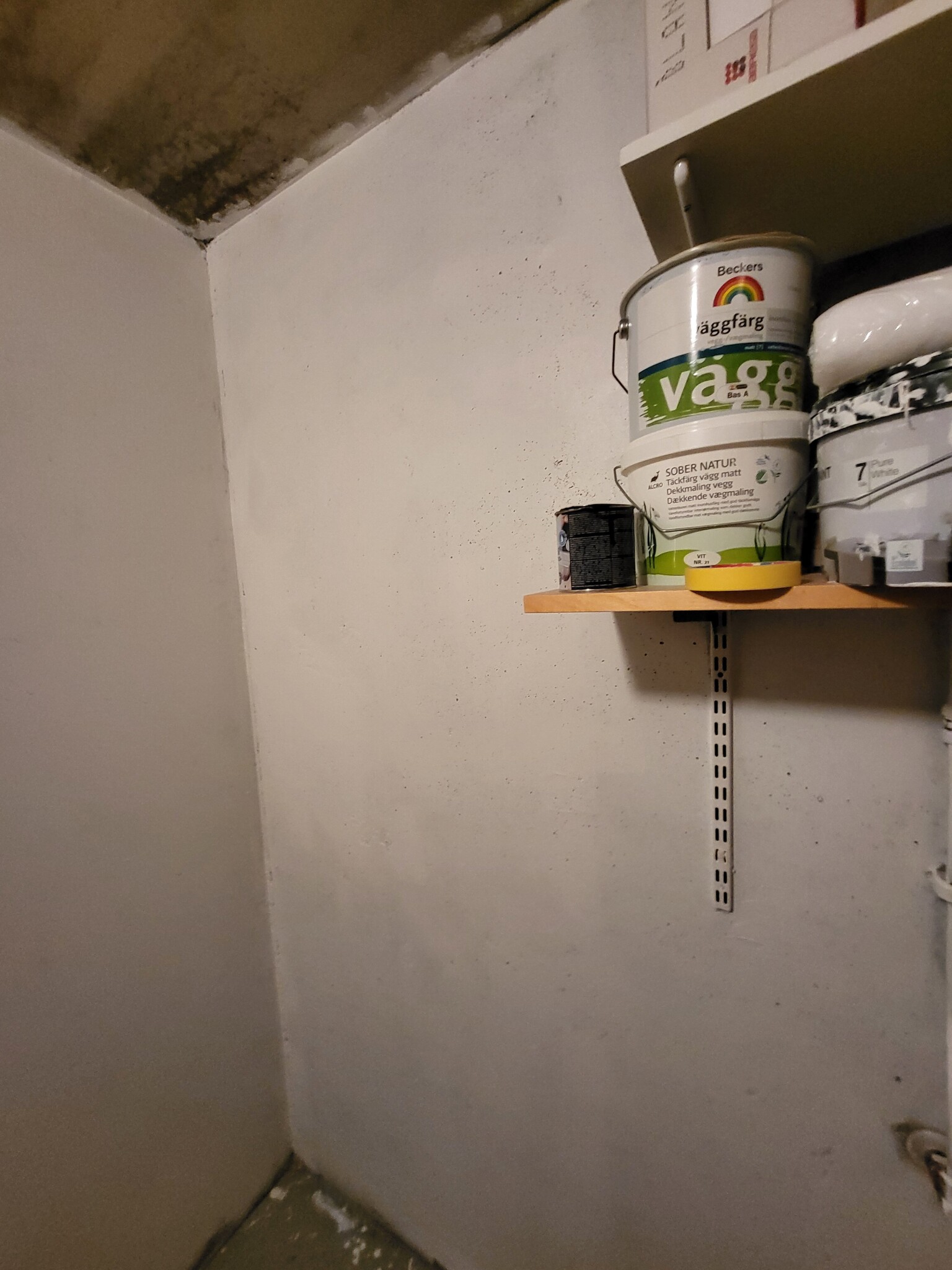

Jag är väldigt ny då det gäller måleri =)
Jag tänkte fräscha upp förrådet och måla cementväggarna vita. Förrådet är inomhus och finns värme där.
Jag har bara slängt på ett lager vit väggfärg som är från en gammal färgburk som jag använde tidigare till vardagsrumsväggarna.

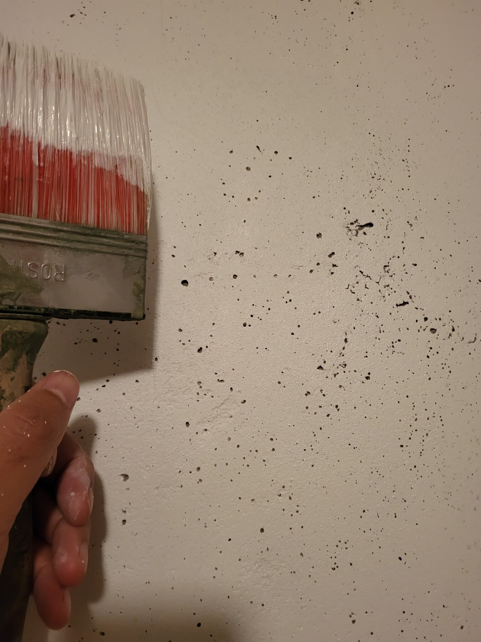

Vad är bästa tipset till att få en slät yta? Just nu är det alltså massa små hål som syns. Se bilder.
De vita väggarna ska användas som bakgrund till videoproduktion, så vill försöka få det så snyggt som möjligt.
Tacksam för alla tips!=)

Bredspackla eller sätta upp renoveringsgips.
Ja bredspackla är ett alternativ.
Det här med Primer på betong..skulle det göra någon skillnad tro? Dvs skulle det täta hålen?
Nej det är spackel som gäller om det ska bli slätt
andersanders123
Tack! Då blir de spackel!
Andreas_kalmar
K
Primer har till uppgift att binda damm och öka vidhäftningen mellan underlag och färg. Har absolut ingenting med hål eller ojämnheter att göra
